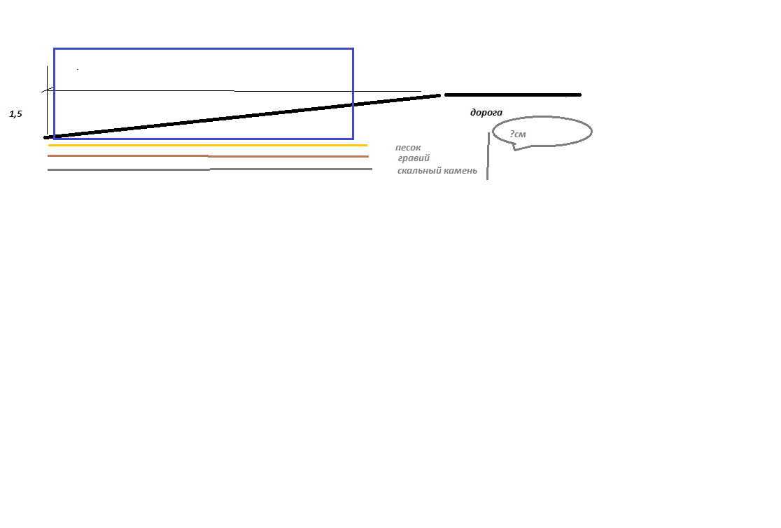

Vadim39 898 Опубликовано 6 июля, 2015 всем еще раз доброго, и так : копаю котлован под фундамент снял верхний плодородный слой (штык лопаты) дальше сантиметров 50 глина глубже глина с камнем, участок на небольшом склоне опускается вниз от дороги, под дом хочу сделать плиту почему плиту: подвала не будет (дом на рисунке) во вторых читал что плита лучший вариант для глинистой почвы, интересует могу ли вкопаться в глину примерно на см 70-100 дабы выровнять котлован так как по углам периметра разная высота грунта, и сколько нужно подсыпать подушки (скальный камень- гравий-песок) Поделиться сообщением Ссылка на сообщение Поделиться на другие сайты
Alex030569 6 768 Опубликовано 6 июля, 2015 всем еще раз доброго, и так : копаю котлован под фундамент снял верхний плодородный слой (штык лопаты) дальше сантиметров 50 глина глубже глина с камнем, участок на небольшом склоне опускается вниз от дороги, под дом хочу сделать плиту почему плиту: подвала не будет (дом на рисунке) во вторых читал что плита лучший вариант для глинистой почвы, интересует могу ли вкопаться в глину примерно на см 70-100 дабы выровнять котлован так как по углам периметра разная высота грунта, и сколько нужно подсыпать подушки (скальный камень- гравий-песок)Я бы в твоем случае свайный фундамент рассмотрел.Все же уклон большой,как бы не поплыл дом на плите. Поделиться сообщением Ссылка на сообщение Поделиться на другие сайты

ser-007 1 182 Опубликовано 6 июля, 2015 Я бы в твоем случае свайный фундамент рассмотрел.Все же уклон большой,как бы не поплыл дом на плите....куда он поплывет????...плита по уровню (горизонт) заливается!!.выберет грунт в верхней части склона...сделает планировку ..ну а дальше как учили! Поделиться сообщением Ссылка на сообщение Поделиться на другие сайты

БРОДЯГА74 5 696 Опубликовано 6 июля, 2015 Alex030569, Поверь, 28т р в никуда....через год ты опять выехать не сможеш.Это личный опыт...в дорогу вложено уже немало.но китаец с 25т на борту..давит её так что больше никто проехать не сможет. Никакие уговоры, не помогают..всем нужно строится...Забыл ещё про миксеры 12 кубовые...куда он поплывет????...плита по уровню (горизонт) заливается!!.выберет грунт в верхней части склона...сделает планировку ..ну а дальше как учили!Не знаю, чему и кто учился..но утеплять ему придётся плиту серьёзно.посмотри от куда он. 1 Поделиться сообщением Ссылка на сообщение Поделиться на другие сайты
ser-007 1 182 Опубликовано 6 июля, 2015 Решать то конечно хозяину! Я про то что ничего страшного нет что на склоне!.у меня у самого на склоне дом стоит. По поводу утепления ...подогрев полов решает это! Поделиться сообщением Ссылка на сообщение Поделиться на другие сайты
Vadim39 898 Опубликовано 6 июля, 2015 я так думаю по верхнему слою подушки (по песку) уложить слой пеноплекса а уже сверху лить Поделиться сообщением Ссылка на сообщение Поделиться на другие сайты
БРОДЯГА74 5 696 Опубликовано 6 июля, 2015 я так думаю по верхнему слою подушки (по песку) уложить слой пеноплекса а уже сверху литьПроконсультируйся со своими проектировщиками..какой слой пеноплекса..по толщине. Поделиться сообщением Ссылка на сообщение Поделиться на другие сайты
