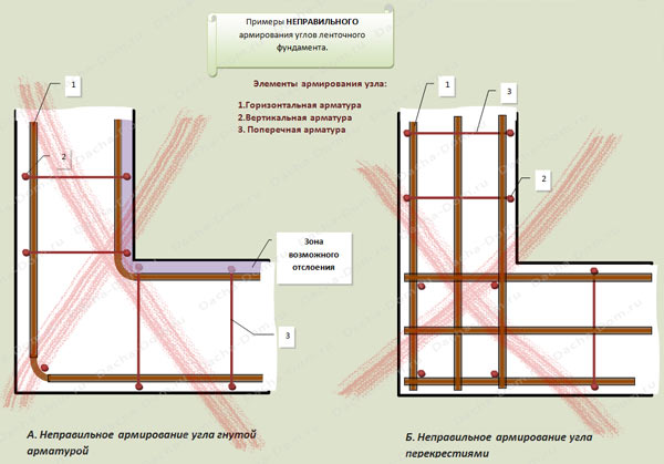

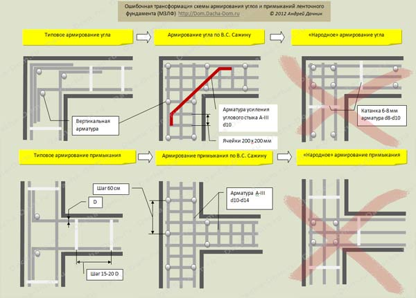

PanDiman 1 769 Опубликовано 7 июля, 2015 при строительстве гаража 7 на 7 выбрал столбчатый фундамент...кто что может сказать? и еще вопрос - кто нить сталкивался с стеклопластиковой арматурой?Я полностью дом построил на стеклопластике ! надо учитывать модуль упругости ! у стеклопластика он в 4 разе меньше чем у металла !!! В фундаменте у меня получилось... короче см фото ниже https://yadi.sk/d/wGyHs3_PfKwD3 Поделиться сообщением Ссылка на сообщение Поделиться на другие сайты
Alex030569 6 768 Опубликовано 7 июля, 2015 (изменено) Я полностью дом построил на стеклопластике ! надо учитывать модуль упругости ! у стеклопластика он в 4 разе меньше чем у металла !!! В фундаменте у меня получилось... короче см фото ниже https://yadi.sk/d/wGyHs3_PfKwD3Правильную армировку углов как делал пластиком? Изменено 7 июля, 2015 пользователем Alex030569 Поделиться сообщением Ссылка на сообщение Поделиться на другие сайты
PanDiman 1 769 Опубликовано 7 июля, 2015 Правильную армировку углов как делал пластиком?Сделал не правильно ! Поделиться сообщением Ссылка на сообщение Поделиться на другие сайты
PanDiman 1 769 Опубликовано 7 июля, 2015 Сделал как "народное армирование" ! Подумал, если буду делать "правильно", то незнай как себя поведет металл с пластиком, т.е как металл будет воспринимать нагрузки совместно с пластиком, т.к как у них разные характеристики. Поделиться сообщением Ссылка на сообщение Поделиться на другие сайты
