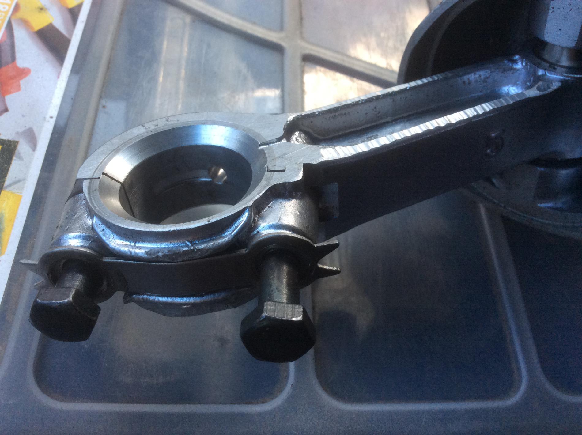

БРОДЯГА74 5 812 Опубликовано 31 мая, 2016 Задам вопросик здесь, не совсем в тему.Мож кто владеет информацией...Диаметр шейки шатуна КВ, на двигателе ДМ 1Д....это от мотоблока . Поделиться сообщением Ссылка на сообщение Поделиться на другие сайты
Maks52 642 Опубликовано 31 мая, 2016 Задам вопросик здесь, не совсем в тему.Мож кто владеет информацией...Диаметр шейки шатуна КВ, на двигателе ДМ 1Д..это от мотоблока .Шатун где-то лежит.завтра если найду измерю Поделиться сообщением Ссылка на сообщение Поделиться на другие сайты
Maks52 642 Опубликовано 2 июня, 2016 БРОДЯГА74, замерил , 28 мм 1 Поделиться сообщением Ссылка на сообщение Поделиться на другие сайты
БРОДЯГА74 5 812 Опубликовано 2 июня, 2016 БРОДЯГА74, замерил , 28 ммСпасибо, а то беда прям, секретная информация....)))Нигде найти немогу.Провернуло вкладыши, шатун под замену...а вот на валу непонятные бугры....Ремонтных вкладышей, не находится, наверно в природе нет. Поделиться сообщением Ссылка на сообщение Поделиться на другие сайты
Татарин 7 696 Опубликовано 2 июня, 2016 Спасибо, а то беда прям, секретная информация..)))Нигде найти немогу.Провернуло вкладыши, шатун под замену..а вот на валу непонятные бугры.Ремонтных вкладышей, не находится, наверно в природе нет.Как-то в перестройку(мать её так) от беды перегибали вкладыши в приспособе .Потом обрезали, по шатуну на месте подгоняли напильником.Главное толщину вкладыша подобрать нужную. Поделиться сообщением Ссылка на сообщение Поделиться на другие сайты
БРОДЯГА74 5 812 Опубликовано 2 июня, 2016 Татарин,Посмотрю что с валом, что там останется..)) Есть подозрение, что это бабит приварился... Поделиться сообщением Ссылка на сообщение Поделиться на другие сайты

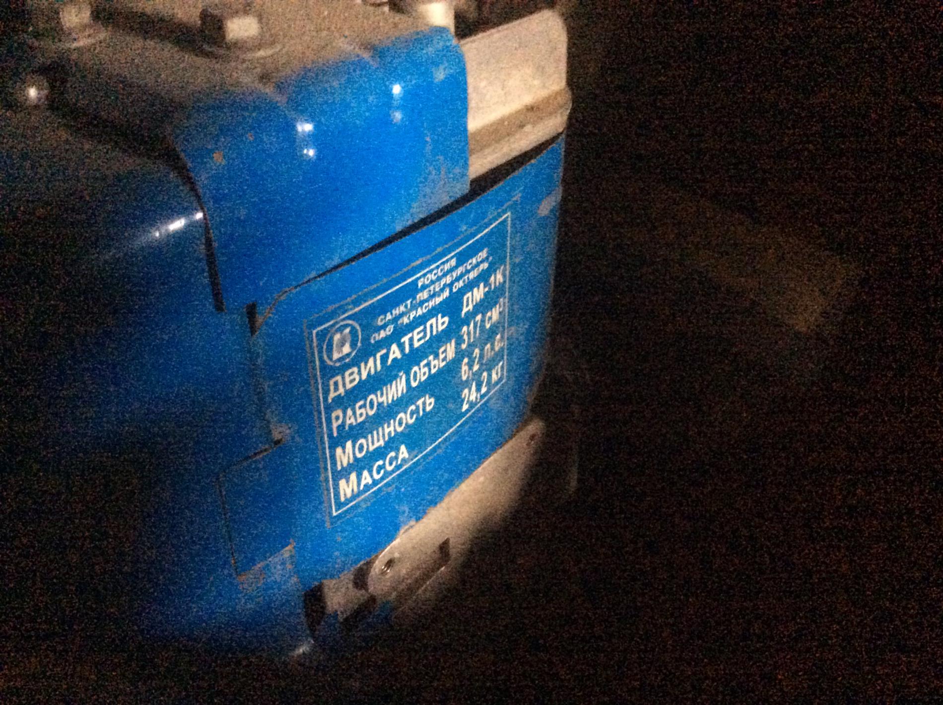

Maks52 642 Опубликовано 2 июня, 2016 Спасибо, а то беда прям, секретная информация..)))Нигде найти немогу.Провернуло вкладыши, шатун под замену..а вот на валу непонятные бугры.Ремонтных вкладышей, не находится, наверно в природе нет.А там разве есть вкладыши ?Там шатун из алюминиевого сплава, и чтоб вкладыши там были я неприпомню...разбирал его очень давно. Поделиться сообщением Ссылка на сообщение Поделиться на другие сайты
Maks52 642 Опубликовано 2 июня, 2016 (изменено) Сейчас шатун повертел.точно вкладышей небыло. Пошёл посмотрел, у меня двиг немного не такой как у тебя (( Изменено 2 июня, 2016 пользователем Maks52 Поделиться сообщением Ссылка на сообщение Поделиться на другие сайты
БРОДЯГА74 5 812 Опубликовано 2 июня, 2016 А там разве есть вкладыши ?С 2003 года Калуга начала выпускать...с вкладышами (с их сайта) тем самым, клянутся..))) увеличили рессурс в 3 раза. Поделиться сообщением Ссылка на сообщение Поделиться на другие сайты
