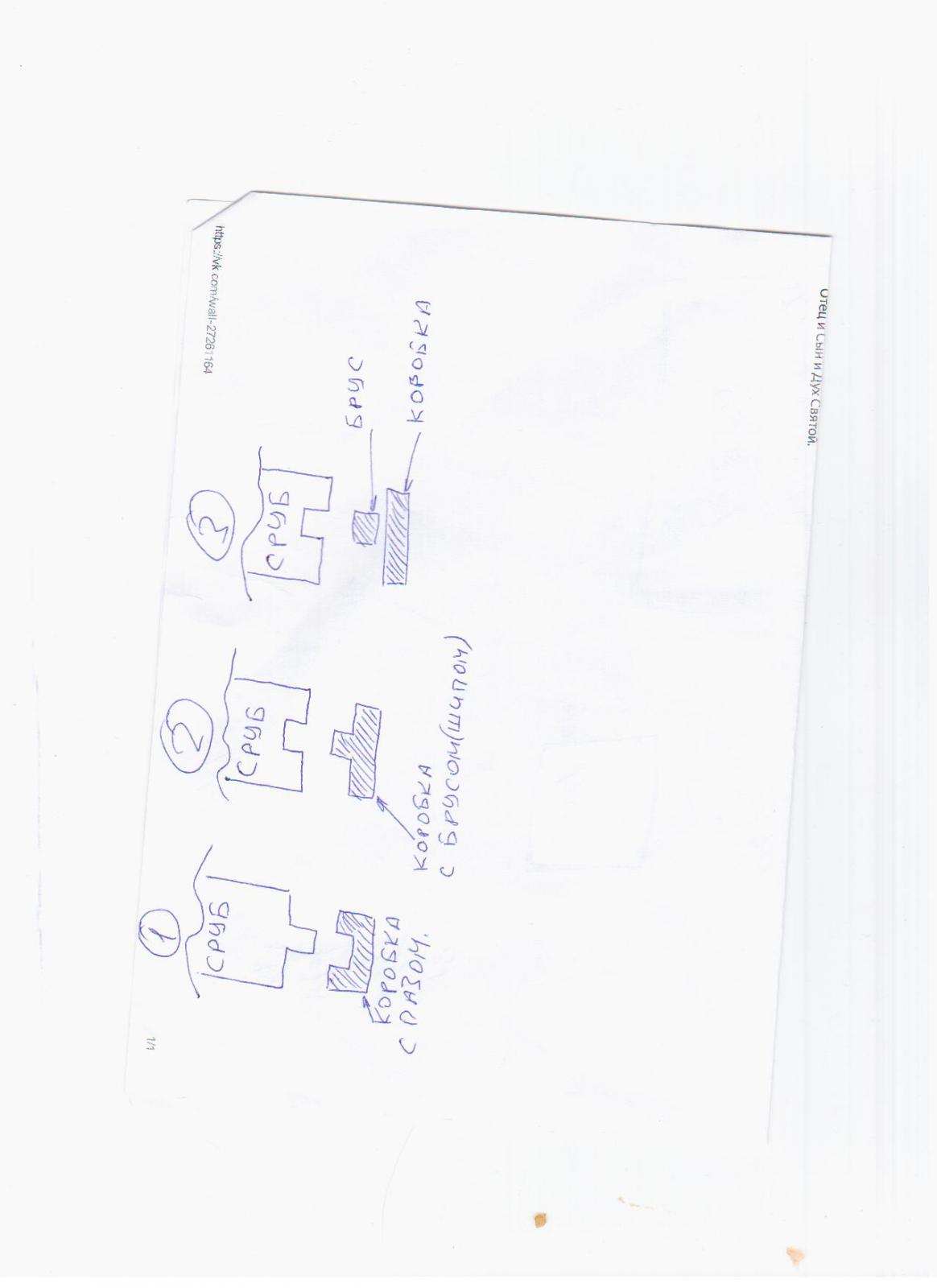

Alex030569 6 963 Опубликовано 16 июня, 2016 (изменено) Установка двери в сруб.Есть три вида паза.Какой более правильный? Изменено 16 июня, 2016 пользователем Alex030569 Поделиться сообщением Ссылка на сообщение Поделиться на другие сайты
Татарин 7 696 Опубликовано 16 июня, 2016 Установка двери в сруб.Есть три вида паза.Какой более правильный?Третий думаю.Во первых два куска дерева на коробке.Если пустить слои в разную сторону ,то не растрескается.Подровнять опять-же проще.На ПВА " Столяр" посадить с саморезами(зубами не оторвёшь) С выборками не надо мучатся, подгонять. Поделиться сообщением Ссылка на сообщение Поделиться на другие сайты
