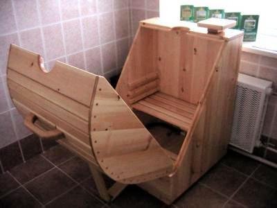

Татарин 7 564 Опубликовано 9 августа, 2016 большая нам никчему.старые свои кости погреть можно и хватит)))) А?Погрелся,и в угол поставил. :D 1 Поделиться сообщением Ссылка на сообщение Поделиться на другие сайты
заМКАДыш 815 Опубликовано 9 августа, 2016 Точно.и в отпуск моно взять.в багажнике))) Поделиться сообщением Ссылка на сообщение Поделиться на другие сайты
