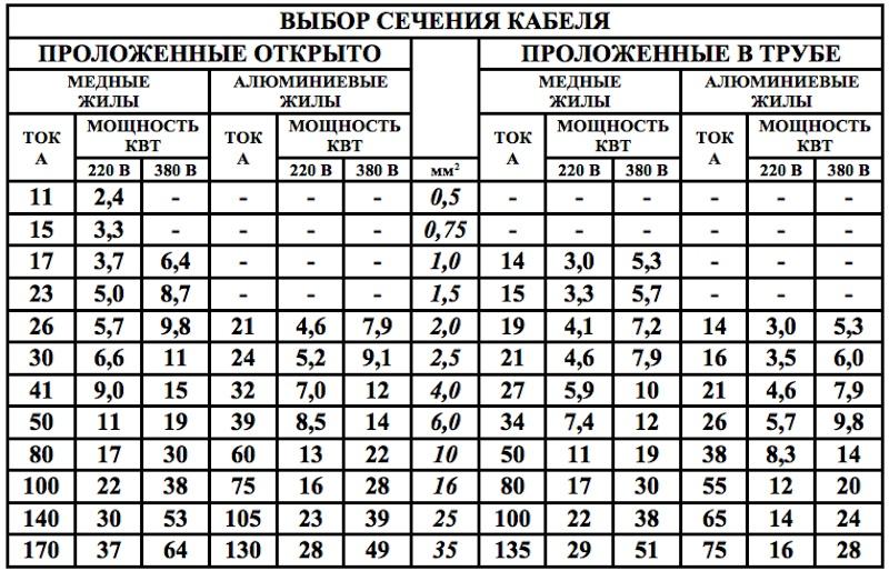

Alex030569 6 963 Опубликовано 14 сентября, 2016 СИП 25 метров без столба соверешнно законно и по госту :), так что хватит вполне, но есть одно НО СИП в баню заводить нельзя т.е. до бани дотянул и переход на медяшку, а её уже в банюЯ понял.Спс.Помогите рассчитать толщину сечения.В бане будут теплые полы 3Квт,телевизор,чайник. Поделиться сообщением Ссылка на сообщение Поделиться на другие сайты
Владимир116 396 Опубликовано 14 сентября, 2016 Я понял.Спс.Помогите рассчитать толщину сечения.В бане будут теплые полы 3Квт,телевизор,чайник.Сохрани таблицу. 1 Поделиться сообщением Ссылка на сообщение Поделиться на другие сайты
Maks52 642 Опубликовано 14 сентября, 2016 Я понял.Спс.Помогите рассчитать толщину сечения.В бане будут теплые полы 3Квт,телевизор,чайник.Суммируешь мощность потребителей, умножаешь на 0.8, дальше по таблице подбираешь сечение Поделиться сообщением Ссылка на сообщение Поделиться на другие сайты
Alkus 22 Опубликовано 14 сентября, 2016 Я понял.Спс.Помогите рассчитать толщину сечения.В бане будут теплые полы 3Квт,телевизор,чайник.Сип это алюминий, меньше 10 вряд ли найдёте, да и смысл, медь минимум 2.5 кв.мм. Поделиться сообщением Ссылка на сообщение Поделиться на другие сайты

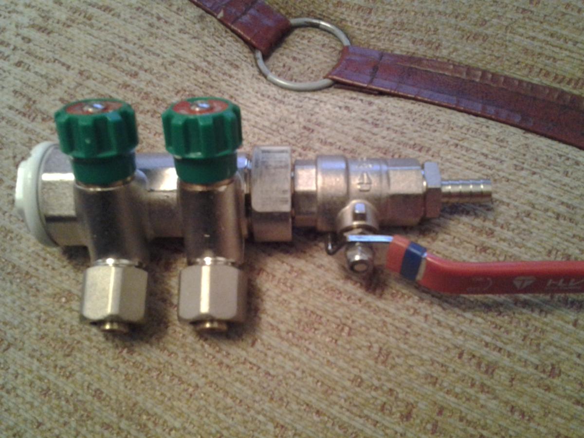

Alex030569 6 963 Опубликовано 15 сентября, 2016 Кто сможет по фото подсказать размер заглушки на коллекторе,она белая,слевой стороны.Сами штуцера в коллекторе под трубы на 16.Надо купить фурнитуру(штуцер),что бы завтра все подключить(теплые полы),а сам коллектор на участке находится.Мне кажется дюймовая заглушка. Поделиться сообщением Ссылка на сообщение Поделиться на другие сайты
Maks52 642 Опубликовано 15 сентября, 2016 Alex030569, однозначно 1"Недавно себе коллектор монтировал. 1 Поделиться сообщением Ссылка на сообщение Поделиться на другие сайты
