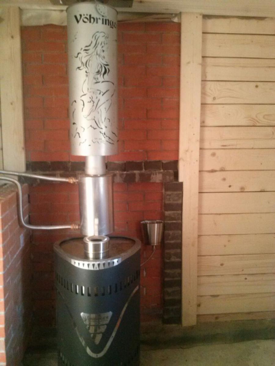

Alex030569 6 782 Опубликовано 13 октября, 2016 (изменено) Требуется прикрутить кран в кирпичный печной портал,справа от печи,в райне емкости из нержавейки.Кирпич там облицовочный,пустотелый.Не треснит ли он?Т.е. требуется просверлить отверстия под чёпики. Изменено 13 октября, 2016 пользователем Alex030569 Поделиться сообщением Ссылка на сообщение Поделиться на другие сайты

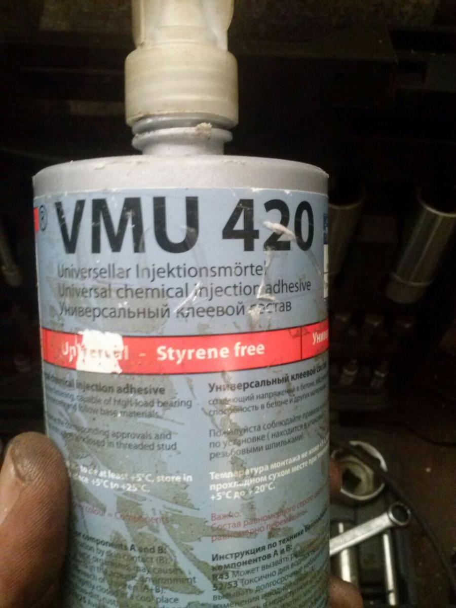

dub 866 Опубликовано 13 октября, 2016 Сверли дрелью ударной не треснет. Пустоту в кирпиче заполни хим-анкером. Я так двери креплю. Поделиться сообщением Ссылка на сообщение Поделиться на другие сайты
Alex030569 6 782 Опубликовано 13 октября, 2016 Сверли дрелью ударной не треснет. Пустоту в кирпиче заполни хим-анкером. Я так двери креплю.А если пефоратором,дрель сгорела.Что за хим-анкер? Поделиться сообщением Ссылка на сообщение Поделиться на другие сайты
dub 866 Опубликовано 13 октября, 2016 Можно и перфом, если у него удар небольшой. Если кладка нормальная, тоесть кирпич положен не на сухой раствор, то полюбому не треснет. Хим-анкер, образно говоря наподобие жидких гвоздей, сверлишь и заполняешь пустоту, и вставляешь дюбель, держит намертво, проверенно лично и не раз. Он есть для слабых нагрузок и для сильных. Набери в гугле, посмотри. Поделиться сообщением Ссылка на сообщение Поделиться на другие сайты
Alex030569 6 782 Опубликовано 13 октября, 2016 Можно и перфом, если у него удар небольшой. Если кладка нормальная, тоесть кирпич положен не на сухой раствор, то полюбому не треснет. Хим-анкер, образно говоря наподобие жидких гвоздей, сверлишь и заполняешь пустоту, и вставляешь дюбель, держит намертво, проверенно лично и не раз. Он есть для слабых нагрузок и для сильных. Набери в гугле, посмотри.Я понял.У меня был такой,держит мертво. Поделиться сообщением Ссылка на сообщение Поделиться на другие сайты
