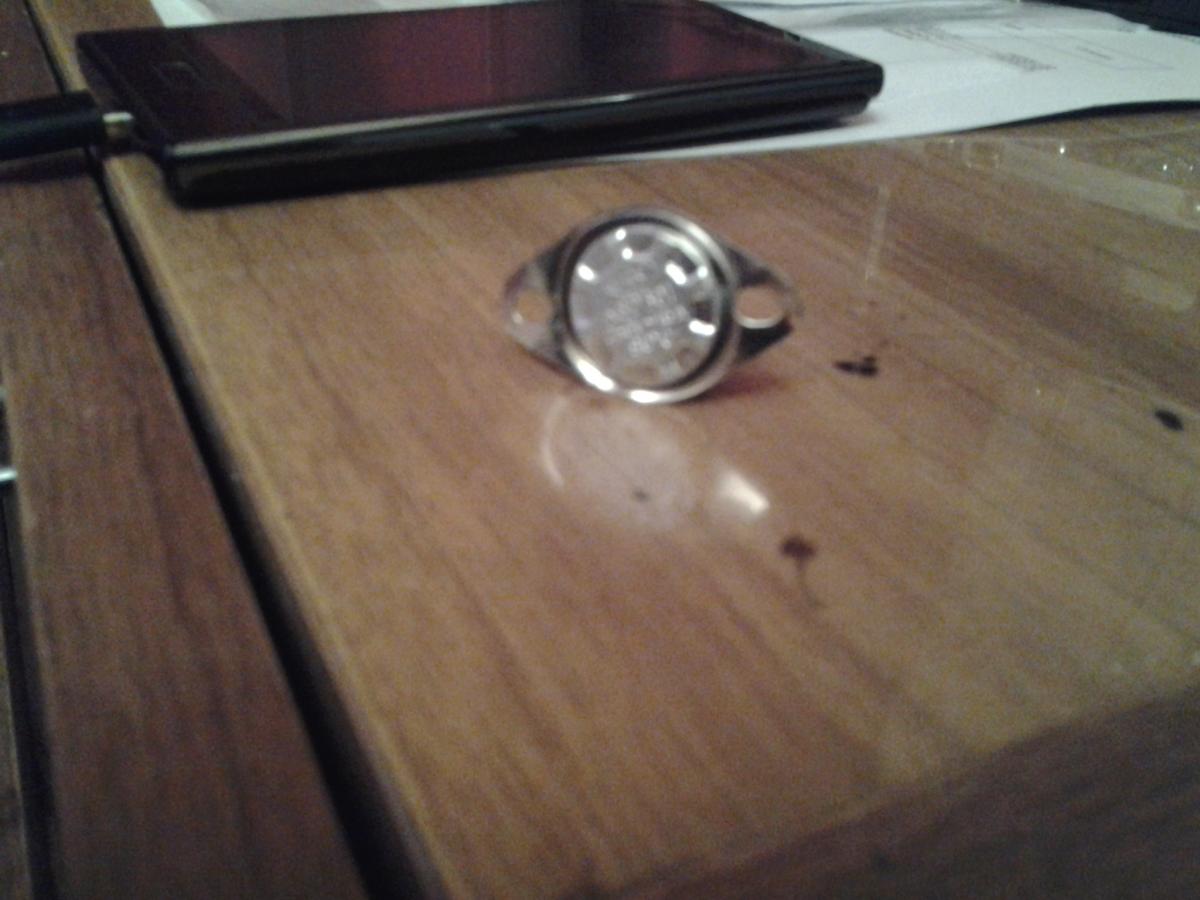

Владимир116 396 Опубликовано 14 ноября, 2016 Котел эл. все мозги мне вынес.Час нагревает,потом начианает отключаться,включаться.Думал по достижении определенной температуры полов он так должен,так полы то еле теплые.Короче вскрыл.Нашел плохой контакт на датчике,который стоит на теплообменнике.Болталась сама "папка".Снял его и соединил провода на прямую.Реастат по температуре работает.Т.е. добавил температуру-включлися котел,убавил-выключился.А зачем тогда этот датчик нужен.От перегрева что ли?JPEG_20161114_083227_-1205396187.jpgСделай фотку номальную, чтобы маркировку можно было прочитать и можно будет точно сказать, что это за девайс. Поделиться сообщением Ссылка на сообщение Поделиться на другие сайты
Александр 269 Опубликовано 14 ноября, 2016 Котел эл. все мозги мне вынес.Час нагревает,потом начианает отключаться,включаться.Думал по достижении определенной температуры полов он так должен,так полы то еле теплые.Короче вскрыл.Нашел плохой контакт на датчике,который стоит на теплообменнике.Болталась сама "папка".Снял его и соединил провода на прямую.Реастат по температуре работает.Т.е. добавил температуру-включлися котел,убавил-выключился.А зачем тогда этот датчик нужен.От перегрева что ли?JPEG_20161114_083227_-1205396187.jpgтолько от перегрева, биметаллический датчик, они разные бывают, на разную температуру, на корпусе указано, по сути барахло ещё то - в бытовой технике применяется, часто летит само собой из-за плохого качества изготовлениявот эта барахляндия http://tramv12.ru/magazin?mode=product&product_id=65472003 Поделиться сообщением Ссылка на сообщение Поделиться на другие сайты
Alex030569 6 964 Опубликовано 14 ноября, 2016 (изменено) только от перегрева, биметаллический датчик, они разные бывают, на разную температуру, на корпусе указано, по сути барахло ещё то - в бытовой технике применяется, часто летит само собой из-за плохого качества изготовлениявот эта барахляндия http://tramv12.ru/magazin?mode=product&product_id=65472003Ну да,барахло.Начал "мамку" снимать,а он весь разлетелся.16 А,90 градусов.А для чего он нужен в котле? Изменено 14 ноября, 2016 пользователем Alex030569 Поделиться сообщением Ссылка на сообщение Поделиться на другие сайты
Александр 269 Опубликовано 14 ноября, 2016 Ну да,барахло.Начал "мамку" снимать,а он весь разлетелся.16 А,90 градусов.А для чего он нужен в котле?чисто практическая защита от перегрева, если выйдет из строя управление или что-то замкнёт, он реагирует только на тепло 1 Поделиться сообщением Ссылка на сообщение Поделиться на другие сайты
Alex030569 6 964 Опубликовано 14 ноября, 2016 (изменено) чисто практическая защита от перегрева, если выйдет из строя управление или что-то замкнёт, он реагирует только на теплоМожет есть какие то качественные? Или ну его нафиг,нет датчика-нет проблемм.Скорее всего он отключает котел,если насос умирает. Изменено 14 ноября, 2016 пользователем Alex030569 Поделиться сообщением Ссылка на сообщение Поделиться на другие сайты
Maks52 642 Опубликовано 14 ноября, 2016 Ну да,барахло.Начал "мамку" снимать,а он весь разлетелся.16 А,90 градусов.А для чего он нужен в котле?Смотря где он стоит, может использоваться как датчик тяги, или датчик перегрева теплоносителя.Может есть какие то качественные? Или ну его нафиг,нет датчика-нет проблемм.Скорее всего он отключает котел,если насос умирает.Смотри инструкцию на котёл. Поделиться сообщением Ссылка на сообщение Поделиться на другие сайты
Александр 269 Опубликовано 14 ноября, 2016 Может есть какие то качественные? Или ну его нафиг,нет датчика-нет проблемм.Скорее всего он отключает котел,если насос умирает.и от этого тоженасос перестал качать - вода стоит, перегревается, если закипит - возрастёт давление, разорвёт котёл Поделиться сообщением Ссылка на сообщение Поделиться на другие сайты
