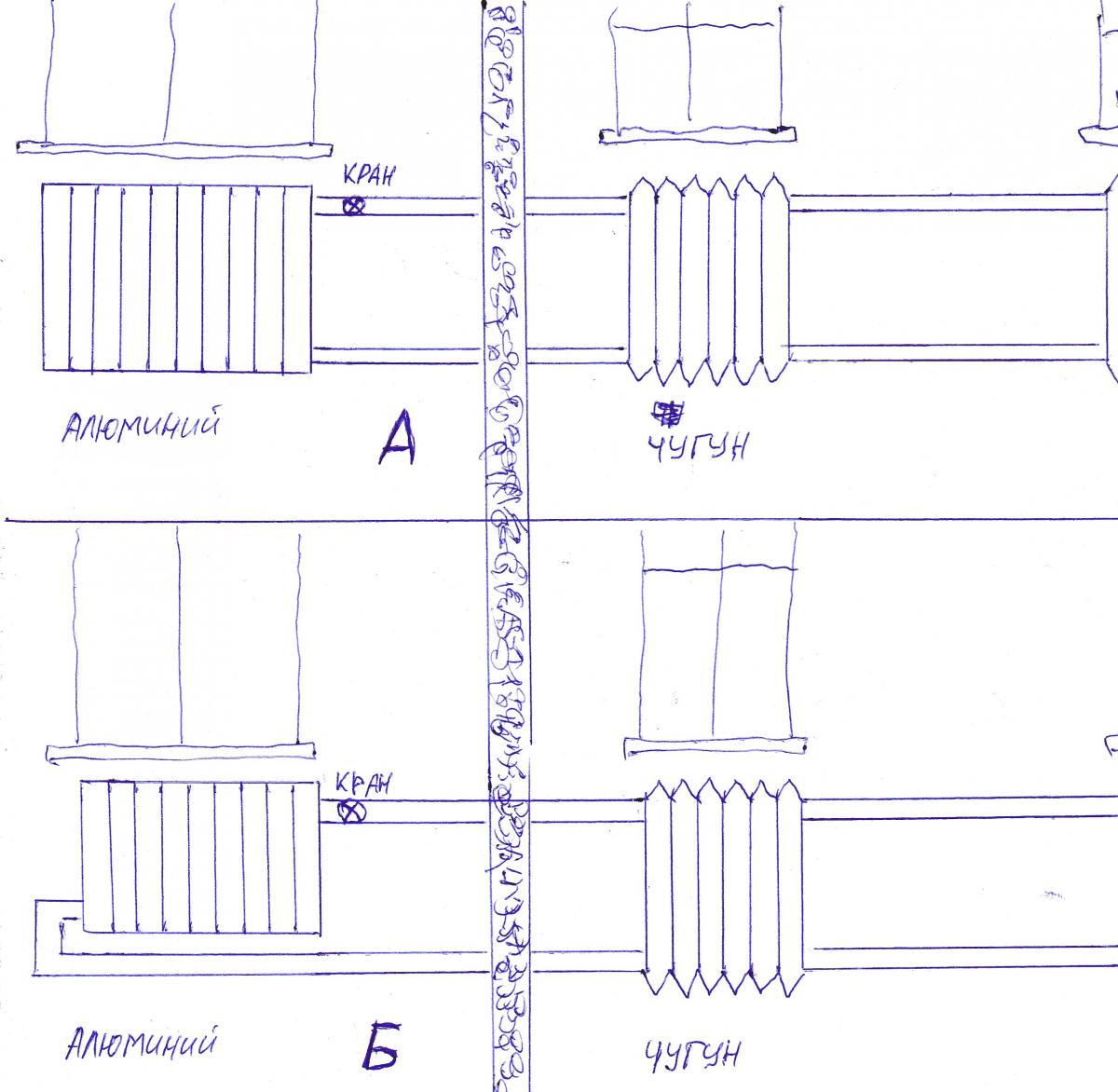

Кислород 342 Опубликовано 26 декабря, 2016 Здравствуйте! Подскажите, пристроил комнату в частном доме. В доме чугунные батареи, хочу продлить пластиковой трубой и повесить алюминиевую батарею. Вопрос, как правильно подсоединить батарею. По рисунку А или Б. Поделиться сообщением Ссылка на сообщение Поделиться на другие сайты
Дмитрий 1 290 Опубликовано 26 декабря, 2016 Кислород, Диагональное подключение Б вроде как обеспечивает более равномерный прогрев радиатора, то есть лучше. А в целом, что А, что Б последовательные, что не есть хорошо последние радиаторы будут гораздо холоднее первых.Вот такое вот подключение оптимальное Поделиться сообщением Ссылка на сообщение Поделиться на другие сайты
Кислород 342 Опубликовано 26 декабря, 2016 Тогда и кран не нужно ставить? Поделиться сообщением Ссылка на сообщение Поделиться на другие сайты
Дмитрий 1 290 Опубликовано 26 декабря, 2016 Кислород, в смысле нужно или нет? на вашем рисунке он перекрывает циркуляцию не только в последнем, но и который передним стоит, а скорей всего во всей системе. Если вам нужен кран, что бы перекрывать последний радиатор перед краном нужно поставить перемычку в обратку меньшего диаметра, что бы не перекрывать циркуляцию везде. Поделиться сообщением Ссылка на сообщение Поделиться на другие сайты
ZAN57 3 542 Опубликовано 27 декабря, 2016 Дмитрий прав, на А и Б последовательно- параллельное подключение. Работать будет, но я бы дал шанс обоим радиаторам, установив параллельно чугунному (на верхних или нижних патрубках) байпас с краном. Регулируя краном можно добиться равного нагрева, не трогая всю систему в целом. На рисунке Дмитрия 2х трубная классика - безотказна как АК. Краны всё равно нужны- регулировать раздельно по помещениям, придавить немного первые на подаче, чтобы больше досталось последним... Поделиться сообщением Ссылка на сообщение Поделиться на другие сайты
