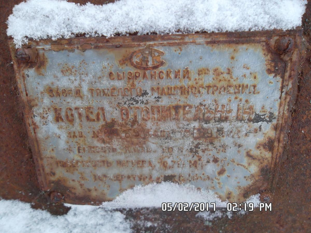

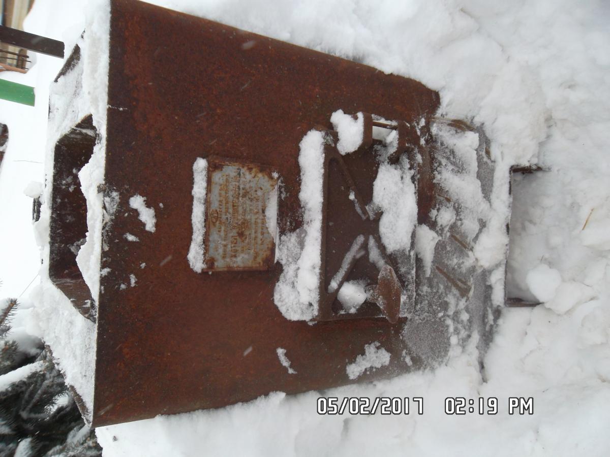

Симбир 917 Опубликовано 5 февраля, 2017 (изменено) есть у меня из старого дома такой раритет, сняли его уже очень давно, работал нормально, заменили на газовый Изменено 5 февраля, 2017 пользователем Симбир Поделиться сообщением Ссылка на сообщение Поделиться на другие сайты
