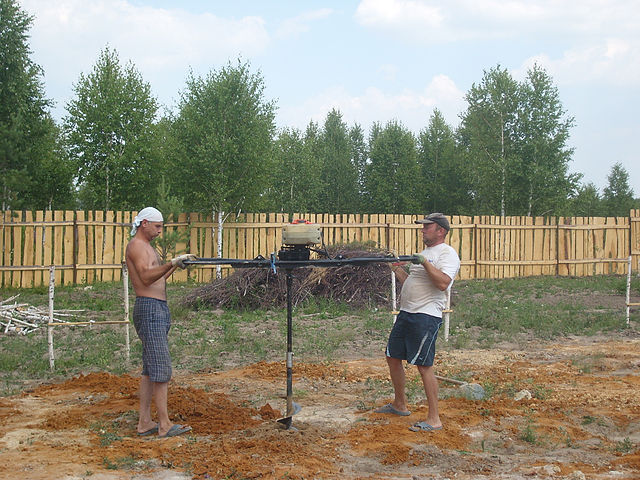

Valeri73 59 Опубликовано 5 февраля, 2017 Кто нибудь пользовался услугами по бурению бензобуром? Сколько это сегодня стоит? Я так понимаю там за метр берут. И можно ли им пробурить метра 3-3.5? Почва не сложная .1 рубль/метр и минимум 20 метров с обкладной трубой..выезжает машина и бурит.Это у нас..но думаю у вас так же.возьми в прокат.у нас первый день 1200,последующие по 800 рублей.как там у вас с ценами,смотреть надо.а так и глубже можно,зависит от диаметра который тебе нужен.насколько помню,от 30 мм до 240 по моему буры.может и больше есть.Я бы не рисковал с таким оборудованием)Слишком много агрегатов под прицелом ''навернуться''))Проще машину с буровой заказать за рубль/метр. Поделиться сообщением Ссылка на сообщение Поделиться на другие сайты

БРОДЯГА74 5 868 Опубликовано 5 февраля, 2017 (изменено) И можно ли им пробурить метра 3-3.5? ПМожно, но не нужно...)) Бурил на 2 м, 250мм, это уже геморой, даже вдвоём Изменено 5 февраля, 2017 пользователем БРОДЯГА74 Поделиться сообщением Ссылка на сообщение Поделиться на другие сайты
