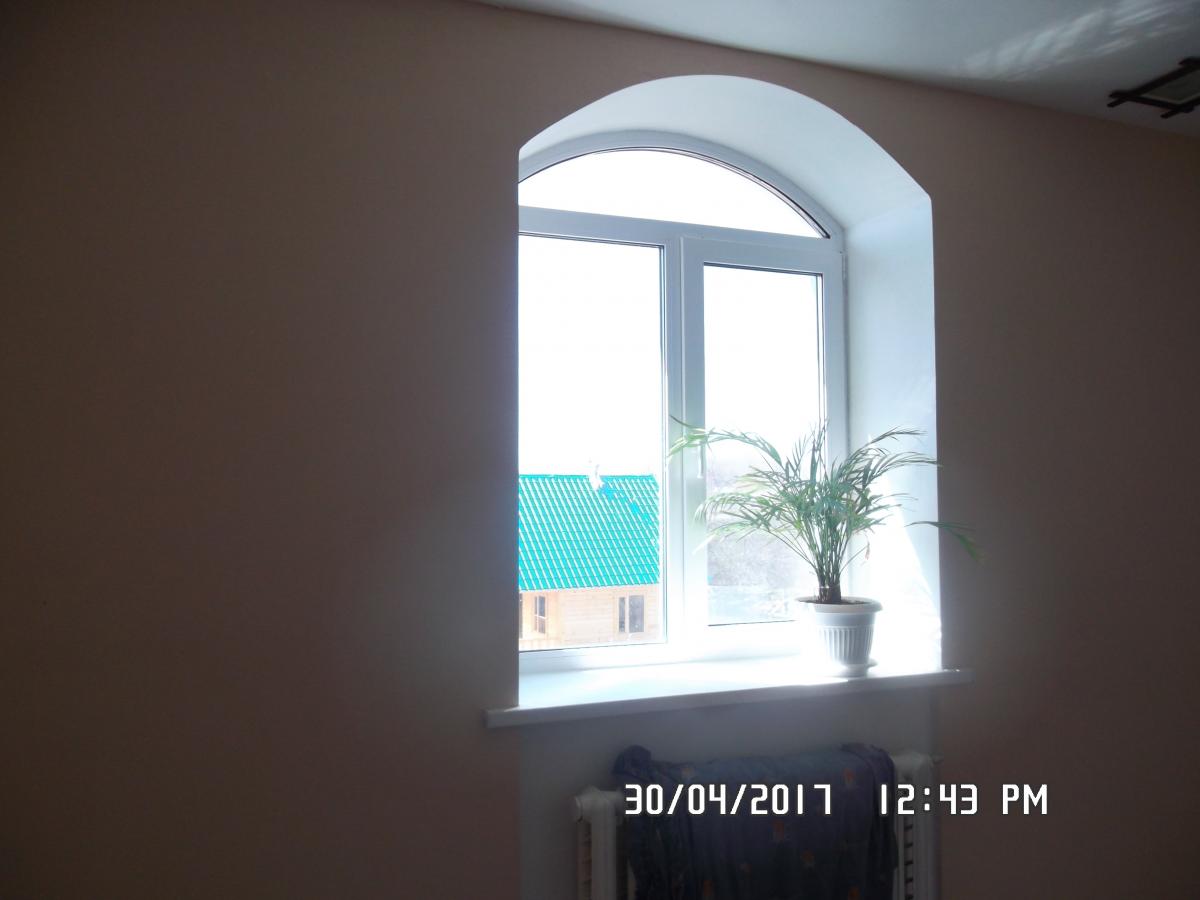

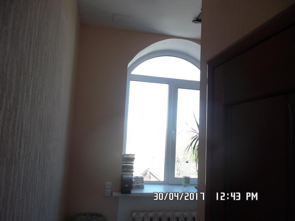

Дмитрий 1 290 Опубликовано 30 апреля, 2017 думаю не реально, т.к. по одной плоскости надо тянуть пластик, если конечно радиус изгиба нехилый а так в помощь фен для волос или над паром, желательно сделать шаблон арки, и на этом шаблоне изгибать Блин ну как то такие окна обделываютесть вот такое вот окно вернее окнаСами арки уже зашиты ПВХ панелями, стены обшиты МДФ панелями отступ панелей от стены то есть от кромки арки где то 5см вот нужно его как то обшить уголком что бы был законченый вид Поделиться сообщением Ссылка на сообщение Поделиться на другие сайты
Crady 8 672 Опубликовано 30 апреля, 2017 Блин ну как то такие окна обделываютспросил у строителя,арочный уголок,или искать в продаже, или изготовление на заказ.прямой можно попробовать со строительным феном согнуть,но сказал что как правило очень много материала идёт в мусор,ибо очень не просто.если очень хочется самому,сказал делать шаблон арки из фанеры и гнуть по шаблону.по месту хорошо согнуть практически не реально. Поделиться сообщением Ссылка на сообщение Поделиться на другие сайты
Симбир 917 Опубликовано 30 апреля, 2017 (изменено) Блин ну как то такие окна обделываютесть вот такое вот окно вернее окнаIMG_20170409_132419.jpgу меня дома на 2м этаже все такие ...сам делал...но край пвх уголком я не стал...думаю, от этого уголка отойти нужно...придумать другой вариант. Либо эту пвх панель сделать вплотную к мдф и узким арочным уголком край окультурить,либо пвх вообще оторвать и сделать из гвл откос... Изменено 30 апреля, 2017 пользователем Симбир Поделиться сообщением Ссылка на сообщение Поделиться на другие сайты

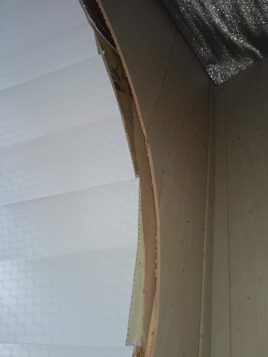

Симбир 917 Опубликовано 1 мая, 2017 Блин ну как то такие окна обделываютесть вот такое вот окно вернее окнаIMG_20170409_132419.jpgСами арки уже зашиты ПВХ панелями, стены обшиты МДФ панелями отступ панелей от стены то есть от кромки арки где то 5см вот нужно его как то обшить уголком что бы был законченый видя бы на твоем месте оторвал пвх, собрал из направляющего профиля для гвл арку , чуть больше рамы, чтоб откос получился " на рассвет" , закрепил его изнутри мдф на 10 мм от края ... далее , вертикальные части проема закрываешь гвл, крепя его наружние части к профилю заподлицо с мдф, а внутренние слегка подсунув под раму и запениваешь между стеной и гвл...верхнюю купольную часть проема делаешь также, только набираешь полосками в виде трапеции...пенишь каждую...шпаклюешь,серпянкой,шпаклюешь,шлифуешь,красишь,торец узким арочным профилем закрываешь Поделиться сообщением Ссылка на сообщение Поделиться на другие сайты
Дмитрий 1 290 Опубликовано 1 мая, 2017 Симбир, не вариант переделывать, нужно обделать то что есть, а выглядит оно сейчас вот такЭто не жилое помещение то есть там будет магазин так что переделывать уже как то не фантан.Думаю попробовать одну часть уголка обрезать оставит 1см, а другой частью закроется дырка между панелями, ну или у нас побегать по спрашивать может есть в продаже арочный уголок Поделиться сообщением Ссылка на сообщение Поделиться на другие сайты
