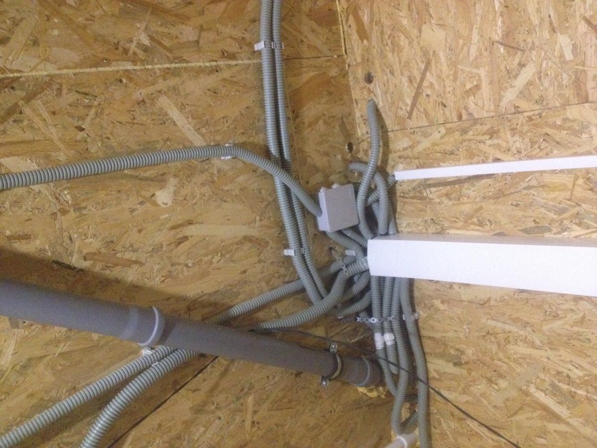

игнат 1 301 Опубликовано 5 мая, 2017 Добрый вечер, возник вопрос если протягивать проводку под навесным потолком типа армстронг, её нужно в пластиковую гофру или можно так провода пустить без её?Дмитрий ,конечно в гофре, удобно и быстро крепить,плюс противопожарная безопасность(якобы, при оплавлении проводки,плавится гофра и препятствует доступу кислорода. Проводка во всём доме сделана в гофре(действующими профессиональными электриками),фото проводки ,прикладываю из котельной,всё остальное уже заделал,но по такому принципу сделано во всём доме). Поделиться сообщением Ссылка на сообщение Поделиться на другие сайты

колобок 7 168 Опубликовано 5 мая, 2017 Проводка во всём доме сделана в гофре(действующими профессиональными электриками),фото проводки ,прикладываю из котельной,всё остальное уже заделал,но по такому принципу сделано во всём доме).я б за такую "паутину",(действующим профессиональным электрикам),яица поотрывал бы я не буду спорить .но гофра в срытых пространствах по новым нормативам должно быть только металлизированнойя обслуживаю магазины ПЯТЁРОЧКА,вся проводка под "Армстронгом" в пластиковой гофре или в железном лотке без гофры самое лучшее соединение - это скруткапросто скрутка - запрещена,разрешена только с пайкой И ещё вопрос соединение в распред коробках, вроде как положено это соединители типа ваго, сварка, гильзовка, пайка, и винтовое. Из этого более доступное для меня это скрутка с пайкой, а светильники их будет порядка 8штук по 36вт последовательно подключены после выключателя на ваговские зажимы. Так нормально будет?любой из вышеперечисленных соединений допускается,самый простой из них это ВАГОзажим Поделиться сообщением Ссылка на сообщение Поделиться на другие сайты
БРОДЯГА74 5 868 Опубликовано 6 мая, 2017 я б за такую "паутину",(действующим профессиональным электрикам),яица поотрывал быТоже чёт так подумал, у меня не профи, проводку делал, поаккуратней получилось!Всё в гофре по потолку, опуски к розеткам и выключателям в штробе, соединения на ВАГО в коробках.... Поделиться сообщением Ссылка на сообщение Поделиться на другие сайты

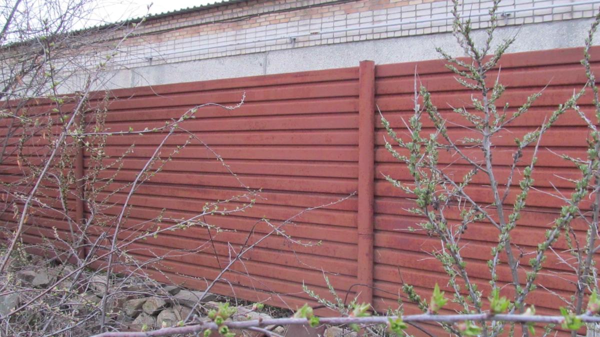

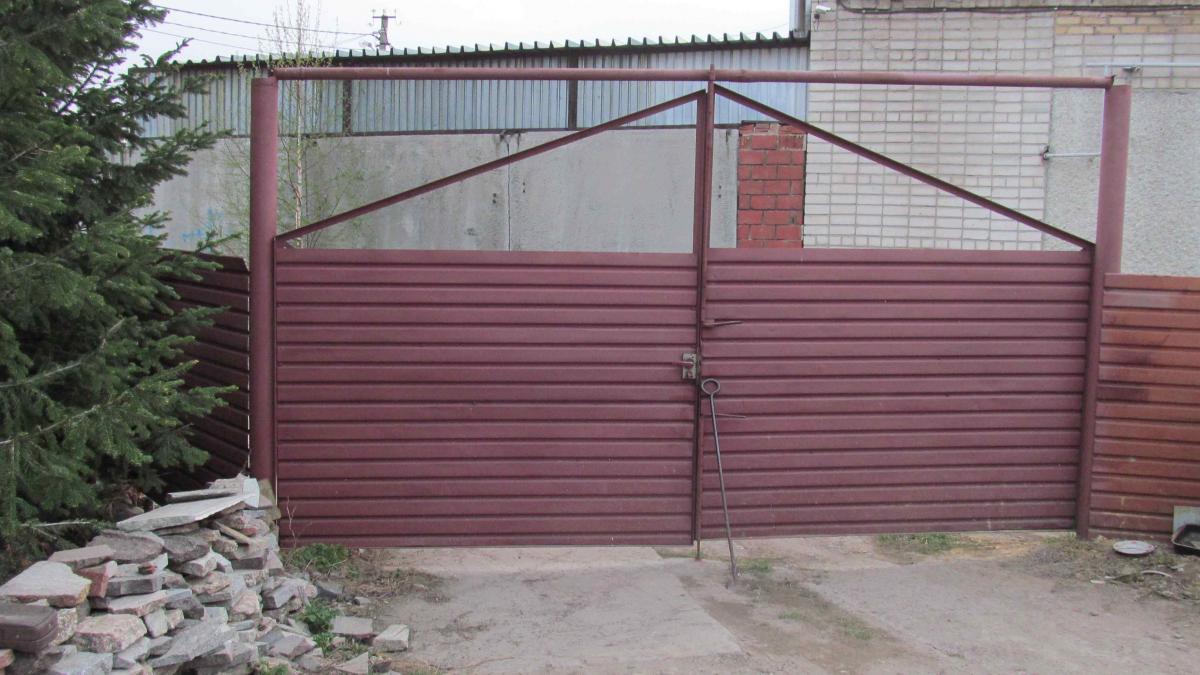

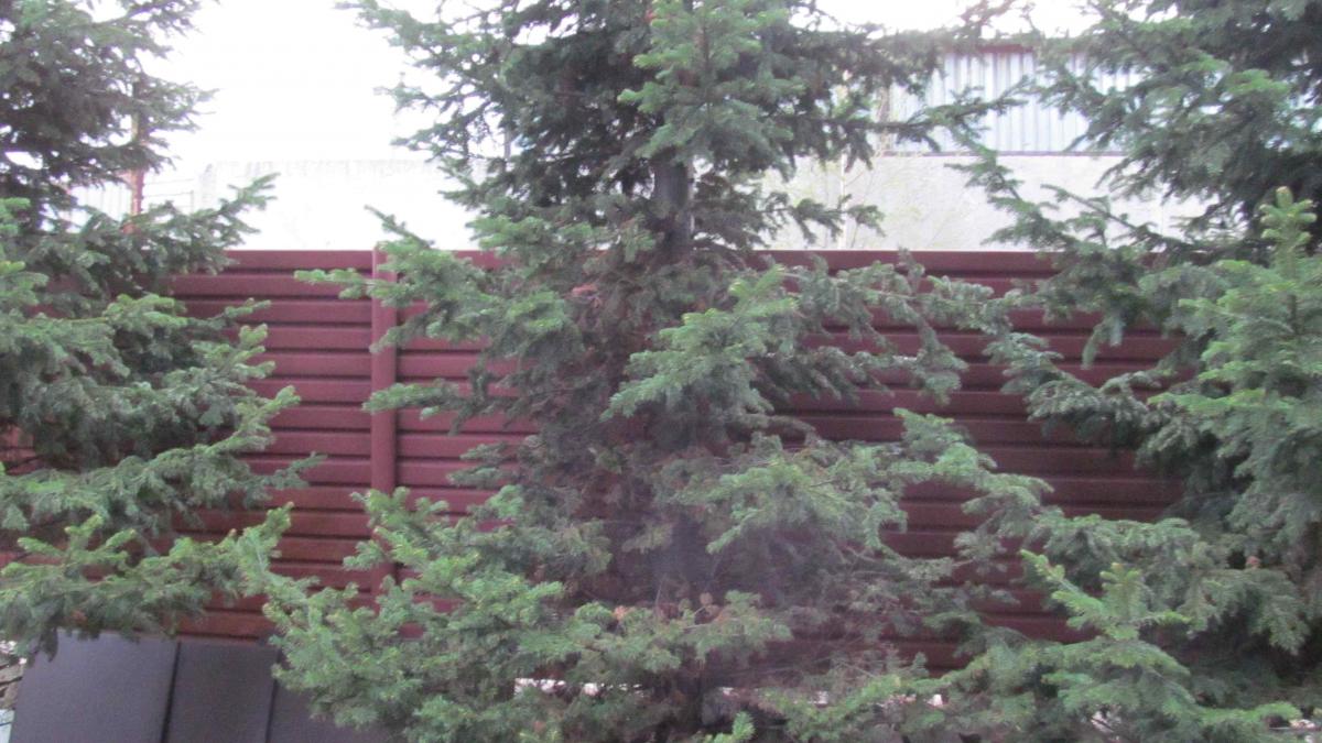

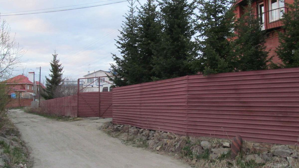

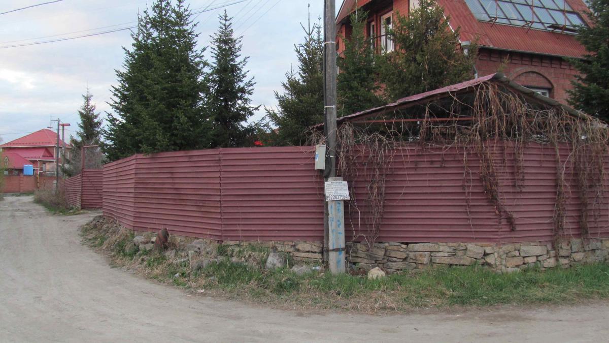

ZAN57 3 550 Опубликовано 6 мая, 2017 (изменено) Вот фото забора. Ему 21 год. Стоит ровненько, как струна. Делать без прожилин надоумила голодуха 90х- делал в 96м, денег лишних на прожилины не было, да и понял, что это глупость- резать листы по 2м. Поставил точно по нивелиру. Столбы чз 2,95м. А получилось в общем то ещё и эстетичней чем с прожилинами (конечно и экономичней). Многим соседям и знакомым понравилось, начали делать так же. Причем профнастил был БУ, профиль всего С-18, листы были не то что не крашены, а даже не оцинковка- черные, ржавые. Чистил, красил смесью ГФ-020 и сурика. Конечно пятна лезут, красил 2 раза за 20 лет. Из-за нищеты даже столбы половина стычных были, из кусков (на забор 7и фото из беседки видно).Но в целом мне такой дизайн нравится гораздо больше чем с прожилинами.На фото ворота- делал их 19 лет назад временно, хотел электрику поставить... ну-ну... Видно, как перекошены половинки относительно друг- друга (плавающий узел справа заржавел, надо почистить и переделать), это последствия термического расширения. Справа длинный забор, корежит раму ворот влево. Сверху труба- штанга, у неё на концах штыри, внутри столбов трубки по диаметру штырей. Без трубы ворота вообще скособочивает, закрыть невозможно. Тем более перепад морозы/жара, солнце/тень... На одном фото из беседки виден косой угол забора, листы согнуты рядом со столбом а не на нём (иначе невозможно крепить). На фото кирпичные столбы с сеткой в палисаднике. Внутри трубы Д96-100мм (по другому невозможно со стандартным кирпичом). Изменено 6 мая, 2017 пользователем ZAN57 2 Поделиться сообщением Ссылка на сообщение Поделиться на другие сайты
