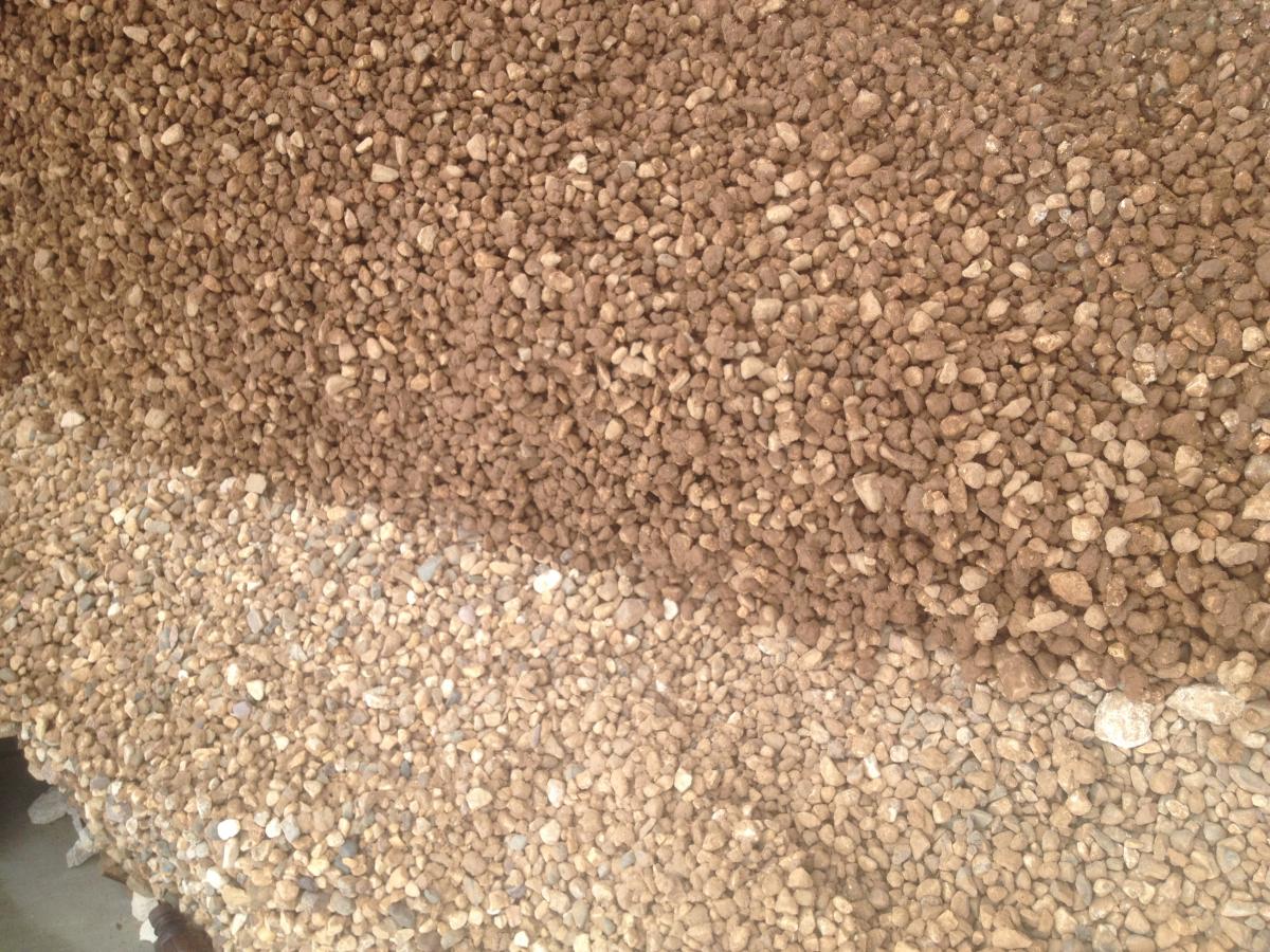

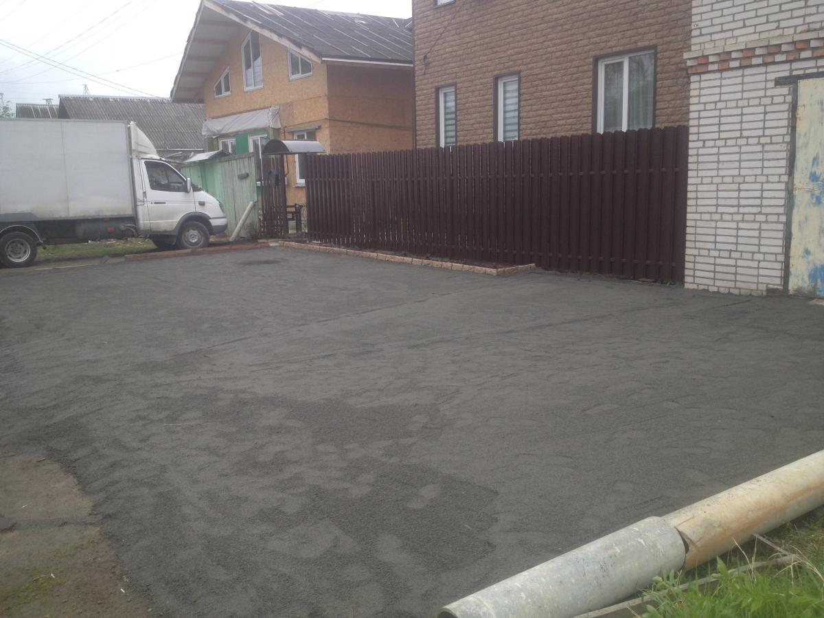

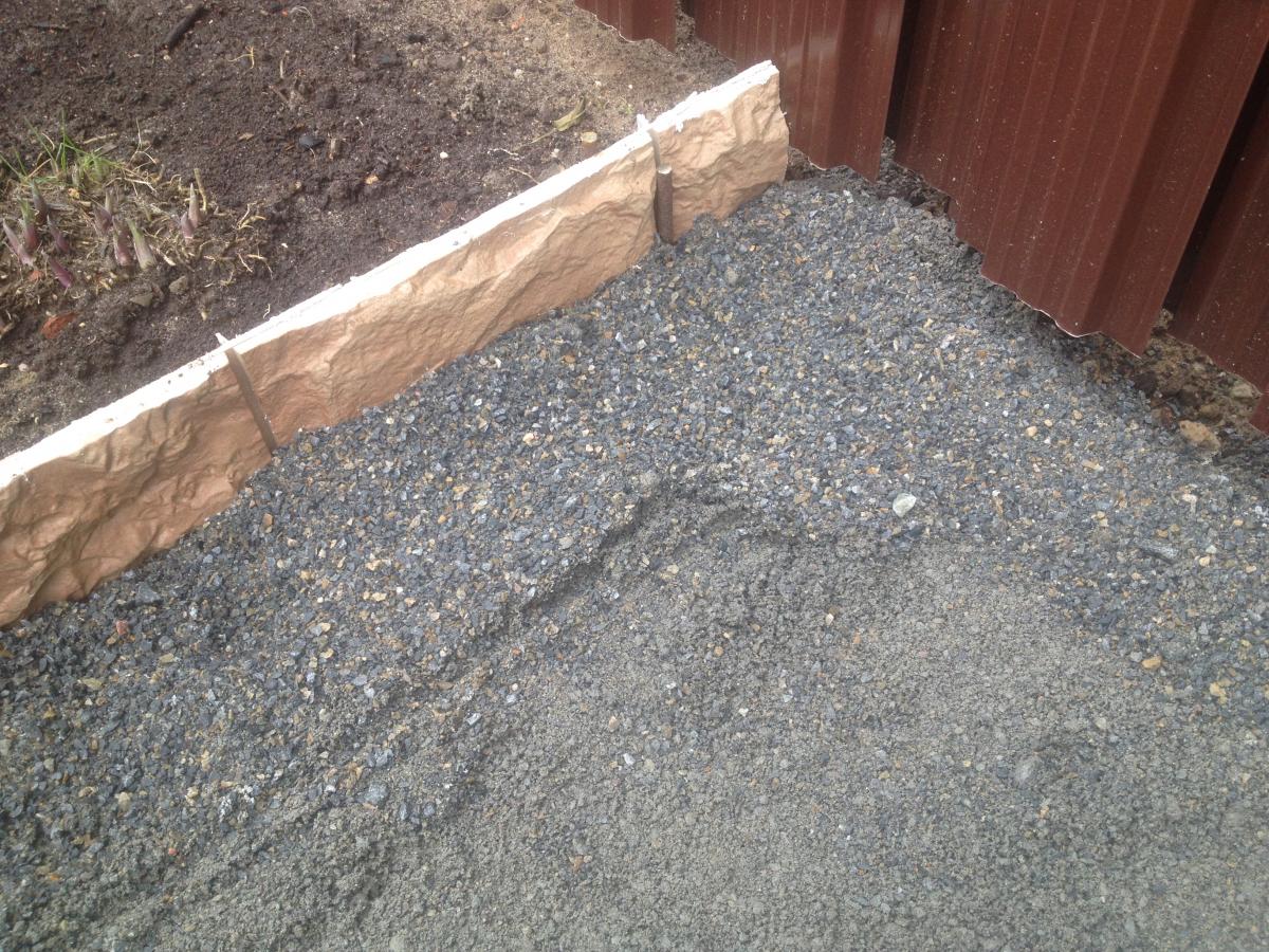

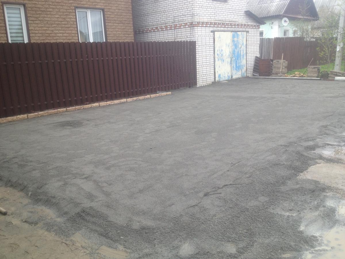

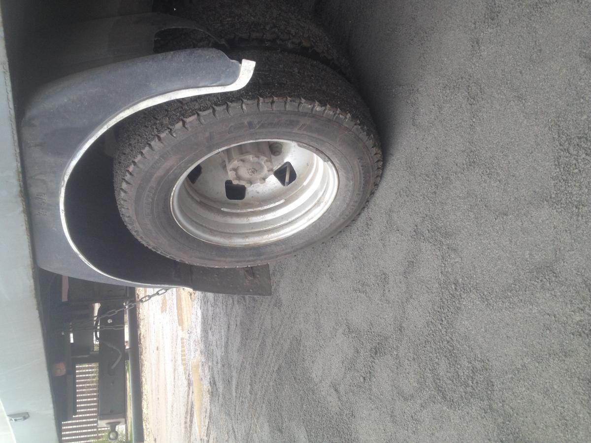

игнат 1 301 Опубликовано 9 мая, 2017 Вот парковочку сегодня организовал, перед домом ,отсев гранитной крошки,ложится как бетон. Парковка на 4-5,машин получилась. 1 Поделиться сообщением Ссылка на сообщение Поделиться на другие сайты
dub 866 Опубликовано 9 мая, 2017 (изменено) У нас отсев гранитный, вещь дефицитная и дорогая. Я с ним много что дома на улице заливал. Держится уже много лет, не разобьёшь. Изменено 9 мая, 2017 пользователем dub Поделиться сообщением Ссылка на сообщение Поделиться на другие сайты
игнат 1 301 Опубликовано 9 мая, 2017 У нас отсев гранитный, вещь дефицитная и дорогая. Я с ним много что дома на улице заливал. Держится уже много лет, не разобьёшь.1000руб куб,не знаю,дорого нет, но на 600 руб, дешевле щебня(за куб).Хочу в качестве подсыпки под брусчатку во круг дома использовать(дешевле выходит,чем щебень и песок). Есть какие то мнения? Приму и выслушаю. Поделиться сообщением Ссылка на сообщение Поделиться на другие сайты
Симбир 917 Опубликовано 9 мая, 2017 Вот парковочку сегодня организовал, перед домом ,отсев гранитной крошки,ложится как бетон. Парковка на 4-5,машин получилась.если под ней ничего нет,то не надолго...до осенне-весенней распутицы Поделиться сообщением Ссылка на сообщение Поделиться на другие сайты
dub 866 Опубликовано 9 мая, 2017 Да это и не дорого, вполне хорошая цена. Вот под брусчатку не знаю, нужен ли он там. Хотя.. Поделиться сообщением Ссылка на сообщение Поделиться на другие сайты
AlexTv 169 Опубликовано 10 мая, 2017 (изменено) Брусчатку на бетон лучше. Не поплывет и не разьедется. ИМХО Изменено 10 мая, 2017 пользователем AlexTv Поделиться сообщением Ссылка на сообщение Поделиться на другие сайты
ZAN57 3 550 Опубликовано 10 мая, 2017 Брусчатку и кладут чаще на каменный отсев, чем на песок- она более пластично сминается чеи песок и лучше держит форму. При этом добавляют немного цемента насухую, мешают насухую (буквально 1:100) при укладке. Отсев итак, без цемента, имеет некоторую активность (получается при размоле камня), поэтому не только уплотняется, но и твердеет немного химически.Но на снимках я вижу, судя по цвету, скорее всего отсев размола порфирита, габро- порфирита (щебня для дорожных работ ГОСТ)- за исключением снимка где рыжий щебень. У нас такой отсев идет от 140 (опт) до 600р/тн. Мелкопартийно- камаз 10тн- 3500-3800тр. Материал хороший. На нем и бетон и грубый раствор можно вместо песка делать. Поделиться сообщением Ссылка на сообщение Поделиться на другие сайты

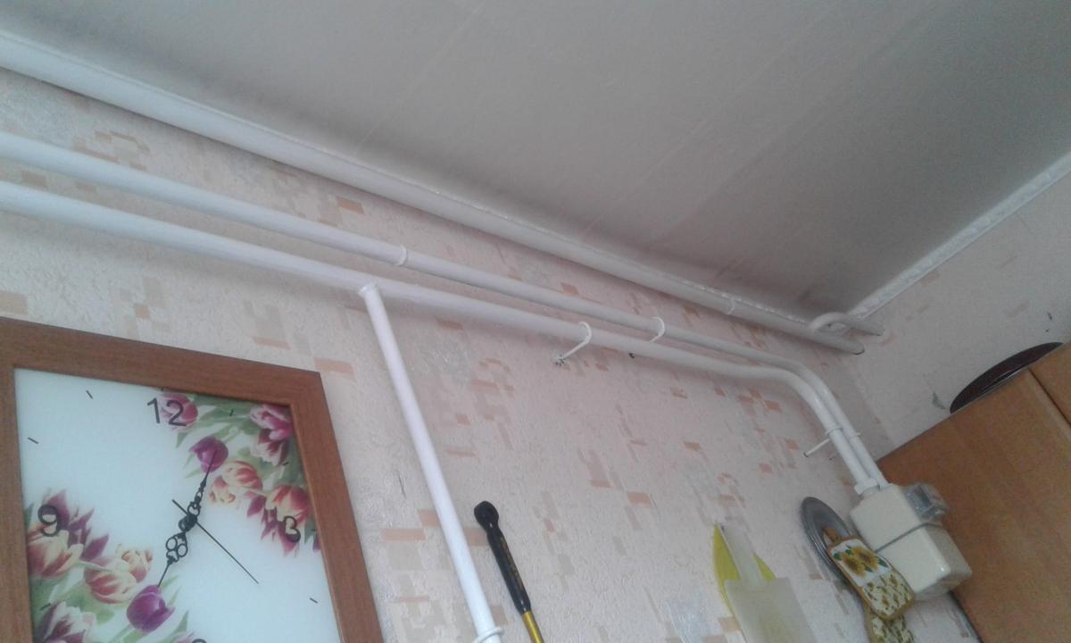

rusgg 4 003 Опубликовано 17 мая, 2017 Делаю отопление у родителей,как убрать старую верхнюю трубу отопления ?чтоб ничего не сжечьХочу пробовать купить электро пилу Поделиться сообщением Ссылка на сообщение Поделиться на другие сайты
Симбир 917 Опубликовано 17 мая, 2017 Делаю отопление у родителей,как убрать старую верхнюю трубу отопления ?чтоб ничего не сжечьIMG-20170517-WA0015.jpegХочу пробовать купить электро пилуподложить лист паронита и срезать чем угодно...болгарка,газовый резак... Поделиться сообщением Ссылка на сообщение Поделиться на другие сайты
PanDiman 1 923 Опубликовано 17 мая, 2017 Брусчатку и кладут чаще на каменный отсев, чем на песок- она более пластично сминается чеи песок и лучше держит форму. При этом добавляют немного цемента насухую, мешают насухую (буквально 1:100) при укладке. Отсев итак, без цемента, имеет некоторую активность (получается при размоле камня), поэтому не только уплотняется, но и твердеет немного химически.Но на снимках я вижу, судя по цвету, скорее всего отсев размола порфирита, габро- порфирита (щебня для дорожных работ ГОСТ)- за исключением снимка где рыжий щебень. У нас такой отсев идет от 140 (опт) до 600р/тн. Мелкопартийно- камаз 10тн- 3500-3800тр. Материал хороший. На нем и бетон и грубый раствор можно вместо песка делать.На счет бетона...т.е не надо будет щебень добавлять ?! просто перемешать с цементом этот отсев ? Поделиться сообщением Ссылка на сообщение Поделиться на другие сайты
колобок 7 168 Опубликовано 17 мая, 2017 как убрать старую верхнюю трубу отопления ?болгаркой,подкладываешь картон и пилишь Поделиться сообщением Ссылка на сообщение Поделиться на другие сайты
ZAN57 3 550 Опубликовано 18 мая, 2017 На счет бетона...т.е не надо будет щебень добавлять ?! просто перемешать с цементом этот отсев ?Это зависит от конкретного отсева. Если он нормальный, 0-5мм фракции, то в принципе можно и песок не добавлять- +щебень и +цемент. Считай из расчета как песок. Как раз будет непрерывность фракций. Щебень для бетона под брусчатку лучше 10-20, 10-30. Я бы хотя бы сетку кинул в бетон под брусчатку.Дома искал вариант как подешевле и цивильно. Сосед должен был деньги, предложил рассчитаться шамотной красно- рыжей плиткой. Я согласился. Но она тонкая- 12-15мм. Поэтому под неё укладываю 20-30мм раствор. В тех местах, где наезжаю машиной- 60-70мм раствор. Обошелся без щебня, его просто не было, да и целый Камаз некуда валить. 2 года простояло нормально- даже под передними колесами Газели не продавливается. А так- то площадку перед гаражом внутри двора сделал мозаикой из натурального пиленого гранита. Раз в полгода- год камнерезная мастерская продаёт отходы. 10тн я взял за 5тыр. Одна или 2 стороны шлифованные, форма не правильная, минимальная толщина 20-30мм, максимальная 120-130мм. Так же лепил на раствор, подбирая камни друг к другу. Под толстые камни подкапывал ямки. Получилось неплохо Поделиться сообщением Ссылка на сообщение Поделиться на другие сайты
rusgg 4 003 Опубликовано 18 мая, 2017 болгаркой,подкладываешь картон и пилишьтруба то наверху,а вокруг пластик ,обои Поделиться сообщением Ссылка на сообщение Поделиться на другие сайты
Татарин 7 748 Опубликовано 18 мая, 2017 труба то наверху,а вокруг пластик ,обоиПридётся всё заклеить.Картонки на креп к стенам.Пылесос не помешает.А пилой которую ты насмотрел, в притык к стене не обрезать.Там площадка упорная не даст этого сделать. Поделиться сообщением Ссылка на сообщение Поделиться на другие сайты
ZAN57 3 550 Опубликовано 18 мая, 2017 А пилить кусками за стеной и выдергивать? Поделиться сообщением Ссылка на сообщение Поделиться на другие сайты
