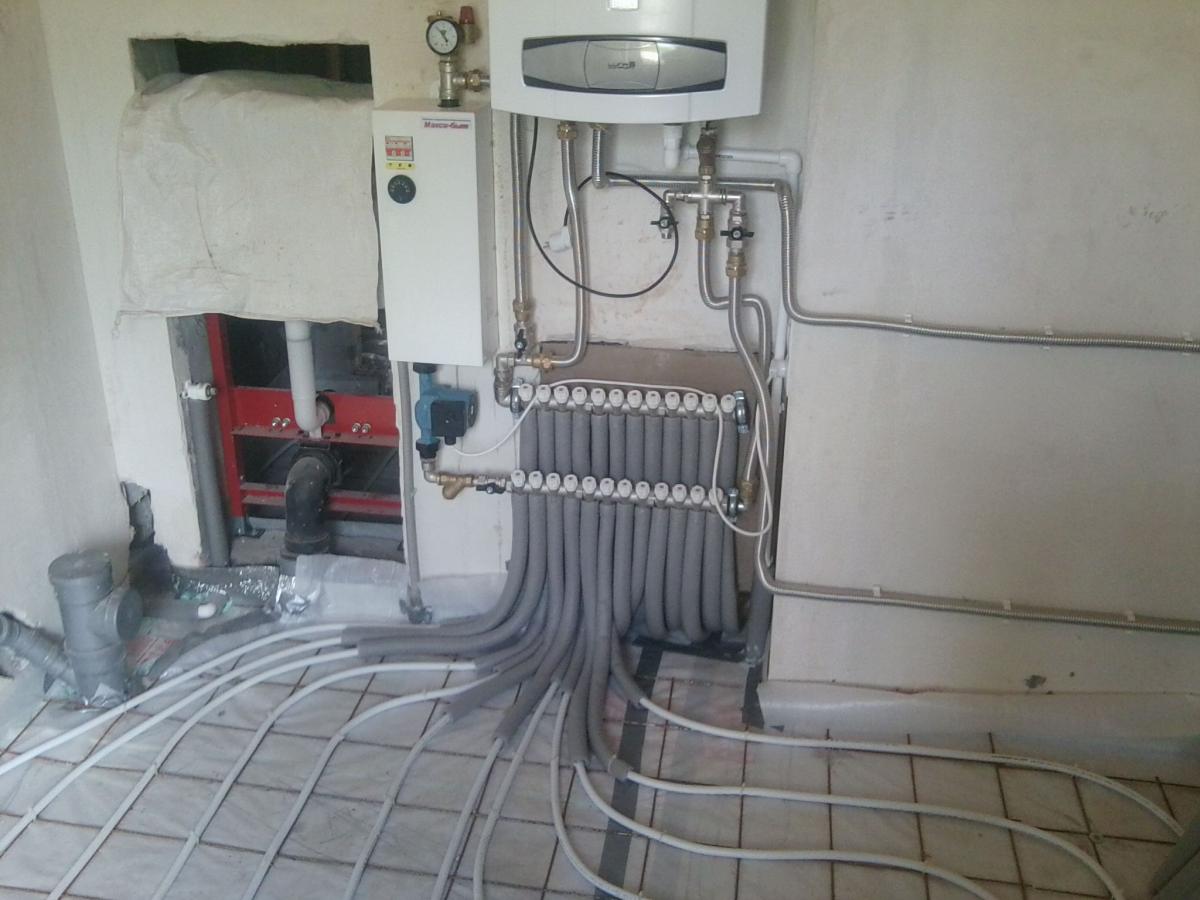

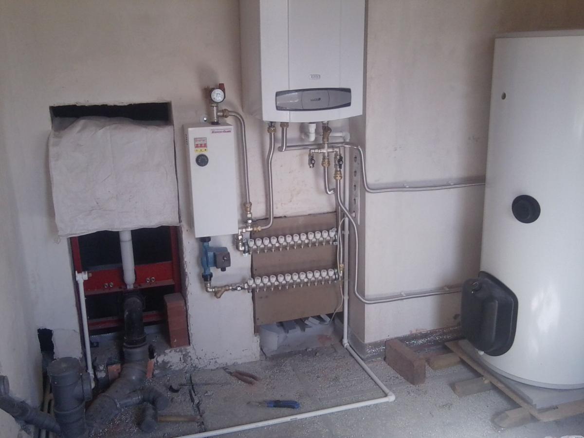

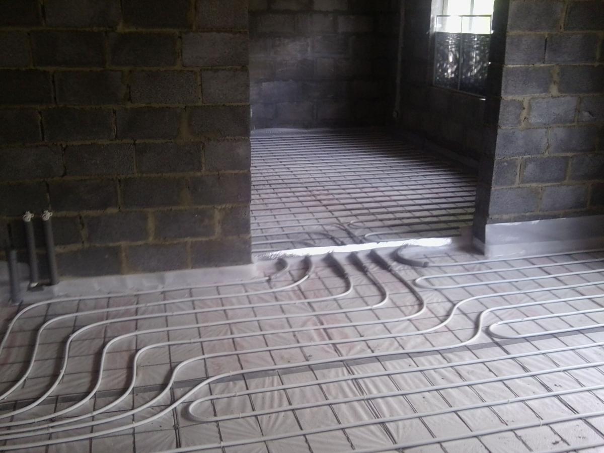

шурик 60 493 Опубликовано 18 мая, 2017 (изменено) Чугун корродирует? Это что то невообразимо новое.Без комментариев.. :huh: БРОДЯГА74, шаг трубы тёплого пола какой? заметил что везде одинаковый. А! разглядел 150мм, Андрей, делай батареи под окна! У тебя каменный дом, пол размотан змейкой а не улиткой, будет эффект зебры, в общем немного неправильно размотан пол, неравномерно будет греться, у холодных стен будет ощущаться. Изменено 18 мая, 2017 пользователем шурик 60 Поделиться сообщением Ссылка на сообщение Поделиться на другие сайты
БРОДЯГА74 5 868 Опубликовано 18 мая, 2017 шурик 60,150мм в основном, в тамбуре и сауне 100мм Поделиться сообщением Ссылка на сообщение Поделиться на другие сайты
БРОДЯГА74 5 868 Опубликовано 18 мая, 2017 (изменено) шурик 60,Грется должен равномерно, контура короткие, по 60м(+/- 5м) , Стены полистеролбетон, не кирпич! Батареи на данном этапе сложновато..потом если приспичит придется делать!Завтра уже стяжку заливать приедут.. <_< :mellow:Стяжка 60мм достаточно? Изменено 18 мая, 2017 пользователем БРОДЯГА74 Поделиться сообщением Ссылка на сообщение Поделиться на другие сайты
шурик 60 493 Опубликовано 18 мая, 2017 (изменено) Грется должен равномерно,змейка не лучший вариант, но если помещения по 10м2 то.. но всё равно по периметру внешних (холодных) стен будет свежо. контура короткие, по 60м(+/- 5м)Это хорошо, тем более при 12 выходах коллектора (надеюсь он не меньше дюйма), обрежь изоляцию у выходов коллектора см на 5 чтобы было видно сантима три трубы, это для контроля не герметичности фитингов. ЗЫ; А труба ТП какая? материал. Стяжка 60мм достаточно?Если это общая толщина, то да! Изменено 18 мая, 2017 пользователем шурик 60 Поделиться сообщением Ссылка на сообщение Поделиться на другие сайты
БРОДЯГА74 5 868 Опубликовано 18 мая, 2017 (изменено) А труба ТП какая? материал.Металлопласт какой-то мультифит флекс, от Санха обрежь изоляцию у выходов коллектора см на 5 чтобы было видно сантима три трубы, это для контроля не герметичности фитингов. Пока её можно просто стянуть вниз, сделаю...опресовывали 5.5 атм, вроде нигде не побежало.грел до 60гр.Коллектор дюймовка Стяжка 60мм достаточно? Изменено 18 мая, 2017 пользователем БРОДЯГА74 1 Поделиться сообщением Ссылка на сообщение Поделиться на другие сайты
шурик 60 493 Опубликовано 18 мая, 2017 от СанхаСудя по цене, хорошая. :D Стяжка 60мм достаточно? Если это общая толщина, то да! Стяжку будешь делать способом "сухой стяжки"??? Поделиться сообщением Ссылка на сообщение Поделиться на другие сайты

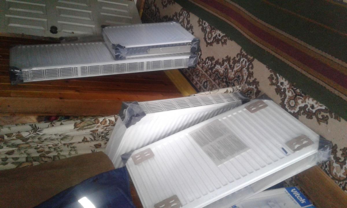

rusgg 4 003 Опубликовано 18 мая, 2017 По периметру комнаты нужно сделать отдельный контур, чтобы можно было им греть комнату, если тепла от пола не хватаетБРОДЯГА74,Вот такие батареи панельные , железные.Дороже алюминевых в три раза. Поделиться сообщением Ссылка на сообщение Поделиться на другие сайты
БРОДЯГА74 5 868 Опубликовано 18 мая, 2017 Стяжку будешь делать способом "сухой стяжки"???Называется "Полусухая" обещают идеально ровный, гладкий..видел, понравилось. Судя по цене, хорошая.Брал по 42р средняя по производителям.rusgg,У соседа такие стоят, вроде нравятся. Поделиться сообщением Ссылка на сообщение Поделиться на другие сайты
шурик 60 493 Опубликовано 18 мая, 2017 Называется "Полусухая" обещают идеально ровный, гладкий..видел, понравилось.У меня об этой стяжке негативные впечатления! Ровный, да! Гладкий, да! Прочность Говно! Верх стяжки как будто бетонная плита, а на срезе галимый песок.Очень рекомендую ознакомится с технологией и дозировками песок / цемент / вода, и внимательно следить за работягами и соблюдением ими технологии. Как правило они часто недосыпают цемента, не из за экономии, а потому что проще работать с раствором в котором мало цемента. Брал по 42р средняя по производителям.Хмм, мне чё то цена 242 высветилась. :huh: ошибся видать. Поделиться сообщением Ссылка на сообщение Поделиться на другие сайты
