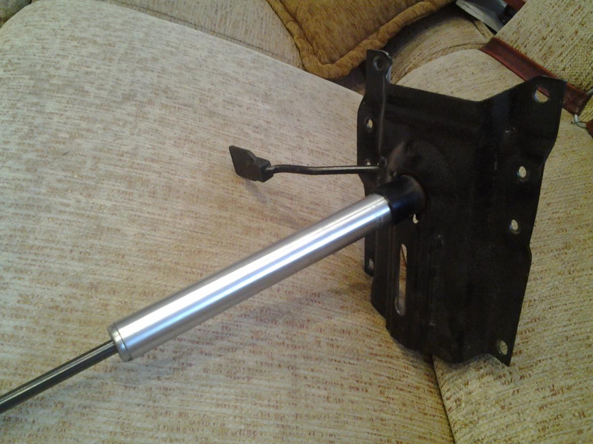

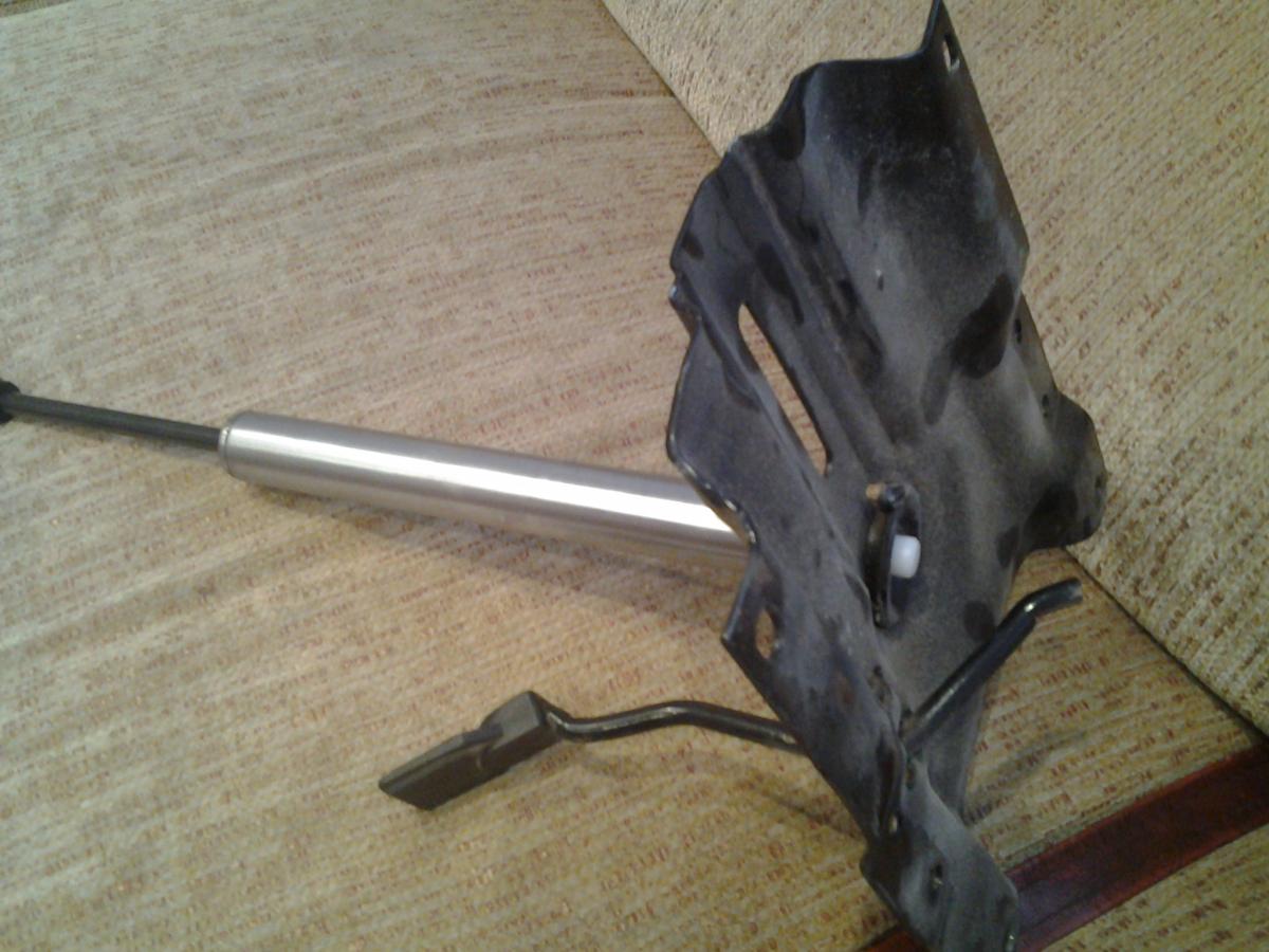

Alex030569 7 066 Опубликовано 4 ноября, 2017 Сломал кресло офисное, компьютерное, которое на амортизаторе.Треснуло в месте крепления горизонтальной площадки с амортизатором.Думаю приварить,но боюсь перегреть сам амортизатор.Посоветуйте что нибудь. Поделиться сообщением Ссылка на сообщение Поделиться на другие сайты
Татарин 7 748 Опубликовано 4 ноября, 2017 Выбей пружину.Она там на конусе сидит.И вари сколько душе угодно. Поделиться сообщением Ссылка на сообщение Поделиться на другие сайты

Alex030569 7 066 Опубликовано 4 ноября, 2017 Выбей пружину.Она там на конусе сидит.И вари сколько душе угодно.Если бы там была пружина, я бы не преживал за перегрев.Амортизатор там,скорее всего гидравлиский.В любом случае попробую сбить эту черную площадку с него.Если не получится,как варить не перегревая? Сжатого воздуха нет,а то можно было бы им остужать. Поделиться сообщением Ссылка на сообщение Поделиться на другие сайты

Татарин 7 748 Опубликовано 4 ноября, 2017 Если бы там была пружина, я бы не преживал за перегрев. Ай, не обращай внимания.Это я по айрганеровской привычке.Да там газовый упор по сути .Давление, думаю кг 30 закачано ,может немного больше,судя по диаметру штока. Поделиться сообщением Ссылка на сообщение Поделиться на другие сайты

Татарин 7 748 Опубликовано 4 ноября, 2017 (изменено) Татарин, забыл :ph34r:Я? Совсем не забыл.Этих стульчиков перебрано в сбербанке изрядно.В основном или ломает площадки или стравливают пружины.Но после этой видяшки,я к этим стульчикам с великим подозрением отношусь.По газовой пружине, если кому интересно.Так вот, для пневматических винтовок используют такие изделия переделаные из газовых упоров крышек багажника.При диаметре штока 8мм и закачке 130 атм.Сжать её руками не возможно даже навалившись всем телом мужику под 90 кг весом. Изменено 4 ноября, 2017 пользователем Татарин Поделиться сообщением Ссылка на сообщение Поделиться на другие сайты
газель2005 2 770 Опубликовано 4 ноября, 2017 Но после этой видяшки,я к этим стульчикам с великим подозрением отношусь.Не бойся.У всех завозимых официально и произведенных в Рф стульев есть стальная пластина над креплением сидушки.Так,что не убьет конечно.Может только все вокруг пострадать.Но вот варить я его точно бы не стал.Слишком уж опасно.Там вроде в районе 50-60 атмосфер в них. Поделиться сообщением Ссылка на сообщение Поделиться на другие сайты

Alex030569 7 066 Опубликовано 4 ноября, 2017 У Сани ,судя по фотке ни чего нету.Ни какого броньлиста.Нету ни какой брони.Если только фанера и поролон,да рычаг стравливающий,он давит на кнопку в самом центре аммортизатора,для опускания,снижения высоты стула.Не бойся.У всех завозимых официально и произведенных в Рф стульев есть стальная пластина над креплением сидушки.Так,что не убьет конечно.Может только все вокруг пострадать.Но вот варить я его точно бы не стал.Слишком уж опасно.Там вроде в районе 50-60 атмосфер в них. Сбил я пластину с аммортизатора.На днях заварю. Поделиться сообщением Ссылка на сообщение Поделиться на другие сайты
