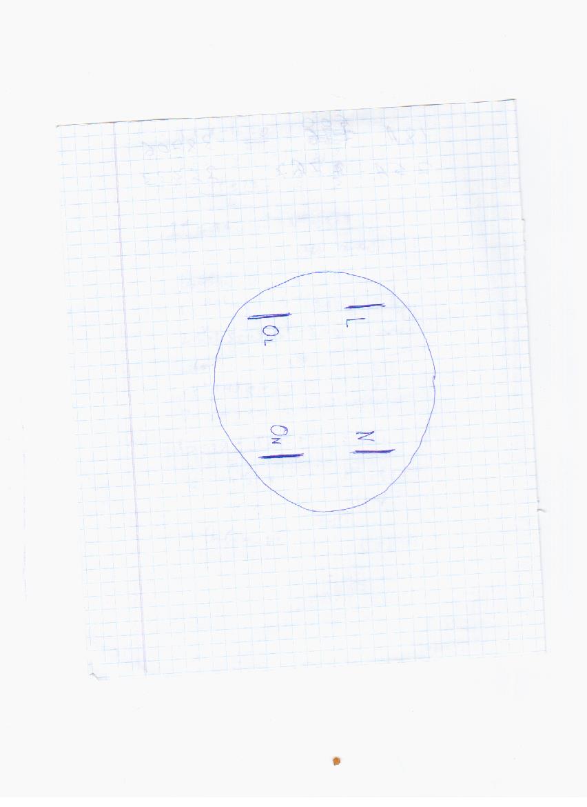

Alex030569 7 066 Опубликовано 8 ноября, 2017 Рассыпался термостат на эл.котле,видать перегрелся.Старый был на 15А,90 гр.Купил новый на 25А,90 гр.На новом 4 контакта.Питание на тены проходит через этот термостат.На какие контакты подключаться? Если "N" это ноль,а "L" -линия(фаза).Получается на "L" и "0L". Как понимаю,задача термостата разомкнуть питание на тены,когда температура станет свыше 90 гр. Поделиться сообщением Ссылка на сообщение Поделиться на другие сайты
shkiper 281 Опубликовано 8 ноября, 2017 (изменено) Рассыпался термостат на эл.котле,видать перегрелся.Старый был на 15А,90 гр.Купил новый на 25А,90 гр.На новом 4 контакта.Питание на тены проходит через этот термостат.На какие контакты подключаться? Если "N" это ноль,а "L" -линия(фаза).Получается на "L" и "0L". Как понимаю,задача термостата разомкнуть питание на тены,когда температура станет свыше 90 гр.001.jpgN- скорей нагрузка L- линия, а OL и ON - нули (мое мнение), можно попробовать тестером проверить. Изменено 8 ноября, 2017 пользователем shkiper Поделиться сообщением Ссылка на сообщение Поделиться на другие сайты
Alex030569 7 066 Опубликовано 8 ноября, 2017 N- скорей нагрузка L- линия, а OL и ON - нули (мое мнение), можно попробовать тестером проверить.Подключал к L и N-контакта нет.Что бы тестером выявить нужные контакты,придется нагреть термостат до 90 гр,что бы понять какие контакты разъединяются. Поделиться сообщением Ссылка на сообщение Поделиться на другие сайты
shkiper 281 Опубликовано 8 ноября, 2017 Подключал к L и N-контакта нет.Что бы тестером выявить нужные контакты,придется нагреть термостат до 90 гр,что бы понять какие контакты разъединяются.а между другими OL и L звониться цепь? по идее при 90 гр. он должен размыкатьвообще термостат- обычная биметал. пластина Поделиться сообщением Ссылка на сообщение Поделиться на другие сайты
Alex030569 7 066 Опубликовано 8 ноября, 2017 а между другими OL и L звониться цепь? по идее при 90 гр. он должен размыкатьвообще термостат- обычная биметал. пластинаПрозванивается только между L и 0L,а так же между N и 0N Поделиться сообщением Ссылка на сообщение Поделиться на другие сайты
ZAN57 3 550 Опубликовано 8 ноября, 2017 Алекс 030569 правильно пишет. Если на крышке или внутри документации нет внутренней схемы (а вообще должны быть), то лучше определить практически, нагревом до и выше 90, тк может быть расчитано не на ТЭН, а группу Тэнов, со ступенчатым вкл/выключением (типа эл. вентов на машине), поэтому структурно контакты просто не определить. 1 Поделиться сообщением Ссылка на сообщение Поделиться на другие сайты
vlad75 360 Опубликовано 8 ноября, 2017 Они одноразовые сейчас продаются. Один раз выключают на 90 гр и на замену. Считаю L и N вход, а 0L и 0N - нагрузка. Или наоборот, думаю, что не принципиально. 1 Поделиться сообщением Ссылка на сообщение Поделиться на другие сайты
Alex030569 7 066 Опубликовано 8 ноября, 2017 Они одноразовые сейчас продаются. Один раз выключают на 90 гр и на замену. Считаю L и N вход, а 0L и 0N - нагрузка. Или наоборот, думаю, что не принципиально.Предлагаешь совсем его не ставить? Поделиться сообщением Ссылка на сообщение Поделиться на другие сайты
shkiper 281 Опубликовано 8 ноября, 2017 Предлагаешь совсем его не ставить?тогда парогенератор получится :rolleyes:попробуй правда его в кастрюлю и тестеромрасчитано не на ТЭН, а группу Тэнов, со ступенчатым вкл/выключением .как вариант -полностью поддерживаю Поделиться сообщением Ссылка на сообщение Поделиться на другие сайты
Alex030569 7 066 Опубликовано 8 ноября, 2017 (изменено) тогда парогенератор получится :rolleyes:попробуй правда его в кастрюлю и тестеромкак вариант -полностью поддерживаюЯ не уверен,что он герметичный.Если только на утюг? Утюг до скольки градусов нагревается?Так то термостат в самом котле есть-сам выставляю нужную температуру.А этот термо датчик служит заместо предохранителя-если насос отключится,что бы теплоноситель не взорвался Изменено 8 ноября, 2017 пользователем Alex030569 Поделиться сообщением Ссылка на сообщение Поделиться на другие сайты
