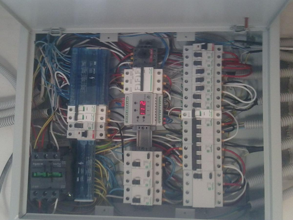

БРОДЯГА74 5 866 Опубликовано 8 ноября, 2017 Щиток мудрёный, всё по линиям раскидано....по фазам! 1 Поделиться сообщением Ссылка на сообщение Поделиться на другие сайты
