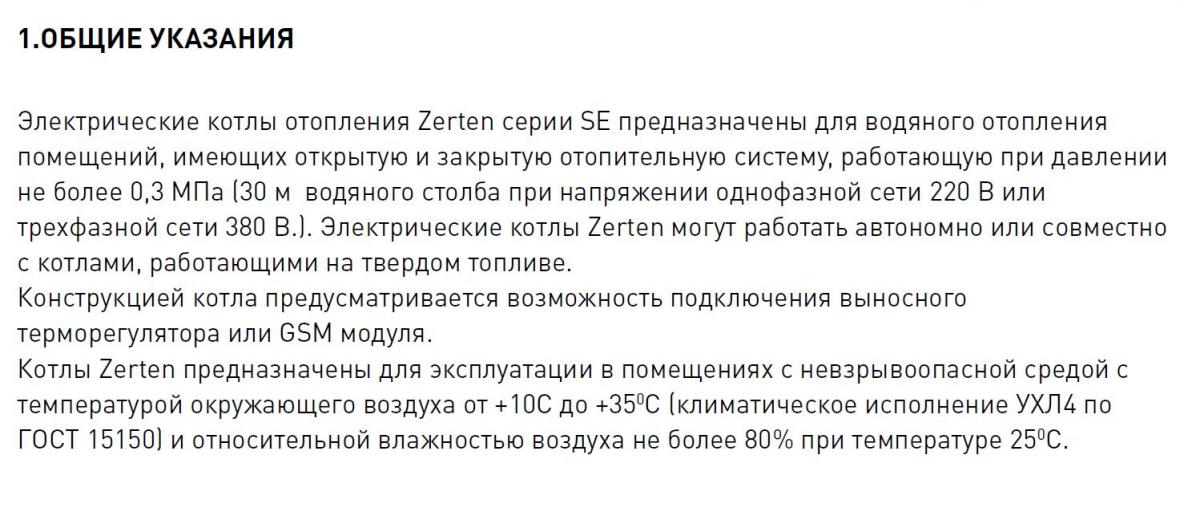

Alex030569 6 716 Опубликовано 14 декабря, 2017 А вообще считаю,что чем ниже давление в системе,тем раньше котел начинает подкипать. Примерно то же самое,что и в автомобиле.Может быть это касается водонагревательного контура? Минимальное при котором происходит поджиг?Электро котел у меня. Поделиться сообщением Ссылка на сообщение Поделиться на другие сайты
valemat 1 711 Опубликовано 14 декабря, 2017 Электро котел у меня. Тогда понятно, если давление 0 значит в котле нет воды. Защита однако ^_^ Поделиться сообщением Ссылка на сообщение Поделиться на другие сайты
ZAN57 3 487 Опубликовано 15 декабря, 2017 (изменено) Сразу бы говорил, что у тебя эл. котёл. Но на самом деле и для него не должно ограничения по минимальному давлению. У меня в системе и эл. котел стоит допом на 9квт, никаких проблем при статическом давлении водяного столба 1 этажного дома (теперь 2х этажного). Единственная версия- это про закипание. Но это уже запредельный режим работы. Температура бытовых котлов, хоть газа, хоть электро- в пределах 85-90С, дальше вредно не только для котла, но и для всей системы из-за термических напряжений от расширений, тем более анизотропных. А в случае поломки котла,ссылаться на твои изречения,а не на паспорт котла?А интересно как они узнают, какое давление у тебя было?Получается, что этот котел вообще запрещён в обычных открытых системах без рессивера? Чушь, ТЭН он и в Африке ТЭН, его дело воду греть, хоть в открытое ведро опускай. Посмотрел все Зертены, у меня аналогичный стоит, другое название просто, обычные ТЭНы внутри, и управление, никакого давления им не надо в принципе, не парься. Так то в открытой системе 1 этажного дома (если без циркуляционника перед котлом) всегда есть 0,01-0,02Мпа.Пусть кто- нибудь убедит меня в том, что для системы отопления частного дома необходима подпитка давления свыше 0,2- 0,3Ати Изменено 15 декабря, 2017 пользователем ZAN57 Поделиться сообщением Ссылка на сообщение Поделиться на другие сайты
ZAN57 3 487 Опубликовано 15 декабря, 2017 (изменено) Вот, из паспорта, черным по русски- могут работать в открытых системах. А это означает, что минимальное давление может быть и практически ноль. И про минимальное не слова, зато про максимальное есть. А в ТТХ зачем то пишут при минимальное... глупость, или обычная не соорганизованность, содрано из какого то паспорта. Изменено 15 декабря, 2017 пользователем ZAN57 Поделиться сообщением Ссылка на сообщение Поделиться на другие сайты
