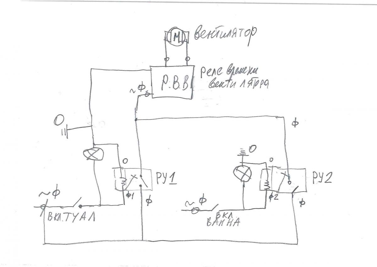

БРОДЯГА74 5 619 Опубликовано 19 декабря, 2017 PanDiman,Спасибо, нарисуй пожалуйста схемку подключения всего этого.с электрикой туго у меня! Как понимаю придётся 2 релюшки ставить..да и подключение из 2 точек , ванна и туалет раздельные....засада короче)) Всё, всё уговорили.))) Плевать на аэродинамику....ставлю сетки Поделиться сообщением Ссылка на сообщение Поделиться на другие сайты

PanDiman 1 694 Опубликовано 19 декабря, 2017 Вот тут хорошо показан пример для ванной комнаты https://geektimes.ru/company/masterkit/blog/263880/, вот тут для туалета 2 Поделиться сообщением Ссылка на сообщение Поделиться на другие сайты
БРОДЯГА74 5 619 Опубликовано 19 декабря, 2017 PanDiman,А если 2 выключателя на 2 лампочки? Вентилятор (реле) одно, так не получится? Поделиться сообщением Ссылка на сообщение Поделиться на другие сайты
PanDiman 1 694 Опубликовано 19 декабря, 2017 (изменено) по схеме получается, выключаешь свет, например в туалете, вентилятор продолжает работать, через определенное время срабатывает реле и отключается. Получится, наверное ) только надо будет запитать от каждого выключателя реле и при включении любого выключателя начинает работать вентилятор Изменено 19 декабря, 2017 пользователем PanDiman Поделиться сообщением Ссылка на сообщение Поделиться на другие сайты

ZAN57 3 487 Опубликовано 19 декабря, 2017 (изменено) Схема получится типа этого-2 управляющих реле для развязки лампочек ванны и туалета, и одно реле времени. Как вариант можно сгородить на диодах вместо управляющих реле (если только вход управляющий реле времени будет работать от однополупериодного тока после диодов, надо попробовать) Изменено 19 декабря, 2017 пользователем ZAN57 Поделиться сообщением Ссылка на сообщение Поделиться на другие сайты

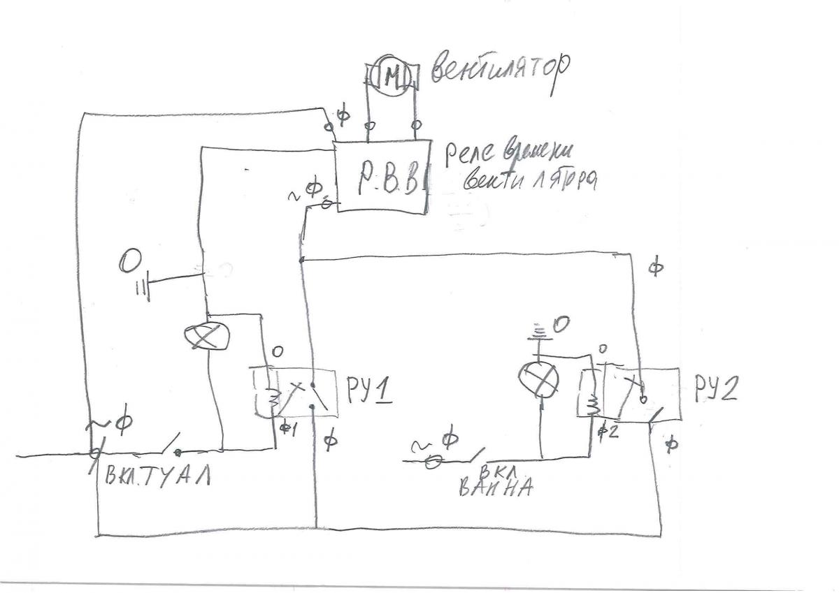

ZAN57 3 487 Опубликовано 19 декабря, 2017 Наврал я, ещё одной фазы, постоянной не хватает до Реле времени. Поделиться сообщением Ссылка на сообщение Поделиться на другие сайты
