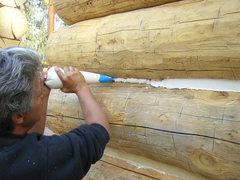

Toyota007 2 891 Опубликовано 9 сентября, 2014 Конопатку дома проводят каждый год,пока дом не усядется,примерно года 3-4.Наверное это один минус.А герметиком ни кто не пользовался?? Поделиться сообщением Ссылка на сообщение Поделиться на другие сайты

Toyota007 2 891 Опубликовано 9 сентября, 2014 Это уже старо. У нас один на пену монтажную шлакоблок положил.Видимо его у него многа была.Во первых я спрашивал отзывы,кто её применял.А во вторых,монтажная пена впитывает воду как губка.А на солнце через год превращается в пыль.Очень боится ультрафиолета. 2 Поделиться сообщением Ссылка на сообщение Поделиться на другие сайты
Alex030569 7 062 Опубликовано 9 сентября, 2014 Во первых я спрашивал отзывы,кто её применял.А во вторых,монтажная пена впитывает воду как губка.А на солнце через год превращается в пыль.Очень боится ультрафиолета.Про пену все правильно.А вот герметиком уплотнять стыки в бревнах,а как же экология. Поделиться сообщением Ссылка на сообщение Поделиться на другие сайты
Симбир 917 Опубликовано 9 сентября, 2014 Во первых я спрашивал отзывы,кто её применял.А во вторых,монтажная пена впитывает воду как губка.А на солнце через год превращается в пыль.Очень боится ультрафиолета.покрасить ее, и все дела...но блок ложить на пену...можно,конечно,но грунтовать его нужно Поделиться сообщением Ссылка на сообщение Поделиться на другие сайты

Forester 2 385 Опубликовано 9 сентября, 2014 Во первых я спрашивал отзывы,кто её применял.А во вторых,монтажная пена впитывает воду как губка.А на солнце через год превращается в пыль.Очень боится ультрафиолета.Герметик по дереву не является пеной.да и пены сейчас пошли ооочень разные... воду кстати впитывает обрезанная с краев . и сквозняки такая пена пропускает на раз. есть пены которые не только солнца не боятся но и температуру под 700 градусов легко переносят... Поделиться сообщением Ссылка на сообщение Поделиться на другие сайты
СергейН 117 Опубликовано 9 сентября, 2014 Пена боится прямых солнечных лучей, а внутри ей ничего не будет. Поделиться сообщением Ссылка на сообщение Поделиться на другие сайты
