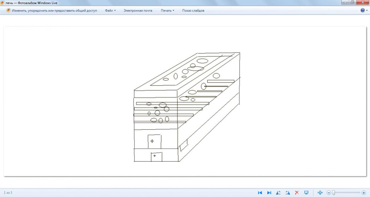

ded 888 Опубликовано 12 сентября, 2014 (изменено) Печи в баню есть и каменные хорошие, которые нагревают баню быстро. Конечно не сравнить с железной печью, но все таки есть и жар, который сохраняется до утра. Утром приходишь, а печь еще горячая, рука не держит. Вот один из вариантов каменки.Суть в том, снизу варится бак для горячей воды, он же выполняет роль поддувала.Размер его 500 мм, в ширину, (т.е. два кирпича) и в длину на 4 кирпича. На бак ложится кирпичь, выкладывается топка в пол кирпича толщиной, сверху топки ложим куски рельсы от узкоколейки, а на них до самого потолка в шахту ложим камень. В верху ставим задвижку. Что бы тепло не уходило. Принцип печки такой:Затапливаем печку, топим ее, весь дым и жар идет через камень, который нагревается. В конце истопления, когда баня нагрелась, затапливаем дрова в поддувале, что бы нагреть воду. Как только вода нагрелась.Выгребаем все угольки из печки и поддувала под метелочку. При открытой задвижке дымохода поддаем воды, что бы смыть пепел с камней.Все закрываем и даем выстоятся бане в течении 30 мин.Все, Можно идти париться.У меня бак был сварен на 6 ведер из нержавейки. Плюсы:много жару, быстро нагревается каменка,долго держит тепло печь. Если не поддавать и открыть вьюжку, куда поддавать, то получается финская баняподдал воды на камни, уже русская баня. Мало занимает места в банеКогда топишь печь, то вода в котле не кипит, как в обычной бане, поэтому такую печь можно назвать финской.Минусы:Надо обязательно тщательно убирать угли в поддувале и в топке, что бы не угореть.Во время принятия банных процедур не подтопишь и не добавишь жару, если по какой то причине в бане стало холодно. Но у меня такого не было ни разу. Обычно мылись всегда 3 семьи. Хватало жару и воды всем. Набросал примерно печь по быстрому. Но скажу одно, каменка всегда была по жару и пару лучше, чем железяка. Даже бывал в банях, где вроде бы печь каменка, но вместо камней лежали тормозные чугунные колодки от вагонов. Уже не то.Чувствуется вкус железа за зубах. Изменено 12 сентября, 2014 пользователем ded Поделиться сообщением Ссылка на сообщение Поделиться на другие сайты
