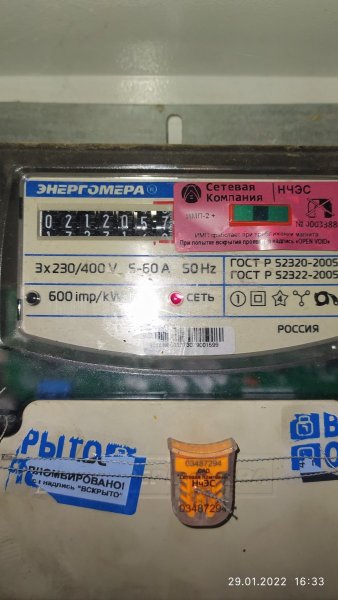

Сфинкс 87 Опубликовано 31 января, 2022 (изменено) 4 часа назад, Alex030569 сказал: А что за наклейка на счетчике, в правом верхнем углу( красненькая)? Изменено 31 января, 2022 пользователем Сфинкс Поделиться сообщением Ссылка на сообщение Поделиться на другие сайты
PanDiman 1 914 Опубликовано 31 января, 2022 5 минут назад, Сфинкс сказал: А что за наклейка на счетчике, в правом верхнем углу( красненькая)? антимагнитная 1 Поделиться сообщением Ссылка на сообщение Поделиться на другие сайты
Alex030569 7 062 Опубликовано 31 января, 2022 8 минут назад, PanDiman сказал: антимагнитная Ты смотри ка,а я и не знал. 9 минут назад, PanDiman сказал: антимагнитная Ты смотри,а я и не знал. Действительно,вот приблизил. Поделиться сообщением Ссылка на сообщение Поделиться на другие сайты
