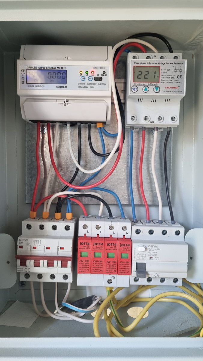

PanDiman 1 915 Опубликовано 19 апреля, 2022 В 13.01.2022 в 12:14, aleks2 сказал: @PanDiman в том-то и дело ,что не дали) будет возможность сфоткай. 1 Поделиться сообщением Ссылка на сообщение Поделиться на другие сайты
aleks2 1 222 Опубликовано 19 апреля, 2022 5 минут назад, PanDiman сказал: Красиво)) Поделиться сообщением Ссылка на сообщение Поделиться на другие сайты
PanDiman 1 915 Опубликовано 19 апреля, 2022 Только что, aleks2 сказал: Красиво)) временный вводной щиток ) Поделиться сообщением Ссылка на сообщение Поделиться на другие сайты
aleks2 1 222 Опубликовано 19 апреля, 2022 @PanDiman он ещё не подключен? Жёлтые провода выход? Поделиться сообщением Ссылка на сообщение Поделиться на другие сайты
Alex030569 7 062 Опубликовано 19 апреля, 2022 16 минут назад, aleks2 сказал: @PanDiman он ещё не подключен? Жёлтые провода выход? По этикету вроде жёлтый с полосой считается ноль. Поделиться сообщением Ссылка на сообщение Поделиться на другие сайты
БРОДЯГА74 5 865 Опубликовано 19 апреля, 2022 4 минуты назад, Alex030569 сказал: По этикету вроде жёлтый с полосой считается ноль. Земля... Поделиться сообщением Ссылка на сообщение Поделиться на другие сайты
aleks2 1 222 Опубликовано 19 апреля, 2022 5 минут назад, Alex030569 сказал: По этикету вроде жёлтый с полосой считается ноль. Ну как бы да. Цвет фазы тоже не должен меняться.автомат 4х полюсный ,ноль рвется. Поделиться сообщением Ссылка на сообщение Поделиться на другие сайты
PanDiman 1 915 Опубликовано 19 апреля, 2022 40 минут назад, aleks2 сказал: @PanDiman он ещё не подключен? Жёлтые провода выход? еще будет распределительный щиток. желтый это земля 1 Поделиться сообщением Ссылка на сообщение Поделиться на другие сайты

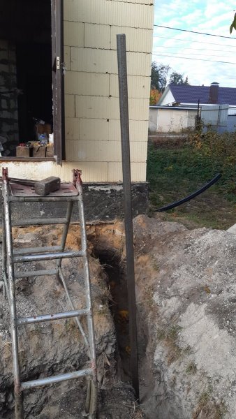

Alex030569 7 062 Опубликовано 19 апреля, 2022 1 минуту назад, PanDiman сказал: еще будет распределительный щиток. желтый это земля Надо было за сутки до вбивания электродов,пролить водой,тогда бы легче пошло. Поделиться сообщением Ссылка на сообщение Поделиться на другие сайты
PanDiman 1 915 Опубликовано 19 апреля, 2022 1 минуту назад, Alex030569 сказал: Надо было за сутки до вбивания электродов,пролить водой,тогда бы легче пошло. и так норм зашло 2,5 м ) Поделиться сообщением Ссылка на сообщение Поделиться на другие сайты
Alex030569 7 062 Опубликовано 19 апреля, 2022 3 минуты назад, PanDiman сказал: и так норм зашло 2,5 м ) Я замучился вбивать.Уголок 50.Торец весь изогнулся,расплюснулся.Потом уже наваривал вторым слоем и все равно гнулся.Конечно от грунта зависит.У меня суглинок.А в супесь наверное можно и рукой вдавить. Поделиться сообщением Ссылка на сообщение Поделиться на другие сайты
БРОДЯГА74 5 865 Опубликовано 20 апреля, 2022 (изменено) 13 часов назад, PanDiman сказал: и так норм зашло 2,5 м ) Я на 3.5 загонял, забурился на 2 и на 1.5 забил.))) Изменено 20 апреля, 2022 пользователем БРОДЯГА74 Поделиться сообщением Ссылка на сообщение Поделиться на другие сайты
aleks2 1 222 Опубликовано 20 апреля, 2022 В Армии делали заземление - брали трубу наверно дюймовку,на один конец шланг с подачей воды а другим в землю .так и загоняли . 2 Поделиться сообщением Ссылка на сообщение Поделиться на другие сайты
sergej7070 60 Опубликовано 20 апреля, 2022 Я и сейчас 3,5 метра в глину легко. Буром соткой ямку 0,5-0,8м.до верха воды, залетает в легкую. 1 Поделиться сообщением Ссылка на сообщение Поделиться на другие сайты
колобок 7 168 Опубликовано 23 апреля, 2022 В 19.04.2022 в 21:17, Alex030569 сказал: По этикету все кроме синего и жёлтого - фаза синий - 0 жёлтый - земля В 19.04.2022 в 21:54, Alex030569 сказал: Я замучился вбивать. при забивании надо поливать водичкой,практически от руки заходит Поделиться сообщением Ссылка на сообщение Поделиться на другие сайты

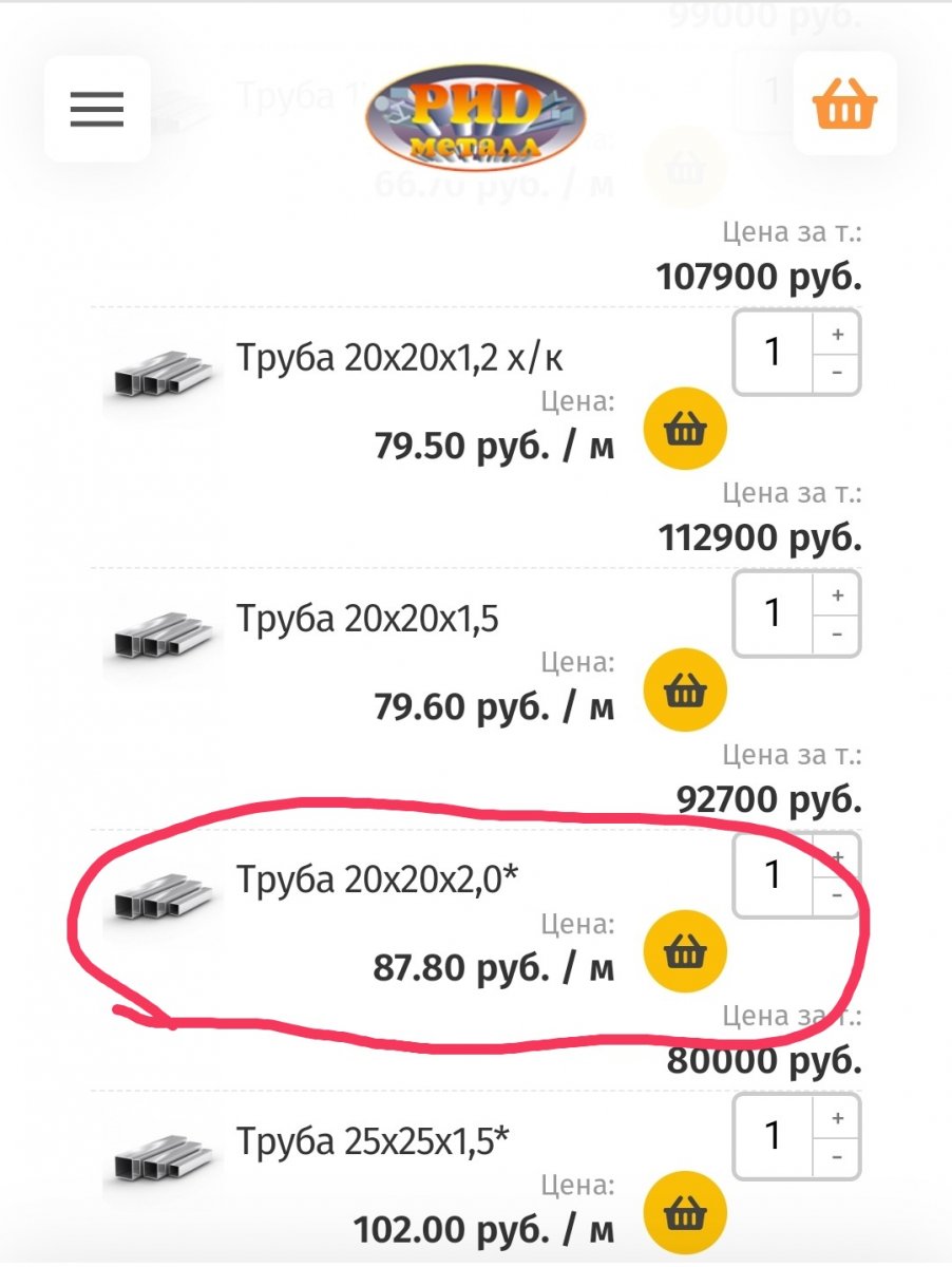

Alex030569 7 062 Опубликовано 25 апреля, 2022 В 17.03.2022 в 11:10, Alex030569 сказал: В понедельник цена была 106 руб/м за профтрубу 20*20*2.Сегодня 94 руб/м. Я понимаю это копейки.Если учесть то,что в Европу прекращена поставка металла. Сегодня цена уже 87 руб.Падает цена.Наверное только на металл и газ цена упала,на все остальное она растет конскими шагами. Поделиться сообщением Ссылка на сообщение Поделиться на другие сайты
