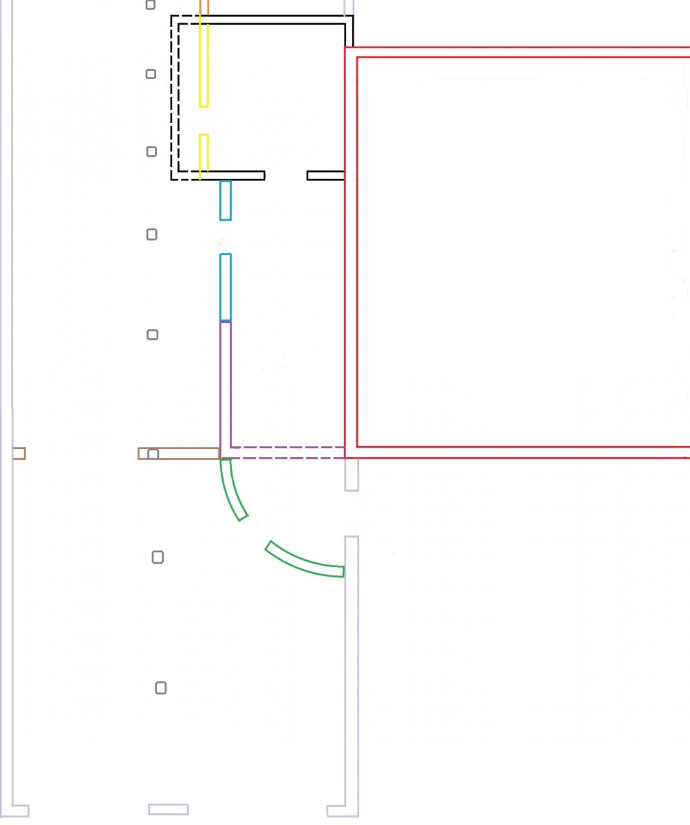

газель2005 2 730 Опубликовано 31 мая, 2023 (изменено) Вопрос такой. Можно армопояс по кладке единый сделать для стен на четырех фундаментах отдельных? Стена силикат в кирпич. Три из четырех фундаментов уже старые и просели по отношению к друг-другу. Изменено 31 мая, 2023 пользователем газель2005 Поделиться сообщением Ссылка на сообщение Поделиться на другие сайты

Alex030569 6 960 Опубликовано 1 июня, 2023 11 часов назад, газель2005 сказал: Вопрос такой. Можно армопояс по кладке единый сделать для стен на четырех фундаментах отдельных? Стена силикат в кирпич. Три из четырех фундаментов уже старые и просели по отношению к друг-другу. Я бы не стал так делать. Лучше на каждый фундамент свой армопояс. Поделиться сообщением Ссылка на сообщение Поделиться на другие сайты
Денис22 438 Опубликовано 1 июня, 2023 16 часов назад, газель2005 сказал: Вопрос такой. Можно армопояс по кладке единый сделать для стен на четырех фундаментах отдельных? Стена силикат в кирпич. Три из четырех фундаментов уже старые и просели по отношению к друг-другу. Нет. Поделиться сообщением Ссылка на сообщение Поделиться на другие сайты
газель2005 2 730 Опубликовано 1 июня, 2023 @Alex030569 @Денис22 думаю тогда и кирпича доложу. Это строение в здание под крышей и на нём будет строиться второй этаж из дерева и обшивкой осб. Поделиться сообщением Ссылка на сообщение Поделиться на другие сайты

газель2005 2 730 Опубликовано 1 июня, 2023 (изменено) 5 часов назад, ZAN57 сказал: Это "стулья", столбчатые фундаменты, 4 ленточных? И второе- у них основание в одном горизонте слоёв грунта лежит? На каком расстоянии они друг от друга? Что будет выше грузить эти армопояса- стена цельная на все 4 фундамента, или отдельные 4 стены не связанные друг с другом. Лучше бы конечно план фундаментов и стены над ними. Тут всё не однозначно. Так- то не стоит соединять, но только в том случае, если и выше будут не совместно работающие конструкции. Но если цель армопояса не в фундаментах, а в обеспечении целостности вышележащих конструкций- стен например единой коробки здания, то однозначно придётся соединять фундаменты между собой армопоясом, ведь именно в этом смысл любого ростверка- проблемы с неравномерностью нагрузок и просадок должны замыкаться именно на ростверке а не выше, в стене, иначе стена неминуемо лопнет. Что тогда толку от такого армопояса? Другой вопрос, какой армопояс для уравнивания всех нагрузок и просадок, чтобы стена выше была целой. Фундамент ленточный везде. Черный был фундамент,одну стену снесли и залили желтый фундамент с врезанием арматуры в старый фундамент.Стену по желтому фундаменту сложили связав со старыми оставшемся стенами на черном фундаменте. Красная стена это дом. Голубой фундамент не связан не с чем,хотя кладка лежит вплотную к фиолетовому и по просадке треснула. Зеленый фундамент надо залить и выложить стену. Сверху будет над всем этим как летний второй этаж.До крыши еще больше двух метров есть. Брусья пойдут от стен дома до столбов серым цветом на приваренные поперечины между ними. При этом брусья лягут и на стены параллельные дому и чуть подальше спереди с сзади. Конструкция по сути вся едина.Материал второго этажа ,брусья,доски,осб и утеплитель в стене в сторону помещения со столбами. Изменено 1 июня, 2023 пользователем газель2005 Поделиться сообщением Ссылка на сообщение Поделиться на другие сайты

ZAN57 3 542 Опубликовано 2 июня, 2023 (изменено) 17 часов назад, газель2005 сказал: Фундамент ленточный везде. Черный был фундамент,одну стену снесли и залили желтый фундамент с врезанием арматуры в старый фундамент.Стену по желтому фундаменту сложили связав со старыми оставшемся стенами на черном фундаменте. Красная стена это дом. Голубой фундамент не связан не с чем,хотя кладка лежит вплотную к фиолетовому и по просадке треснула. Зеленый фундамент надо залить и выложить стену. Сверху будет над всем этим как летний второй этаж.До крыши еще больше двух метров есть. Брусья пойдут от стен дома до столбов серым цветом на приваренные поперечины между ними. При этом брусья лягут и на стены параллельные дому и чуть подальше спереди с сзади. Конструкция по сути вся едина.Материал второго этажа ,брусья,доски,осб и утеплитель в стене в сторону помещения со столбами. . Читаю 4й раз... В середине уже спотыкаюсь в этой "Саге о Форсайтах", в этой "Истории дома Габсбургов"... Возвращаюсь к началу... снова путаюсь.. Ты сам то разобрался? Тогда вопросы ещё появляются, теперь уже не только в плане, но и по отметкам, и по материалам... 1. Все фундаменты по факту сегодняшнего существования в одной отметке? ; 2. Над чёрной и желтой часть Ф. стены уже есть и их убирать не будут? 3. Не понятно, на стыке голубого и фиолетового треснула кладка... кладка чего? Стены? Фундамента? Если кладка фундамента, то там холодный технологический стык, по сути деформационный стык, там ничего не может треснуть, тк это уже конструктивно шов, "трещина". Если треснула кладка стены, то это закономерно. Сразу вопрос- эта стена над голубой и фиолетовой частью ЕСТЬ? Она будет убираться? Иначе не понятно, как делать ростверк. 4. Из текста с трудом но понимаю, что над этими фундаментами (кроме зеленого) уже есть стена? Она из кирпича? А сверху вторым этажом пойдёт стена из бруса? И начинаю подозревать, о каком армопоясе ты говоришь, уж не над стенами ли первого этажа, под второй? Если так, то это ничего не даст в плане растрескивания стен 1го этажа, но даст с точки зрения вываливания стены наружу/внутрь (если засверлиться в верх стены, вставить арматуру в дыры и завести их в армопояс). но от трещин это мало спасёт. Если всё таки разговор про армопояс по низу стен 1го этажа, т.е. по верху фундаментов (ростверк), то это верное конструктивное решение и оно решит много проблем, только вот как это реализовать, если стены уже стоят? Изменено 2 июня, 2023 пользователем ZAN57 Поделиться сообщением Ссылка на сообщение Поделиться на другие сайты
газель2005 2 730 Опубликовано 2 июня, 2023 2 часа назад, ZAN57 сказал: 1. Все фундаменты по факту сегодняшнего существования в одной отметке? ; Примерно да,но явно не по уровню. Раньше лили всё на глаз.. 2 часа назад, ZAN57 сказал: 2. Над чёрной и желтой часть Ф. стены уже есть и их убирать не будут? Есть и убирать никто не собирается. 2 часа назад, ZAN57 сказал: 3. Не понятно, на стыке голубого и фиолетового треснула кладка... кладка чего? Стены? Фундамента? Если кладка фундамента, то там холодный технологический стык, по сути деформационный стык, там ничего не может треснуть, тк это уже конструктивно шов, "трещина". Если треснула кладка стены, то это закономерно. Сразу вопрос- эта стена над голубой и фиолетовой частью ЕСТЬ? Она будет убираться? Иначе не понятно, как делать ростверк. Треснула по холодному стыку кладка. Просто кто-то когда ложил кладку туда раствора запихал.Убираться ничего не будет. 2 часа назад, ZAN57 сказал: 4. Из текста с трудом но понимаю, что над этими фундаментами (кроме зеленого) уже есть стена? Она из кирпича? А сверху вторым этажом пойдёт стена из бруса? Да всё так. 2 часа назад, ZAN57 сказал: И начинаю подозревать, о каком армопоясе ты говоришь, уж не над стенами ли первого этажа, под второй? Если так, то это ничего не даст в плане растрескивания стен 1го этажа, но даст с точки зрения вываливания стены наружу/внутрь (если засверлиться в верх стены, вставить арматуру в дыры и завести их в армопояс). но от трещин это мало спасёт. Оно самое. Трещина по сути в одном месте. К тому же как снаружи,так и внутри помещение будет зашиваться обрешеткой с панелями и осб с другой стороны. Можно даже не привязывать к стене обрешетку или специально сделать скрытый технологических зазор в районе трещины . Поделиться сообщением Ссылка на сообщение Поделиться на другие сайты

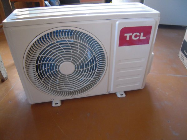

Brovkin 899 Опубликовано 4 июня, 2023 Кондёр пришёл, после общения с установщиками, решил подключать сам, 10 штук не лишние. Установщики хрен знает, что о себе возомнили. купив насосик, хотят за это кучу бабок )) Заказал готовые трубки, останется воздух на глазок стравить. Спешить некуда, погода позволяет )) 1 Поделиться сообщением Ссылка на сообщение Поделиться на другие сайты
aleks2 1 202 Опубликовано 5 июня, 2023 @Brovkin сколько обошёлся? А ,что можно самому ,паять не чего не нужно?а хладоген где брать? Поделиться сообщением Ссылка на сообщение Поделиться на другие сайты
ZAN57 3 542 Опубликовано 5 июня, 2023 В 02.06.2023 в 14:04, газель2005 сказал: Примерно да,но явно не по уровню. Раньше лили всё на глаз.. Есть и убирать никто не собирается. Треснула по холодному стыку кладка. Просто кто-то когда ложил кладку туда раствора запихал.Убираться ничего не будет. Да всё так. Оно самое. Трещина по сути в одном месте. К тому же как снаружи,так и внутри помещение будет зашиваться обрешеткой с панелями и осб с другой стороны. Можно даже не привязывать к стене обрешетку или специально сделать скрытый технологических зазор в районе трещины . Тогда могу только посочувствовать... Если не делать армопояс по низу, в виде классического глубокоармированного ростверка (тогда никаких трещин бы не было), поверх стены, то от трещин не спастись, как от существующих, так и будущих- стена и армопояс просто будут горизонтально расслаиваться при неравномерных осадках отдельных участков стены, и никакими силами от этого не удержишь. Если вложить сетки под пару верхних рядов, и эти сетки свяжешь с армопоясом, значит горизонтальные швы разойдутся ниже сеток, либо у старой, либо у новой кладки. Скорее всего у новой, тк старая уже подсела, новая будет садиться. Если не горит, сделай новые участки, выжди хотя бы год, потом вяжи всё армопоясом. Либо- на новых участках фундамента заведи арматуру в старый фундамент. А под новым фундаментом хорошо пробей джампером основание, меньше будет осадка, ведь под старым наверняка не били, и он осел в последствии. А на новом сделай эту осадку загодя, вручную. Ну а насчет верхнего армопояса- в таком случае я бы его не делал, бессмысленно в вертикальном отношении. А в горизонтальном, для связки стен по верху от выхода из плоскости, а бы надел на них сверху общий швеллер по размеру кирпича, либо 2 уголка, со стежками полосой поверху кладки. И варить стежки желательно внатяг, либо сжимая уголки струбциной, либо полоски греть хорошо горелкой, лампой во время сварки, на пару мм обожмёт. Такой пояс выровняет стену и в вертикальном отношении, и в горизонтальном даст ложе для бруса идеальное. Кроме того, это будет играть роль мауэрлата, брус легко будет крепить к уголкам или швеллеру на сварке, а сам пояс будет сидеть на кладке надежно, как бандаж. А вот к кладке брус крепить- дело хлопотное и не благодарное. Именно поэтому, часто, применяют стандартный узел из металла, для привязки дерева к кладке... Поделиться сообщением Ссылка на сообщение Поделиться на другие сайты

Brovkin 899 Опубликовано 5 июня, 2023 6 часов назад, aleks2 сказал: @Brovkin сколько обошёлся? А ,что можно самому ,паять не чего не нужно?а хладоген где брать? 17т.р. Фреон внутри, паять ничего не нужно. 1 час назад, Alex030569 сказал: .Вернее с отсутствием цемента. Сейчас зашёл на сайт - у нас есть аккерман по 490р. Присылай попутку )) 1 Поделиться сообщением Ссылка на сообщение Поделиться на другие сайты
PanDiman 1 845 Опубликовано 5 июня, 2023 5 минут назад, Brovkin сказал: 17т.р. Фреон внутри, паять ничего не нужно. покупал Панасоник 9 инверторный (тогда они только появлялись) в 2008 г в спальню , дорогой сАбака был где то 15-17 тыр , уже точно не помню. Сейчас они под соточку стоят такие. За все время всего один раз заправлял (наверное надо будет еще раз заправить), ни разу не ломался... тьфу тьфу тьфу (постучал по дереву ) )))) Поделиться сообщением Ссылка на сообщение Поделиться на другие сайты
Brovkin 899 Опубликовано 5 июня, 2023 4 минуты назад, PanDiman сказал: За все время всего один раз заправлял Тогда конкурентов у японцев не было, потому и цена такая )) Значит сифонит где-то, раз дозаправка нужна? Поделиться сообщением Ссылка на сообщение Поделиться на другие сайты
PanDiman 1 845 Опубликовано 5 июня, 2023 3 минуты назад, Brovkin сказал: Тогда конкурентов у японцев не было, потому и цена такая )) Значит сифонит где-то, раз дозаправка нужна? кто заправлял кондей мне сказали, что рукожопые установщики плохо развальцевали трубки 1 Поделиться сообщением Ссылка на сообщение Поделиться на другие сайты
