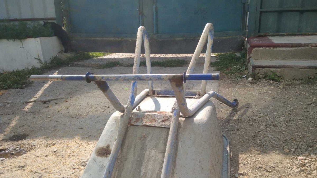

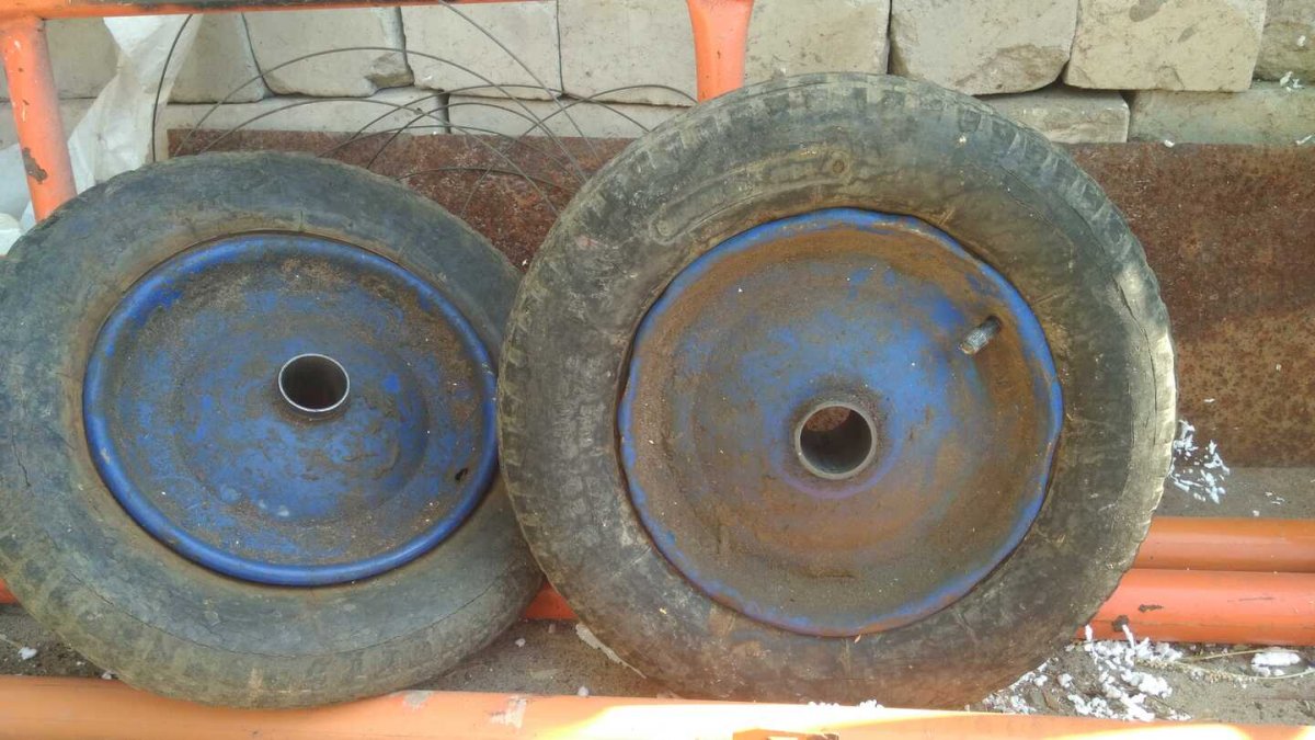

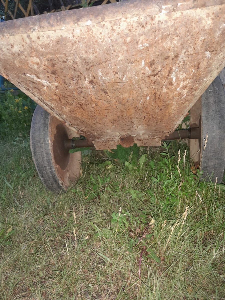

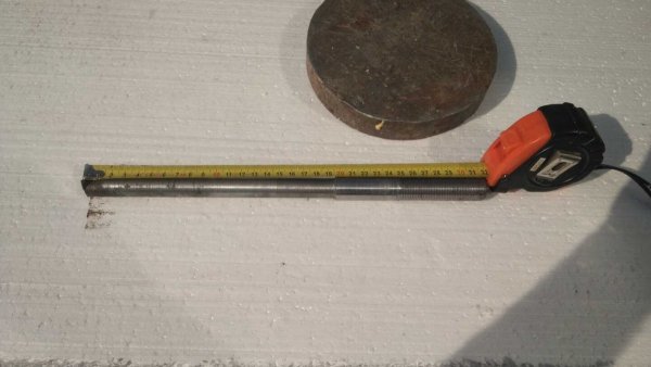

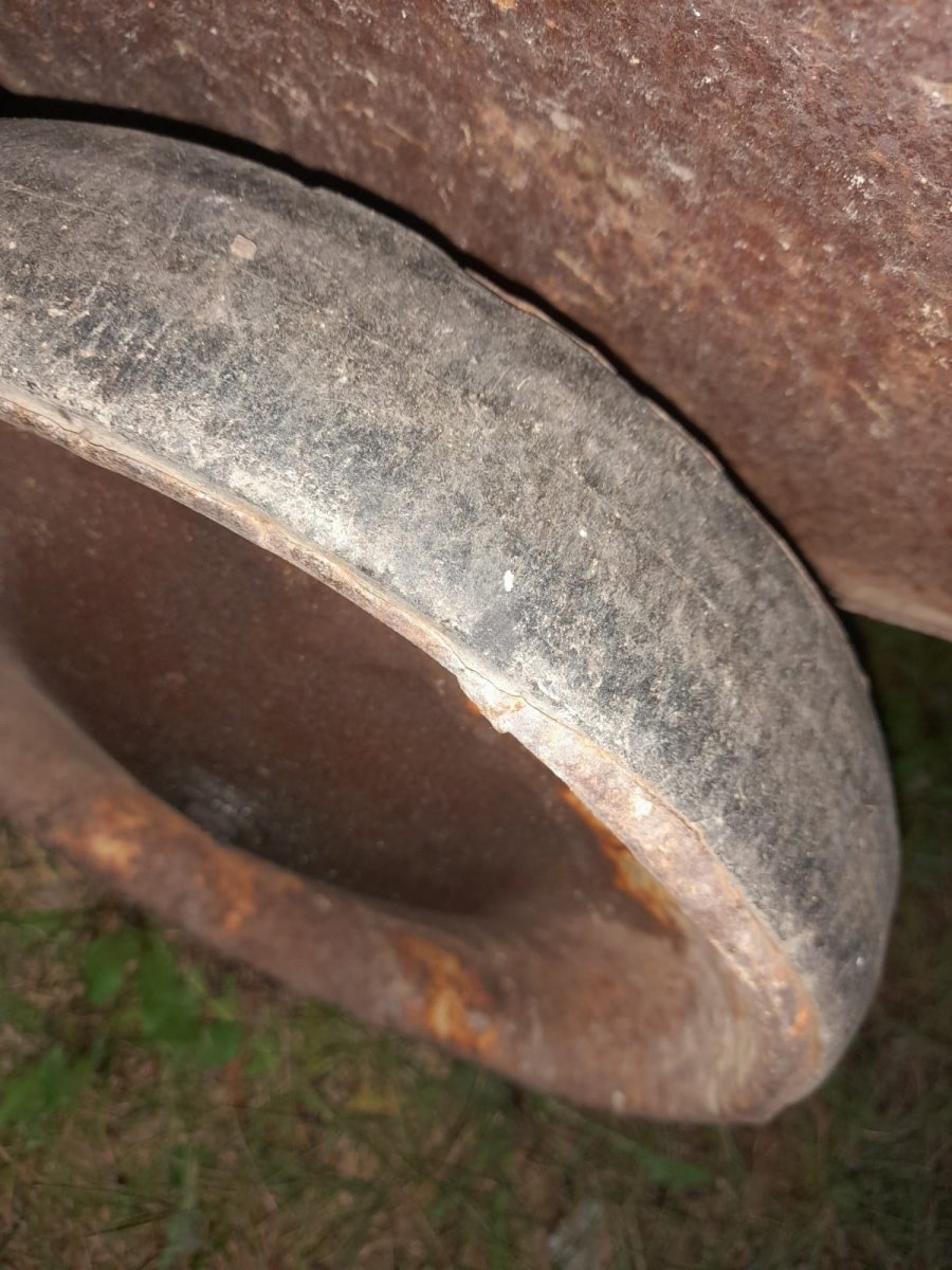

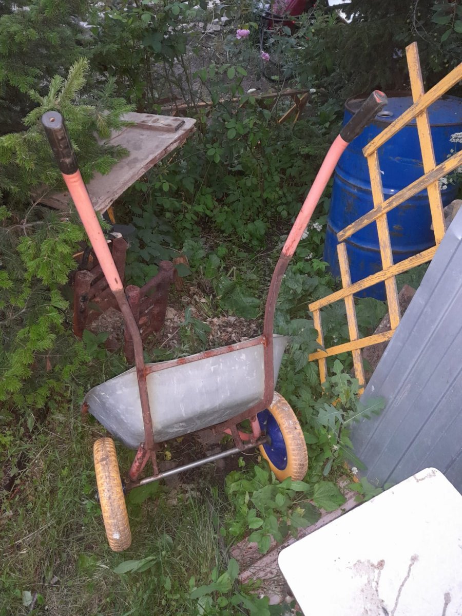

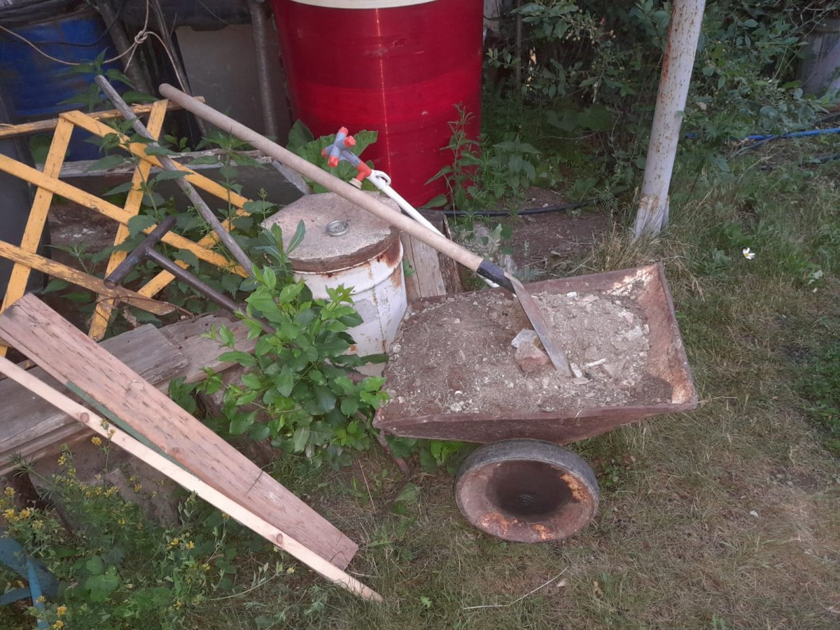

ZAN57 3 550 Опубликовано 26 июня, 2023 (изменено) Вот тачка, переделанная мз обычной из магаза. Раньше ось была впереди корыта- идиотизм... вся нагрузка на руки, и неповоротливая. Теперь почти весь вес на ось, порядка 80-90%. На руки совсем не мгого. И колёса поставил не надувные. Ось удлиннил, чтобы опустить корыто вниз, до оси, и колеса не задевали корыто. Работать стало веселей. Вторая тачка с корытом треугольного сечения, ось с завода изначально под центром тяжести корыта, на руки ничего не давит, маневреность так же потрясающая, на месте вокруг вертикальной оси разворачивается легко. И колеса- так с завода в начале 80х и было- кольцо из резины... Гы, до сих пор не спустило... обода вот смялись, когда я гранит на ней по 200кг возил, да и корродировали за 40 лет, пришлось править, усилить. Изменено 26 июня, 2023 пользователем ZAN57 Поделиться сообщением Ссылка на сообщение Поделиться на другие сайты

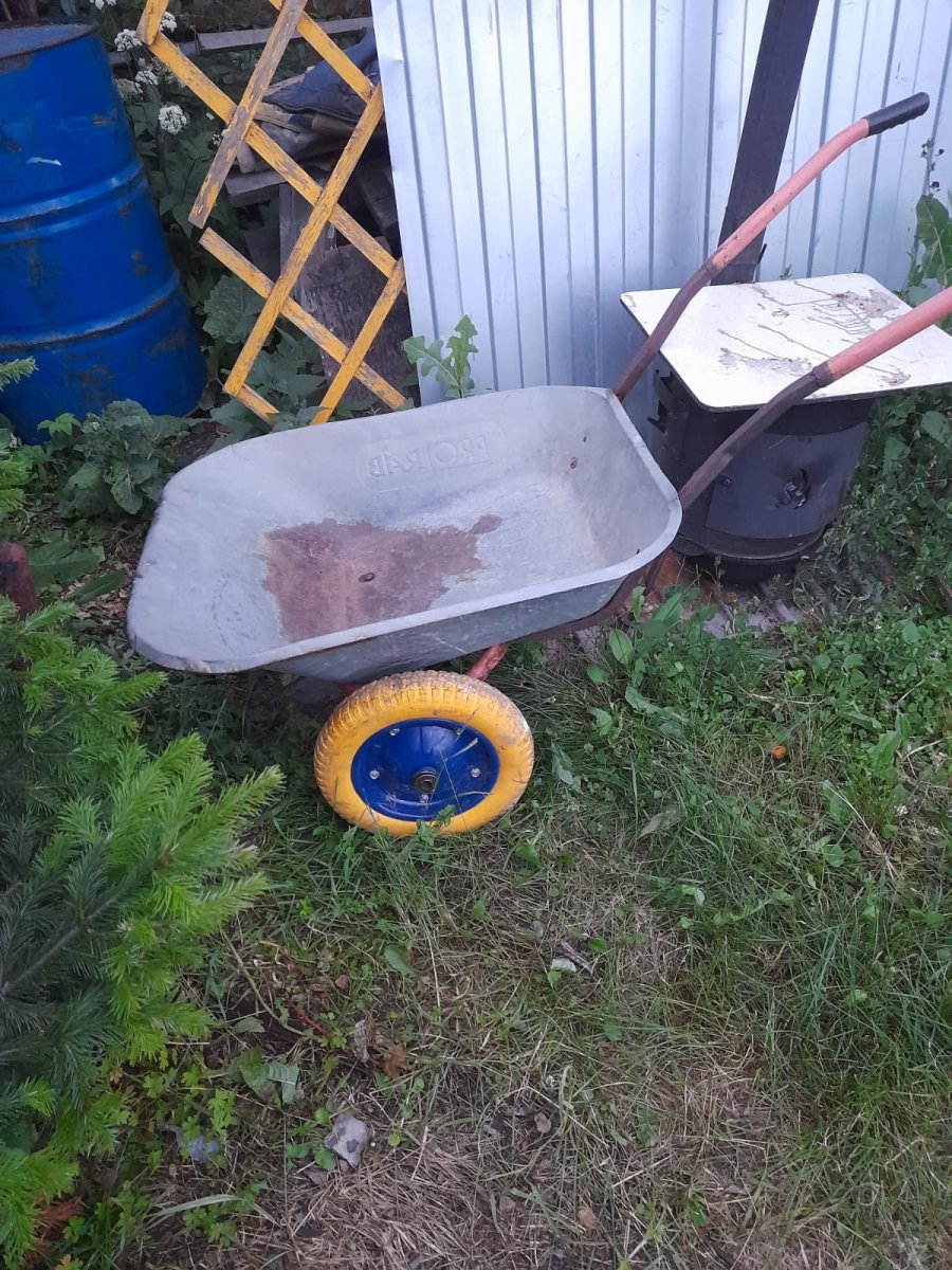

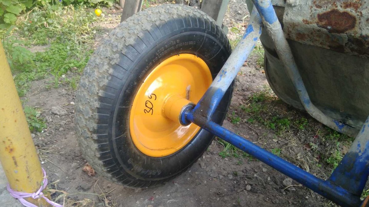

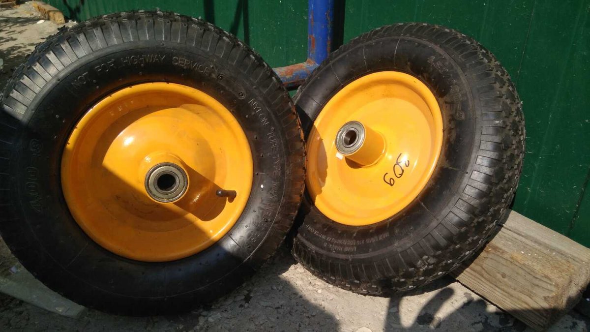

PanDiman 1 923 Опубликовано 26 июня, 2023 (изменено) Вроде бы выкладывал уже, повторюсь ) За 10 лет поменял один раз колоса в сборе с подшипниками, были на втулках. И в этом месяце купил шину резиновую с камерой на пробу, так как нейлоновые быстро трескаются (за 5 лет развалились) Изменено 26 июня, 2023 пользователем PanDiman 1 Поделиться сообщением Ссылка на сообщение Поделиться на другие сайты
ZAN57 3 550 Опубликовано 26 июня, 2023 (изменено) Ты просто образец аккуратности и долговечности... у меня нейлона максимум на лето хватает, иногда чз месяца 2 сдуваются, трескаются. "Якобы резина" и дорогая и то- же на сезон- два. Поэтому немного добавил и взял монолитные. Посмотрим, на сколько хватит. А вообще надо искать выход как на этой старой тачке СССР- просто кольцо из чего то резинового. Вечное будет, и катиться будет легко. Я уж думал ппу заполнить покрышки, но тут нажен прочный и упругий ппу, обычный сомнётся. Изменено 26 июня, 2023 пользователем ZAN57 Поделиться сообщением Ссылка на сообщение Поделиться на другие сайты
PanDiman 1 923 Опубликовано 26 июня, 2023 45 минут назад, ZAN57 сказал: Ты просто образец аккуратности и долговечности... у меня нейлона максимум на лето хватает, иногда чз месяца 2 сдуваются, трескаются. "Якобы резина" и дорогая и то- же на сезон- два. Поэтому немного добавил и взял монолитные. Посмотрим, на сколько хватит. А вообще надо искать выход как на этой старой тачке СССР- просто кольцо из чего то резинового. Вечное будет, и катиться будет легко. Я уж думал ппу заполнить покрышки, но тут нажен прочный и упругий ппу, обычный сомнётся. Я стараюсь тачку сразу загонять под навес, что бы прямые лучи солнца не падали на нее и зимой загоняю в теплый гараж )) .у тестя есть похожая тачка с такими колесами, чуть поменьше. Поделиться сообщением Ссылка на сообщение Поделиться на другие сайты
ZAN57 3 550 Опубликовано 26 июня, 2023 У меня в тени вишни стоит, зимой в подвале, но иногда вывожу зимой на мороз, но раз в год- два. А колеса идут трещинами, даже когда новые висят на стене в тепле. Лучше бы эти деньги на 3 комплекта сразу потратил на ненадувные. Вот ломаю голову, чем сэмитировать этот монолит типа ппу Поделиться сообщением Ссылка на сообщение Поделиться на другие сайты

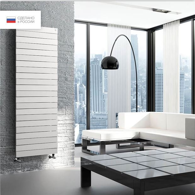

valemat 1 923 Опубликовано 27 июня, 2023 В 26.06.2023 в 08:40, Alex030569 сказал: Радиаторы не хочу. У меня товарищ правда в квартире, сделал окно до пола а радиатор через интернет купил вертикальный и поставил в углу около окна. 1 Поделиться сообщением Ссылка на сообщение Поделиться на другие сайты
Alex030569 7 066 Опубликовано 27 июня, 2023 1 час назад, valemat сказал: У меня товарищ правда в квартире, сделал окно до пола а радиатор через интернет купил вертикальный и поставил в углу около окна. Интересно.А фото есть? Поделиться сообщением Ссылка на сообщение Поделиться на другие сайты
valemat 1 923 Опубликовано 27 июня, 2023 Только что, Alex030569 сказал: Интересно.А фото есть? Попрошу прислать мне Поделиться сообщением Ссылка на сообщение Поделиться на другие сайты
PanDiman 1 923 Опубликовано 27 июня, 2023 14 минут назад, Alex030569 сказал: Интересно.А фото есть? Поделиться сообщением Ссылка на сообщение Поделиться на другие сайты
valemat 1 923 Опубликовано 27 июня, 2023 15 минут назад, Alex030569 сказал: Интересно.А фото есть? Он сейчас в Минске, приедет пришлёт. 1 минуту назад, PanDiman сказал: У товарища компактнее выглядит. Поделиться сообщением Ссылка на сообщение Поделиться на другие сайты

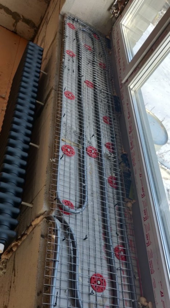

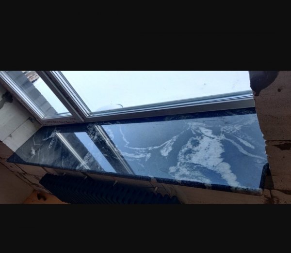

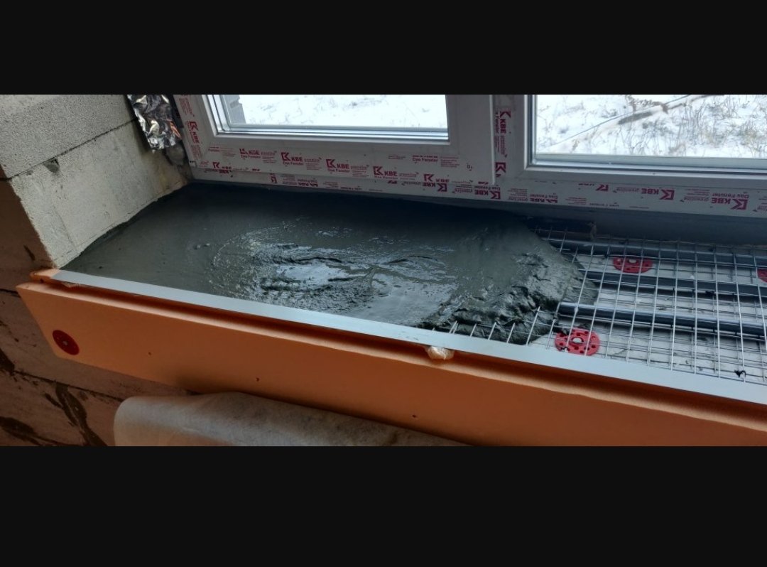

Alex030569 7 066 Опубликовано 28 июня, 2023 2 Поделиться сообщением Ссылка на сообщение Поделиться на другие сайты
valemat 1 923 Опубликовано 28 июня, 2023 5 часов назад, Alex030569 сказал: Коту понравится. 1 Поделиться сообщением Ссылка на сообщение Поделиться на другие сайты
Alex030569 7 066 Опубликовано 28 июня, 2023 21 минуту назад, valemat сказал: Коту понравится. Наверно.Это не мое фото,но решение классное! Поделиться сообщением Ссылка на сообщение Поделиться на другие сайты
PanDiman 1 923 Опубликовано 28 июня, 2023 23 минуты назад, Alex030569 сказал: Наверно.Это не мое фото,но решение классное! ну вот, а я подумал, что ты это сделал )) 1 Поделиться сообщением Ссылка на сообщение Поделиться на другие сайты
Alex030569 7 066 Опубликовано 28 июня, 2023 56 минут назад, PanDiman сказал: ну вот, а я подумал, что ты это сделал )) Нет,на ФХ подсказали,как надо сделать. У меня ещё да же крыши нет. Поделиться сообщением Ссылка на сообщение Поделиться на другие сайты
Татарин 7 748 Опубликовано 28 июня, 2023 Баба, замучается цветочки поливать.А кот, точно,будет доволен. Поделиться сообщением Ссылка на сообщение Поделиться на другие сайты
газель2005 2 770 Опубликовано 28 июня, 2023 58 минут назад, Татарин сказал: А кот, точно,будет доволен. Я не думаю,что с учетом которая температура теплоносителя будет там,кот вообще захочет находиться на этом подоконнике. 1 Поделиться сообщением Ссылка на сообщение Поделиться на другие сайты
