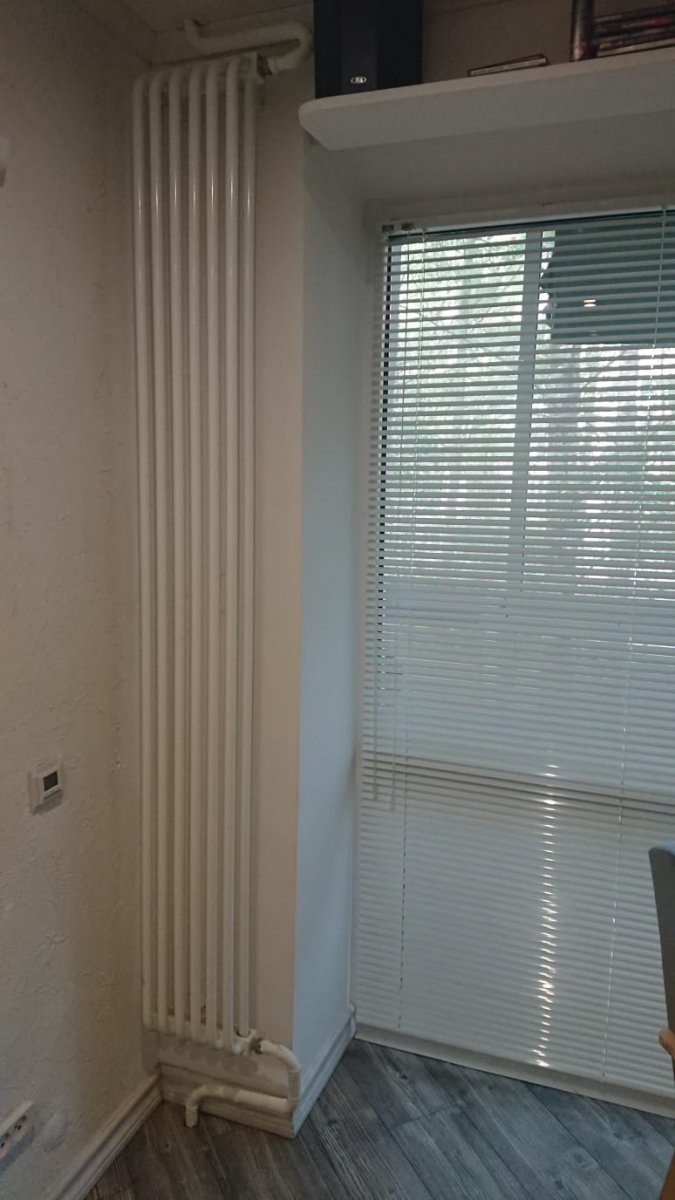

valemat 1 919 Опубликовано 29 июня, 2023 В 27.06.2023 в 19:50, valemat сказал: Он сейчас в Минске, приедет пришлёт. У товарища компактнее выглядит. Вот прислал вид. А производителя не помнит. 1 Поделиться сообщением Ссылка на сообщение Поделиться на другие сайты
Татарин 7 743 Опубликовано 29 июня, 2023 18 минут назад, valemat сказал: Вот прислал вид. А производителя не помнит. Ни как не вникну.В чём замысел? Поделиться сообщением Ссылка на сообщение Поделиться на другие сайты
Alex030569 7 059 Опубликовано 29 июня, 2023 13 минут назад, Татарин сказал: Ни как не вникну.В чём замысел? В том,что по полу под окном не поставишь.Конвекторы в пол стоят конских денег.Это одно из решений подогрева стекла,что бы не плакало в морозы. Поделиться сообщением Ссылка на сообщение Поделиться на другие сайты
Татарин 7 743 Опубликовано 29 июня, 2023 1 минуту назад, Alex030569 сказал: В том,что по полу под окном не поставишь.Конвекторы в пол стоят конских денег.Это одно из решений подогрева стекла,что бы не плакало в морозы. Так он в углу стоит(висит)Как он на окно-то влияет? Тепло в верх стремится.Конвекция, и всё такое. Поделиться сообщением Ссылка на сообщение Поделиться на другие сайты

ZAN57 3 550 Опубликовано 1 июля, 2023 В 29.06.2023 в 23:26, Татарин сказал: Ни как не вникну.В чём замысел? Не могут набрать общую площадь теплоотдачи в узком простенке, раздувают вверх. Мало эффективно, греют потолок конвекцией, и затылки сверху инфракрасным. Самое правильное из строительной физики- батареи- плинтусы. Теплый пол то-же правильно, но из гигиены похуже. 2 Поделиться сообщением Ссылка на сообщение Поделиться на другие сайты
