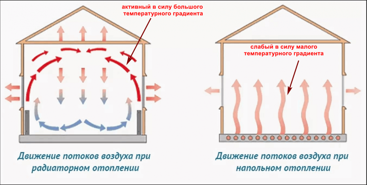

Alex030569 6 960 Опубликовано 1 июля, 2023 7 минут назад, Татарин сказал: Всю пыль поднимают восходящие потоки. Так пыль поднимают конвекционные радиаторы.А с теплыми полами все наоборот. Поделиться сообщением Ссылка на сообщение Поделиться на другие сайты

Alex030569 6 960 Опубликовано 2 июля, 2023 8 часов назад, БРОДЯГА74 сказал: Брешут не больше чем конвекция от батарей, если она есть...она будет подниматся! Меньше,гораздо меньше.Пылят конвекторы,у них же принцип работы такой,снизу подхватывают холодный воздух,вверх выталкивают теплый.А у теплых полов конвекция слабая. Поделиться сообщением Ссылка на сообщение Поделиться на другие сайты
Brovkin 899 Опубликовано 2 июля, 2023 2 часа назад, Alex030569 сказал: А у теплых полов конвекция слабая. И в крышу с ними тепло не уходит ))) Картинки для дурачков )) Поделиться сообщением Ссылка на сообщение Поделиться на другие сайты
БРОДЯГА74 5 809 Опубликовано 2 июля, 2023 Только что, Brovkin сказал: И в крышу с ними тепло не уходит ))) Картинки для дурачков )) Ну что же ты все время ищещ к чему дое...ся? Уходит если экономить на всем.топить замучаешся, на все есть просчитаные умными людьми нормы! А ты всех дурачками считаеш.ты гений? Излагай. Поделиться сообщением Ссылка на сообщение Поделиться на другие сайты
Brovkin 899 Опубликовано 2 июля, 2023 5 минут назад, БРОДЯГА74 сказал: ты гений? Нет. Ты логику вкл пробовал? С чего бы с теп. полами тепло в крышу не уходит? На картинке с батареями забыли открытую форточку нарисовать. )) КАртинки рисуют менеджеры, а не умные люди )) Поделиться сообщением Ссылка на сообщение Поделиться на другие сайты
БРОДЯГА74 5 809 Опубликовано 2 июля, 2023 Только что, Brovkin сказал: Нет. Ты логику вкл пробовал? С чего бы с теп. полами тепло в крышу не уходит? На картинке с батареями забыли открытую форточку нарисовать. )) КАртинки рисуют менеджеры, а не умные люди )) Ты тоже, тепло одинаково будет уходить в любом варианте...ну забыли нарисовать стрелочки, и что? ТП отличная СО.но с некоторыми нюансами...! И не менеджер ни разу, пользователь...трудно со мной рассуждать. 1 Поделиться сообщением Ссылка на сообщение Поделиться на другие сайты

Alex030569 6 960 Опубликовано 2 июля, 2023 (изменено) 33 минуты назад, Brovkin сказал: Плачущие окна - это от дырявых пакетов, и вент. не при чём. Например )) Ещё вопросы?)) По твоей версии тогда влага должна быть и на откосах. Тебе бы физику чуть чуть понять.Влага конденсирует на холодном стекле.Бродяга правильно пишет,будет хорошая вентиляция,будет меньше конденсата. Но разговор я завел не только про конденсат,но и про то,что от больших окон сильнее тянет холодом.Поэтому либо конвекторы под окно,но не хочу их,потому что это пыль,кошачьи волосы,все это будет летать.Теплый подоконники решают эту проблему,т е. отсекают холод от окна и не поднимают этот мусор.Т.е. теплые полы гигиеничные,чем конвекторы. 1 час назад, Brovkin сказал: И в крышу с ними тепло не уходит ))) Картинки для дурачков )) Не понял,при чем тут теплопотери через потолок и теплые полы без конвекции или радиаторы с конвекцией. Картинка показывает,что с ТП пирог температуры распределяется несколько иначе,чем с конвекторами.Ремонт делал когда-нибудь сам.Под потолком работал? Там дышать нечем,когда батареи включены,но в то же время у пола совсем другая температурв.С тёплыми полами несколько иная картина.Там у пола более высокая(точнее комфортная) температура и это правильно,мы же не по потолку ходим,а по полу,а у потолка уже температура несколько нижеНалицо показатель КПД теплого пола.Просто надо уметь читать схематичные картинки. Изменено 2 июля, 2023 пользователем Alex030569 1 Поделиться сообщением Ссылка на сообщение Поделиться на другие сайты
