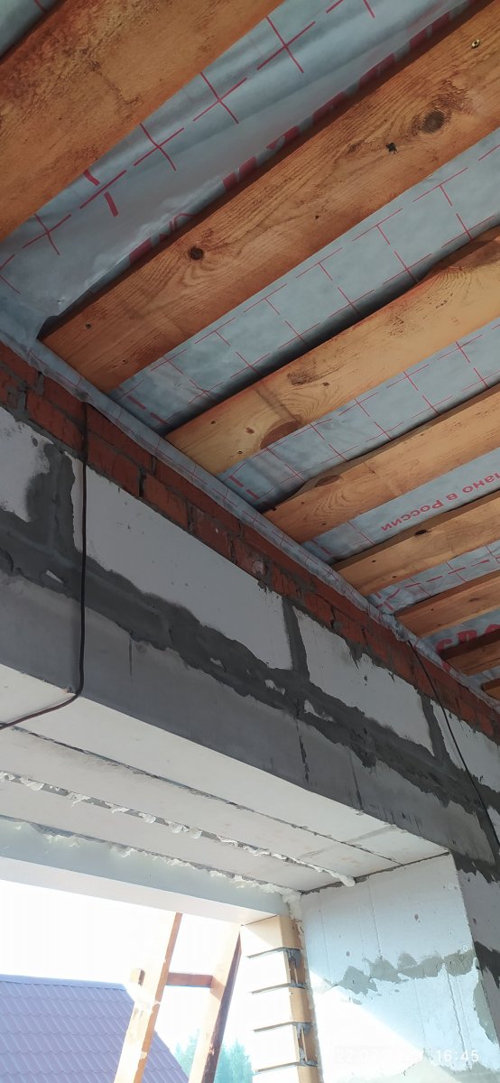

Alex030569 7 206 Опубликовано 19 июля, 2023 Вопрос.Как сделать узел,примыкание пароизоляции потолка к стене из газоблока? Поделиться сообщением Ссылка на сообщение Поделиться на другие сайты
БРОДЯГА74 5 922 Опубликовано 19 июля, 2023 (изменено) 17 минут назад, Alex030569 сказал: Вопрос.Как сделать узел,примыкание пароизоляции потолка к стене из газоблока? Вчера это делал, эксперементировал, вроде неплохо держится! Пленку прорезаш край см. через 5, и замуровываеш клеем СТ-85.. А так согласен, геморное место...желательно пеной пройти по стыку! 9 Изменено 19 июля, 2023 пользователем БРОДЯГА74 Поделиться сообщением Ссылка на сообщение Поделиться на другие сайты
Татарин 7 799 Опубликовано 19 июля, 2023 А если подклеить синтетическим клеем типа 88, а потом замуровать? Поделиться сообщением Ссылка на сообщение Поделиться на другие сайты
БРОДЯГА74 5 922 Опубликовано 19 июля, 2023 21 минуту назад, Татарин сказал: А если подклеить синтетическим клеем типа 88, а потом замуровать? Приклеить к стене не проблема, проблема в том что в этом месте к пленке штукатурка вообще не прилипает! Потом просто осыпается! Поделиться сообщением Ссылка на сообщение Поделиться на другие сайты
Татарин 7 799 Опубликовано 19 июля, 2023 Только что, БРОДЯГА74 сказал: Приклеить к стене не проблема, проблема в том что в этом месте к пленке штукатурка вообще не прилипает! Потом просто осыпается! Серпянку подклеить.Не? Поделиться сообщением Ссылка на сообщение Поделиться на другие сайты
БРОДЯГА74 5 922 Опубликовано 19 июля, 2023 7 минут назад, Татарин сказал: Серпянку подклеить.Не? Движений много на эту мелочь.))) Лохматишь край, и муруешь...держится нормально! Поделиться сообщением Ссылка на сообщение Поделиться на другие сайты
Alex030569 7 206 Опубликовано 22 июля, 2023 В 19.07.2023 в 18:41, Alex030569 сказал: Вопрос.Как сделать узел,примыкание пароизоляции потолка к стене из газоблока? Пробовал клеить на герметик силиконовый.Кирпич,газоблок-держится,а к пленке не приклеивается. Были остатки битумного герметика,попробовал на него.Держится хорошо.Так и буду делать.Можно и на скотч битумный. Поделиться сообщением Ссылка на сообщение Поделиться на другие сайты
Татарин 7 799 Опубликовано 22 июля, 2023 В 19.07.2023 в 20:55, БРОДЯГА74 сказал: Лохматишь край, и муруешь...держится нормально! Что-то движений много.Может Бетаконтакт поможет? Плитку клал на старую плитку.Хлопотно выкрашивать было.Мазал этой химозой.Не отскоблить эту заразу, после того как высохнет.Запашок правда ядрёный стоит когда покрываешь.Зато поверхность потом, чисто наждачка. Поделиться сообщением Ссылка на сообщение Поделиться на другие сайты
БРОДЯГА74 5 922 Опубликовано 22 июля, 2023 (изменено) 52 минуты назад, Alex030569 сказал: Пробовал клеить на герметик силиконовый.Кирпич,газоблок-держится,а к пленке не приклеивается. Были остатки битумного герметика,попробовал на него.Держится хорошо.Так и буду делать.Можно и на скотч битумный. Не делай засаду штукатурам, они в таком случае по тихому срежут под корень! Если сам штукатурить не будеш, оставь пока так, штукатуры знают что делать! Изменено 22 июля, 2023 пользователем БРОДЯГА74 Поделиться сообщением Ссылка на сообщение Поделиться на другие сайты
PanDiman 1 999 Опубликовано 22 июля, 2023 50 минут назад, Alex030569 сказал: Пробовал клеить на герметик силиконовый.Кирпич,газоблок-держится,а к пленке не приклеивается. Были остатки битумного герметика,попробовал на него.Держится хорошо.Так и буду делать.Можно и на скотч битумный. я какую то ленту покупал, зимой не замерзает, летом не плывет. мне сказали, что ее используют для стыков на листах металла и тп Поделиться сообщением Ссылка на сообщение Поделиться на другие сайты
Alex030569 7 206 Опубликовано 22 июля, 2023 (изменено) 26 минут назад, БРОДЯГА74 сказал: Не делай засаду штукатурам, они в таком случае по тихому срежут под корень! Если сам штукатурить не будеш, оставь пока так, штукатуры знают что делать! Штукатуры это делать не будут.Сейчас только что разговаривал с отделочницой,плывет в этом,не знает чем зафиксировать,герметик какой нибудь,говорит. 10 минут назад, PanDiman сказал: я какую то ленту покупал, зимой не замерзает, летом не плывет. мне сказали, что ее используют для стыков на листах металла и тп Битумный герметик предназначен в том числе и для склеивания пленок,так и написано в инструкции. Можно и лентой,скотч битумный который. Изменено 22 июля, 2023 пользователем Alex030569 Поделиться сообщением Ссылка на сообщение Поделиться на другие сайты
БРОДЯГА74 5 922 Опубликовано 22 июля, 2023 30 минут назад, Alex030569 сказал: Штукатуры это делать не будут. Странные штукатуры! Сколько ты на стену запустил? Будь готов к тому что эта полоса у тебя отвалится.. Ели потолок наяжной, при монтаже. Поделиться сообщением Ссылка на сообщение Поделиться на другие сайты
Alex030569 7 206 Опубликовано 22 июля, 2023 (изменено) 1 час назад, БРОДЯГА74 сказал: Странные штукатуры! Сколько ты на стену запустил? Будь готов к тому что эта полоса у тебя отвалится.. Ели потолок наяжной, при монтаже. На стену запустил см 5. Штукатурка до пленки не дойдет.Натяжной будет см 10 от чернового. Изменено 22 июля, 2023 пользователем Alex030569 Поделиться сообщением Ссылка на сообщение Поделиться на другие сайты

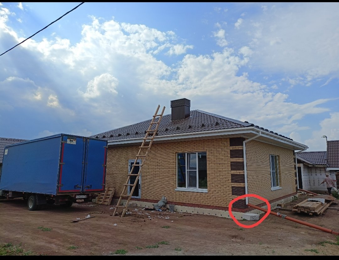

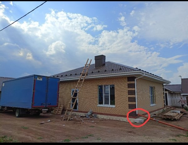

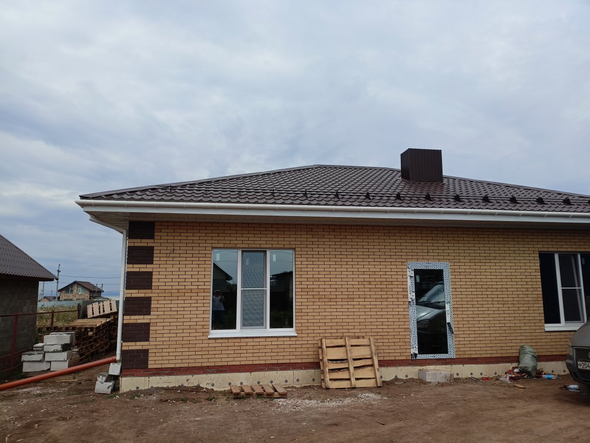

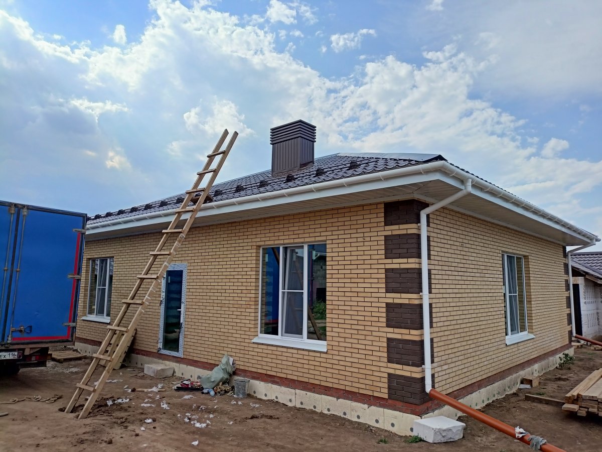

Alex030569 7 206 Опубликовано 7 августа, 2023 (изменено) Отмостка в этот год не планируется.Как отвести воду от дома с водостоков? Пока навесил сантехнические трубы,но они высоко и мешают.Ищу армированный дренажный шланг,что бы его воткнуть в водосток,опустить на землю и уже от туда сантехнической 110 трубой.Но не могу найти шланг нужного диаметра. Может есть ещё какие то решения? Изменено 7 августа, 2023 пользователем Alex030569 4 Поделиться сообщением Ссылка на сообщение Поделиться на другие сайты
Alex030569 7 206 Опубликовано 7 августа, 2023 Диаметр водостоков 90 мм. Поделиться сообщением Ссылка на сообщение Поделиться на другие сайты
PanDiman 1 999 Опубликовано 7 августа, 2023 (изменено) красивый аккуратный дом. сделай отмостку, а то вода пойдет под фундамент. Изменено 7 августа, 2023 пользователем PanDiman 1 Поделиться сообщением Ссылка на сообщение Поделиться на другие сайты
Alex030569 7 206 Опубликовано 7 августа, 2023 39 минут назад, PanDiman сказал: красивый аккуратный дом. сделай отмостку, а то вода пойдет под фундамент. Некогда,да и денег пока нет.Надо внутрянку,газ запускать до зимы.На следущий год отмостка,пока пленкой застрелю,что бы воду от фундамента отогнать. Поделиться сообщением Ссылка на сообщение Поделиться на другие сайты
PanDiman 1 999 Опубликовано 7 августа, 2023 надеюсь дом "сядет" без проблем, без трещин. Поделиться сообщением Ссылка на сообщение Поделиться на другие сайты
БРОДЯГА74 5 922 Опубликовано 8 августа, 2023 22 часа назад, Alex030569 сказал: Некогда,да и денег пока нет.Надо внутрянку,газ запускать до зимы.На следущий год отмостка,пока пленкой застрелю,что бы воду от фундамента отогнать. Желобок залей бетоном, и пускай бежит... Труба может замерзнуть внутри... Поделиться сообщением Ссылка на сообщение Поделиться на другие сайты
Татарин 7 799 Опубликовано 11 августа, 2023 Можно желоба из шиферной трубы напилить. 1 Поделиться сообщением Ссылка на сообщение Поделиться на другие сайты
Alex030569 7 206 Опубликовано 11 августа, 2023 (изменено) 1 час назад, Татарин сказал: Можно желоба из шиферной трубы напилить. Тут ведь проблема не в отводе воды,а в том,что водосточная труба заканчивается высоко от земли.Мне надо этот участок как то опустить,а дальше пусть эти же канализационные трубы лежат,можно и прикопать их. А так они высоко получаются,приходится перешагивать через них. Т.е. нужен шланг,что бы соединить низ водостока с канализационной трубой. Изменено 11 августа, 2023 пользователем Alex030569 1 Поделиться сообщением Ссылка на сообщение Поделиться на другие сайты
вилли 1 016 Опубликовано 11 августа, 2023 В 07.08.2023 в 09:38, Alex030569 сказал: Отмостка в этот год не планируется.Как отвести воду от дома с водостоков? Пока навесил сантехнические трубы,но они высоко и мешают.Ищу армированный дренажный шланг,что бы его воткнуть в водосток,опустить на землю и уже от туда сантехнической 110 трубой.Но не могу найти шланг нужного диаметра. Может есть ещё какие то решения? Тебе надо купить несколько труб,к ним соединения с каким надо углом.Все это потом разберешь и по новой основательно смонтируешь 2 Поделиться сообщением Ссылка на сообщение Поделиться на другие сайты
