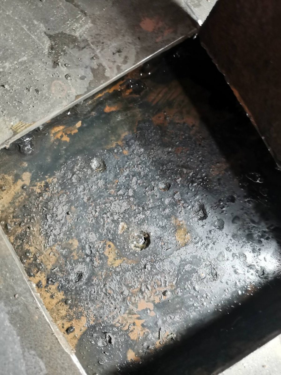

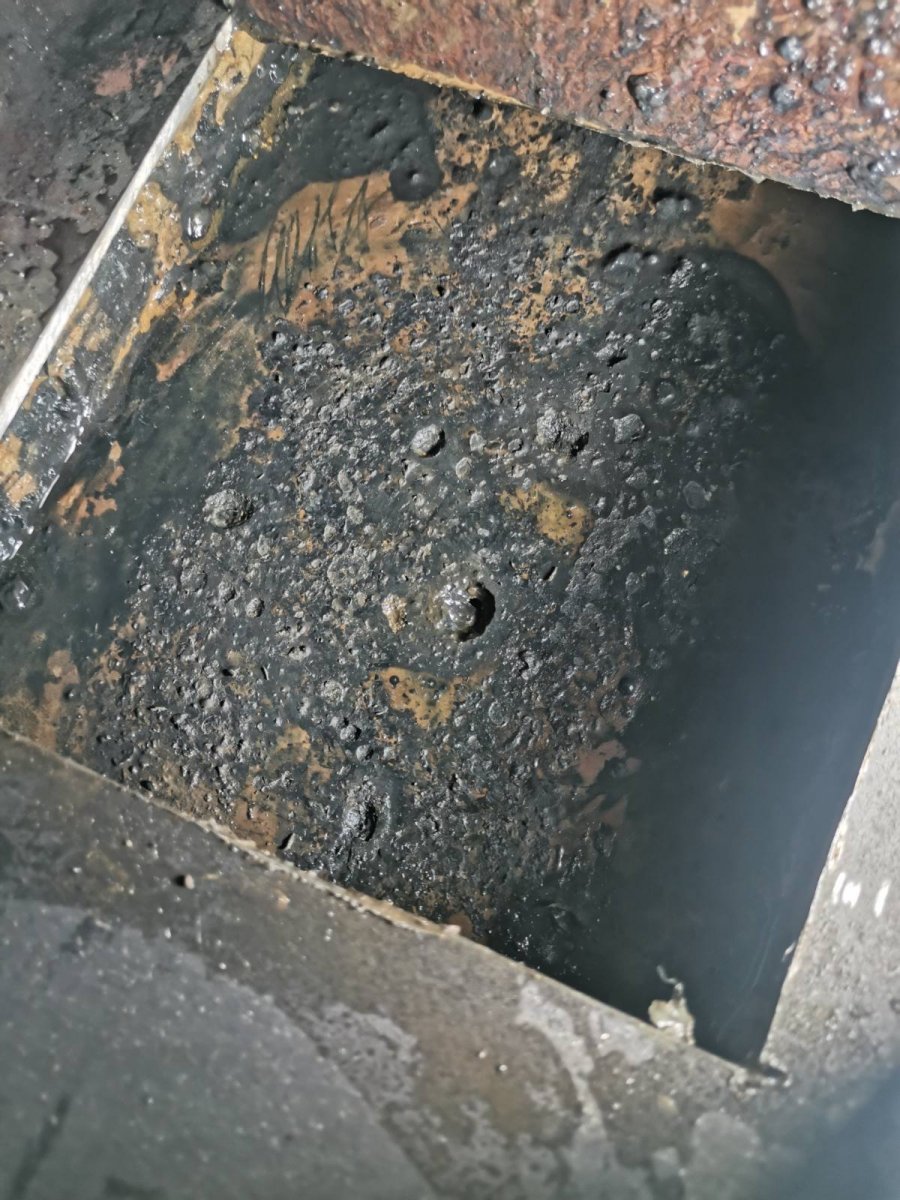

Дмитрий 1 289 Опубликовано 8 сентября, 2023 имеется котел Купер 42, в эксплуатации точно не помню, но более пяти лет, может лет 7-8. Эксплуатировался всегда без давления на прямую с открытым ТА, за все время раз пять только включался на прямую в систему отопления под давлением для быстрого нагрева дома. Так два дня назад после летнего отдыха также был включен на прямую к системе отопления с давлением 1-1.4бар проработал так минут 40 и был переключен на нагрев ТА и успешно нагрел его за 4-5 часов. Сегодня хотел еще раз нагреть ТА открываю котел, а из него хлынула вода, дал немного давления чтобы определить откуда течет, после вскрыл котел в этом месте это был верх котла и обнаружил там одну сквозную проржавевшую дырку и рядом еще несколько на половину проржавевших ямок на фото они. Внутри котла была ржавая гуща (каша). Отсюда возникает вопрос, есть ли смысл в обще пробовать это все заварить? полагаю такая картина по всему котлу, ну по крайне мере его верхней части по крайне мере где было вскрыто такая картина, может через месяц потечет в другом уже месте? Поделиться сообщением Ссылка на сообщение Поделиться на другие сайты
PanDiman 1 845 Опубликовано 8 сентября, 2023 29 минут назад, Дмитрий сказал: имеется котел Купер 42, в эксплуатации точно не помню, но более пяти лет, может лет 7-8. Эксплуатировался всегда без давления на прямую с открытым ТА, за все время раз пять только включался на прямую в систему отопления под давлением для быстрого нагрева дома. Так два дня назад после летнего отдыха также был включен на прямую к системе отопления с давлением 1-1.4бар проработал так минут 40 и был переключен на нагрев ТА и успешно нагрел его за 4-5 часов. Сегодня хотел еще раз нагреть ТА открываю котел, а из него хлынула вода, дал немного давления чтобы определить откуда течет, после вскрыл котел в этом месте это был верх котла и обнаружил там одну сквозную проржавевшую дырку и рядом еще несколько на половину проржавевших ямок на фото они. Внутри котла была ржавая гуща (каша). Отсюда возникает вопрос, есть ли смысл в обще пробовать это все заварить? полагаю такая картина по всему котлу, ну по крайне мере его верхней части по крайне мере где было вскрыто такая картина, может через месяц потечет в другом уже месте? скорей всего так и будет, и будет как на зло в самый сильный мороз Поделиться сообщением Ссылка на сообщение Поделиться на другие сайты
Alex030569 6 960 Опубликовано 8 сентября, 2023 @Дмитрий заземление с труб отопления сделано? Если нет,то блуждающие токи так и будут из воды делать такую чачу. Поделиться сообщением Ссылка на сообщение Поделиться на другие сайты
Дмитрий 1 289 Опубликовано 8 сентября, 2023 54 минуты назад, Alex030569 сказал: заземление с труб отопления сделано? Если нет,то блуждающие токи так и будут из воды делать такую чачу. откуда там взялись блуждающие токи? там из электричества в системе только циркуляционный насос. Чача может быть из за открытого ТА то есть емкости воды в 3000литров в ней тоже на дне много ржавчины.. Тут еще странно какая то точечная коррозия проедает дырки вокруг них железо вроде без особой ржавчины Поделиться сообщением Ссылка на сообщение Поделиться на другие сайты
Alex030569 6 960 Опубликовано 8 сентября, 2023 13 минут назад, Дмитрий сказал: циркуляционный насос От сюда Поделиться сообщением Ссылка на сообщение Поделиться на другие сайты
valemat 1 877 Опубликовано 9 сентября, 2023 Уже писал что купили сруб бани с и сделали домик, пока постоит сын уже нормальный фото "бани". 5 Поделиться сообщением Ссылка на сообщение Поделиться на другие сайты
Татарин 7 694 Опубликовано 9 сентября, 2023 15 часов назад, Дмитрий сказал: Тут еще странно какая то точечная коррозия проедает дырки вокруг них железо вроде без особой ржавчины И без электричества, в стальных баках под воду для полива такие дырки прожигает.И кессон так-же.Бак в чермет пошёл,а кессон заваривал. Поделиться сообщением Ссылка на сообщение Поделиться на другие сайты
ZAN57 3 542 Опубликовано 9 сентября, 2023 21 час назад, Дмитрий сказал: имеется котел Купер 42, в эксплуатации точно не помню, но более пяти лет, может лет 7-8. Эксплуатировался всегда без давления на прямую с открытым ТА, за все время раз пять только включался на прямую в систему отопления под давлением для быстрого нагрева дома. Так два дня назад после летнего отдыха также был включен на прямую к системе отопления с давлением 1-1.4бар проработал так минут 40 и был переключен на нагрев ТА и успешно нагрел его за 4-5 часов. Сегодня хотел еще раз нагреть ТА открываю котел, а из него хлынула вода, дал немного давления чтобы определить откуда течет, после вскрыл котел в этом месте это был верх котла и обнаружил там одну сквозную проржавевшую дырку и рядом еще несколько на половину проржавевших ямок на фото они. Внутри котла была ржавая гуща (каша). Отсюда возникает вопрос, есть ли смысл в обще пробовать это все заварить? полагаю такая картина по всему котлу, ну по крайне мере его верхней части по крайне мере где было вскрыто такая картина, может через месяц потечет в другом уже месте? Общая коррозия в ктле точно не слабая есть, но самая веохняя точка обычно на полгода- год опережает остальные стенки системы, тк пары, воздух, газы, а всё это неминуемо есть в системе, и ещё и образуется в процессе работы, скапливантся всегда вверху, а сопряжение плотной воды и воздуха всегда вызывает самую быструю коррозию. Поэтому это как предвестник. Но у меня бойлер, обычный, жковский, стоит вертикально, так верхняя крышка (самодельный колпак на фланцах, на этих фланцах плети бойлеров соединяются между собой полубубликами) сгнила первый раз ещё 5 лет назад, переварил, юсби камерой смотрел внутри системы- стенпи бойлера имеют каверны коррозии, думаю на 2 года еще хватит, а крышка кже имеет опять глубокие каверны. Надо было сразу врезать в верхней точке автоматический сбоосрик воздуха. Недорого, эффективно. Но теперь поздно, уже заготовил пластинчатый теплообменник на 20квт. А у котлов из обычного металла всегда точечная коррозия, даже если нет электрокоррозии- металл обычно очень неоднороден после горячего проката, и точки адсорбции (где кипит в первую очередь, где образуются пузырики ещё до закипания системы) располагаются в точках неравномерности структуры зёрен металла. Тут точечно и прогнивает. Мне котёл для сауны (так и не понадобился) варил сварщик из Стройтрансгаза, супер профи. Так он, когда отбирал металл, мазал его магнитной эмульсией, потом прикладывал магнит с обратной стороны, водил. Мелкодисперсная металлопыль на масле чётко рисовала структуру металла внутри. Пару листов он откинул- там мрачная картина эмульсией рисовалась. таких точек было много и они были резкими-" Здесь быстро каверны прободятся язвами". А были листы с ровненьким магнитным полем... кактаю всё таки неравномерно, или температура не выдержана... это как тонкое пельменное тесто... 1 Поделиться сообщением Ссылка на сообщение Поделиться на другие сайты
valemat 1 877 Опубликовано 9 сентября, 2023 5 часов назад, ZAN57 сказал: Здесь быстро каверны прободятся язвами". А железной дороги электрофильтрованной рядом нет? Поделиться сообщением Ссылка на сообщение Поделиться на другие сайты
ZAN57 3 542 Опубликовано 10 сентября, 2023 (изменено) 16 часов назад, valemat сказал: А железной дороги электрофильтрованной рядом нет? Ты на блуждающие токи намекаешь? Они конечно сказываются на всех металлоконструкциях и трубопроводах, но во первых уменьшаются с квадратом расстояния, чисто из сопротивлений, во вторых они больше действуют на мк сопряженные с грунтом. А почему только жд? Трандвайчик например имеет схожее действие, электрозащита нужна. Изменено 10 сентября, 2023 пользователем ZAN57 Поделиться сообщением Ссылка на сообщение Поделиться на другие сайты
