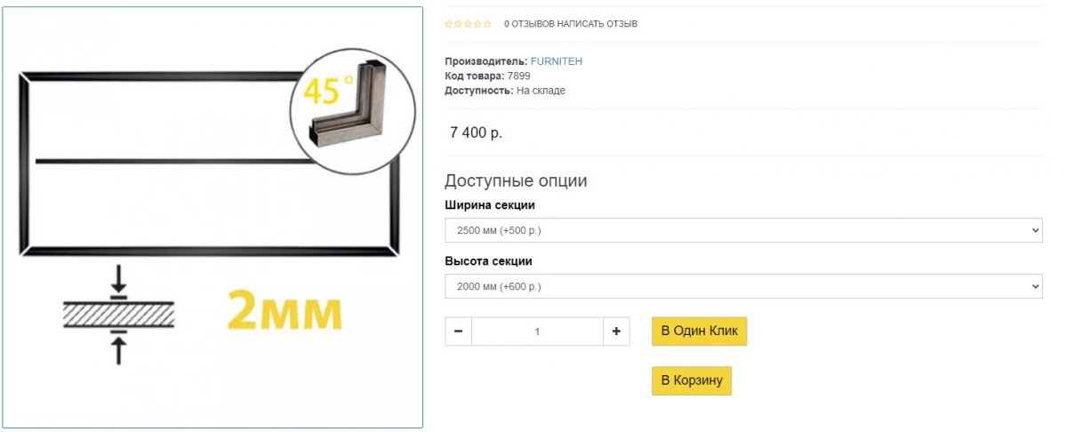

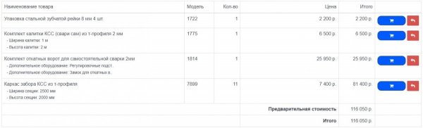

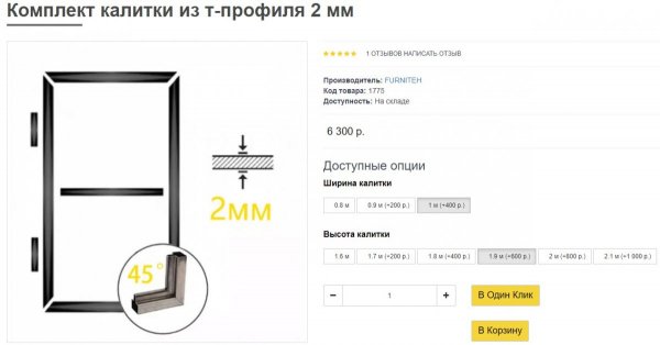

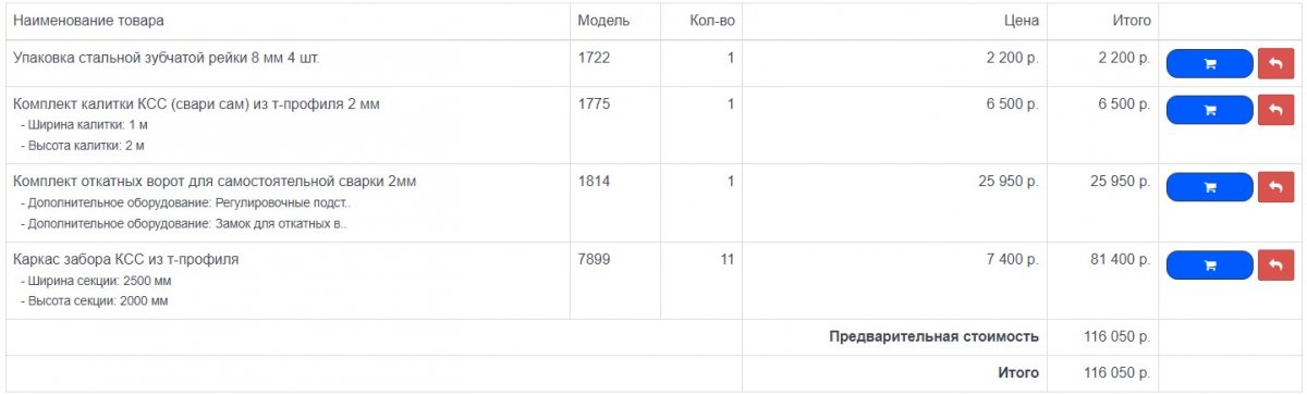

PanDiman 1 923 Опубликовано 27 сентября, 2023 настало время делать забор на даче. Хотел сначала купить профильную трубу разного размера и сварить "рамку" для профлиста. Потом случайно наткнулся на сайт воротов.нет. у них заказал полный комплект забора из Т- профиля. Варить надо будет только запил под 45 град и к самим столбам, хотя можно и на болты посадить. Забор из т профиля выходит дороже, но за то меньше варить и потом проще в обслуживании. Поделиться сообщением Ссылка на сообщение Поделиться на другие сайты

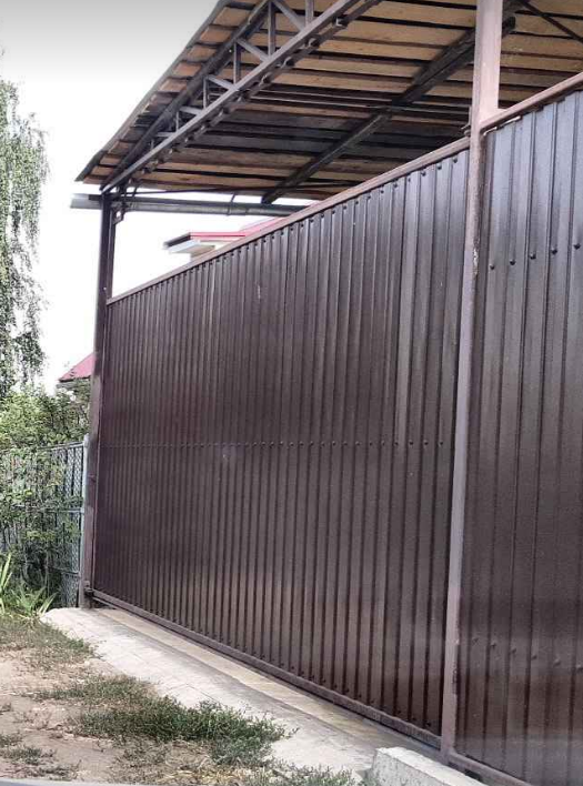

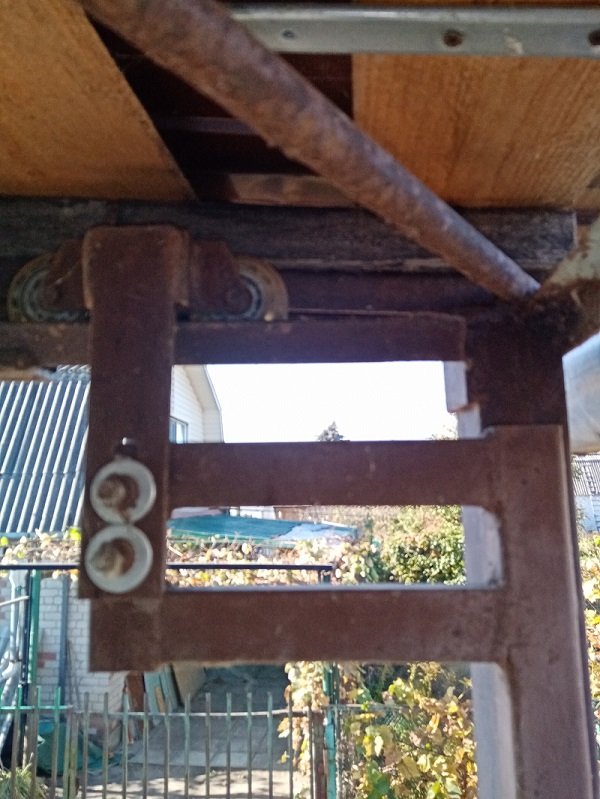

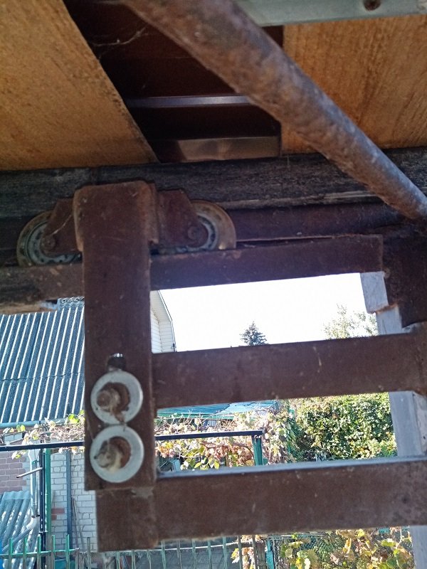

mishem 1 188 Опубликовано 28 сентября, 2023 11 минут назад, B.V.A сказал: Как ты ходишь когда снега по колено .. ну или чуть меньше/ больше.. Я зимой на даче не живу. А приехать привезти или забрать что то приходится. К воротам подъехал, открыл, а за воротами уже снега нет. ;) 13 минут назад, B.V.A сказал: Сфоткай ворота из нутри каркас ролики и т.д.. К вечеру ближе. Поделиться сообщением Ссылка на сообщение Поделиться на другие сайты
mishem 1 188 Опубликовано 28 сентября, 2023 1 час назад, mishem сказал: К вечеру ближе. Планы изменились, видео снял. Сжато и коротко, надеялся небольшой размер файла получится что бы на форум вставить. Не получился. В конце про экономию начал и на ролик отвлекся. Столбы все стоят на арматуре в целях экономии трубы. Т.е. труба в земле см. на 10, ниже идет приваренная арматура забетонироанная в землю. Верхние ролики не видно на видео Цена вопроса, вместе с забором, калиткой и воротами что то рублей в 10 вышло. Не больше. Трубу 40ю на авито как металлолом брал, профлист там же как некондиция. Ролики рублей 500-600 вышли. На авито их бу полно. Ворота в одну харю варил, поднимал, вешал, регулировал. Один раз отрегулировал, больше пока не трогал. Листы прикручивал когда уже повесил. 2 Поделиться сообщением Ссылка на сообщение Поделиться на другие сайты
ZAN57 3 550 Опубликовано 28 сентября, 2023 Я хорошо сэкономил на рамках для пн. У меня трубы чз 3м и пн горизонтально... никаких уголков. Правда пн старый, толщиной 0, 65, но волна всего 18мм- С18. Стоит 25 лет. И монтировать просто, особенно выравнивать, не нпдо каждый лист совмещать по высоте- кинул сразу 6м, 10 минут и 6м готово... Поделиться сообщением Ссылка на сообщение Поделиться на другие сайты
mishem 1 188 Опубликовано 28 сентября, 2023 (изменено) Кстати, если крыши нет, верхнюю направляющую можно съемной делать. Облегченную ферму, например из 10 - 15 квадратной трубы сварить и к ней направляющую. Ворота когда откатываются, направляющая уже не нужна и ее можно снять. По сути ворота висят на двух точках. Спереди на верхней, сзади на нижней. Для этого на столбах ролики стоят. По мере движения нагрузка переходит на следующие ролики. И да, на заборе столбы из 40й трубы стоят. Изменено 28 сентября, 2023 пользователем mishem Поделиться сообщением Ссылка на сообщение Поделиться на другие сайты

PanDiman 1 923 Опубликовано 28 сентября, 2023 14 часов назад, mishem сказал: Я отказался делать с противовесом из за лишней длинны. Не умещались. У меня получается проем под въезд. После такое же расстояние и калитка. Грубо 5м. проем, 5м. забор и калитка. Т.е. если с противовесом открыть ворота, они перекроют калитку. Сделал навесные на роликах от роликовых коньков. Зимой открываются без проблем. Снег режет как нож масло. Обслуживать? Уже года 4 наверно им, ничего не делал. Все хочу электропривод сделать от пульта, руки не доходят. Постоянно есть более важные вещи. А распашные даже не рассматривал. Зимой приехал, снега по колено. Открыл без всяких проблем. С распашными пол дня снег надо чистить. в самих воротах можно было сделать калитку Поделиться сообщением Ссылка на сообщение Поделиться на другие сайты
B.V.A 4 684 Опубликовано 28 сентября, 2023 @mishem , дык у тебя там СНТ.. по зиме вабще наверно болт проедешь, чистят хоть? А ворота снегом зажмет с обоих сторон болт ты их откроешь.. я как бы в теме).. и не надо мне сказки рассказывать).. Я хотел делать рамку на столбы заборные из профтрубы и чтоб по им воротина бегала на роликах от жиги.. можно и круглую трубу и т.д.. ну и от земли минимум 15 см поднимать надо.. эт самая простая и надёжная конструкция для откатных ворот.. Поделиться сообщением Ссылка на сообщение Поделиться на другие сайты
B.V.A 4 684 Опубликовано 28 сентября, 2023 29 минут назад, PanDiman сказал: в самих воротах можно было сделать калитку И ходить запинаться, поднимая ноги, а кому то опуская голову.. 1 Поделиться сообщением Ссылка на сообщение Поделиться на другие сайты
mishem 1 188 Опубликовано 28 сентября, 2023 8 минут назад, PanDiman сказал: в самих воротах можно было сделать калитку Не, не вариант. Машина за домом\входом стоит. Плюс зачем мне надо ходить мимо машины и шеркать ее. Тем более когда я что то делаю. 57 минут назад, B.V.A сказал: чистят хоть? Да. Центральную улицу. А вот до дома приходится пробиваться. Раньше сосед (постоянно живет) платил что б чистили, сейчас говорит никуда не ездит, зачем платить. 59 минут назад, B.V.A сказал: А ворота снегом зажмет с обоих сторон У меня крыша с другой стороны, по этому на этот счет ничего сказать не могу. Не подтвердить, не опровергнуть. См. 30-40 наваливало на одну сторону, открылись без проблем. А там куда уходит воротина, крыши нет и снег пробивается свободно. 1 час назад, B.V.A сказал: А ворота снегом зажмет с обоих сторон болт ты их откроешь Во всяком случае проще и меньше чистить чем для распашных. ;) Поделиться сообщением Ссылка на сообщение Поделиться на другие сайты
mishem 1 188 Опубликовано 28 сентября, 2023 1 час назад, B.V.A сказал: Я хотел делать рамку на столбы заборные из профтрубы и чтоб по им воротина бегала на роликах от жиги Длина воротины? Вес? Если столбы не погнет, не повырывает, то проседать будет по любому. Прикинь рычаг какой? 1 час назад, B.V.A сказал: эт самая простая и надёжная конструкция для откатных ворот. Сасмая простая и надежная, это то чо я тебе показал. Я мониторил эту тему долго. От подъемных отказался по причине снега и краже расстояния сверху. А сначала тоже загорелся. Даже программку для себя написал по расчету размеров рычагов. Хотел именно с рычагами, не на роликах. С роликами там тоже что то засад много выходило. Сейчас уже все и не упомню. От таких как PanDiman хочет, отказался из за лишних размеров, как выше уже написал и из за основания. Там серьезно нужно подходить к фундаменту. А это не мой метод. Такие ворота не стоят тех трудозатрат и вливания бабла в землю. ИМХО. Пришел к этой конструкции. Две точки опоры, никаких прогибаний, перекосов. Нужно было только что то придумать с направляющими. Минимум материала\трудозатрат, максимум надежности\работоспособности. Предполагался швелер - тяжелый. Профтруба с выпиливанием одной стороны - много трудозатрат и мягкий на изгиб. Прикинул уголки, идеально по моему 35-ый подошел. Лень и скупердяйство - двигатель прогресса. Скупой платит дважды и мы не такие богатые что бы покупать дешевые вещи - это не про меня. И не тем это говорить, кто ради кэшбэка родину готов продать. Поделиться сообщением Ссылка на сообщение Поделиться на другие сайты
B.V.A 4 684 Опубликовано 28 сентября, 2023 @mishem При чем тут длина воротины и вес).. она же лёгкая с профтрубы и листа кг 70 будет плюс минус десять.. У тебя будет (накат)на противоположный столб (с другой стороны) роликом на воротине на лапку столба в низу или в верху или можно сделать там и там.. воротина вес будет висеть ровномерно на столбах.. А по поводу столбов эт уже кто как сделает.. так стоять и будет.. эт отдельная оч хитрая тема.. Поделиться сообщением Ссылка на сообщение Поделиться на другие сайты
mishem 1 188 Опубликовано 28 сентября, 2023 25 минут назад, B.V.A сказал: она же лёгкая с профтрубы и листа кг 70 будет плюс минус десять.. Ну, 100 с лихуем кг. Когда воротина закрыта, на чем она висит? Размер хвоста с подшипниками и размер воротины? 28 минут назад, B.V.A сказал: У тебя будет (накат)на противоположный столб (с другой стороны) А пока она до этого столба ехать будет, ты ее поддерживать будешь? А если тебе просто приоткрыть нужно и выйти на 5 мин. , час, два... подпорку будешь ставить? Я ж не говорю что она у тебя сразу, хрясть и выломала все(хотя и такое может быть если в расчетах ошибешься), со временем будет проседать, а значит постоянно нужно будет регулировать. 31 минуту назад, B.V.A сказал: А по поводу столбов эт уже кто как сделает.. Рельсу ж ты не вставишь вместо столба? Труба будет. А трубе на изгиб много не надо, если у трубы стенки не 10-12 мм. ;) Вырвать, ладно, не вырвет, но гнуть будет. Вес, рычаг... Дайте мне точку опоры и я переверну землю, помнишь кто сказал? @B.V.A Поделиться сообщением Ссылка на сообщение Поделиться на другие сайты
B.V.A 4 684 Опубликовано 28 сентября, 2023 @mishem , время нет с тобой общаться , а оч интересно), давай оставим эту тему до января.. Если переживаешь за тонкую трубу то бетоном залей.. и т.д.. Ну и хватит фантазировать.. укосины кинь со столба на столб чтоб нагрузку убрать и т.д.. все решаемо если ты оч переживаешь что у тебя что то упадет.. Поделиться сообщением Ссылка на сообщение Поделиться на другие сайты
mishem 1 188 Опубликовано 28 сентября, 2023 4 минуты назад, B.V.A сказал: все решаемо Согласен. 4 минуты назад, B.V.A сказал: если ты оч переживаешь что у тебя что то упадет Я не переживаю, у меня не упадет. 4 часа назад, B.V.A сказал: эт самая простая и надёжная конструкция для откатных ворот Мы с этого начали. А когда приходим к 5 минут назад, B.V.A сказал: все решаемо то это уже не самая простая и надежная. Поделиться сообщением Ссылка на сообщение Поделиться на другие сайты
