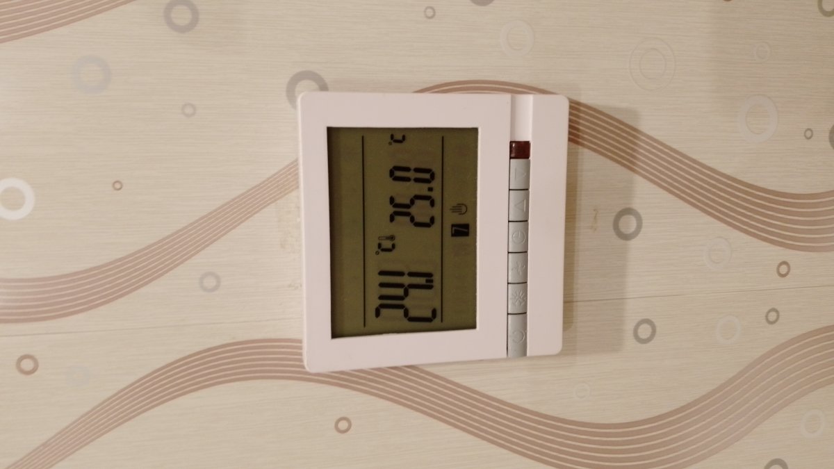

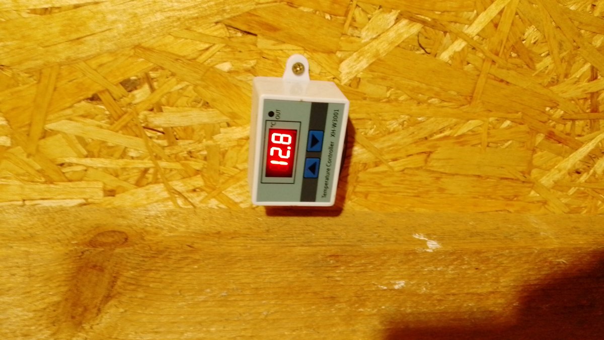

rusgg 4 002 Опубликовано 4 октября, 2023 22 часа назад, Alex030569 сказал: Чувствую,одним кабелем дело не обойдется,надо будет выносной датчик и термостат ставить. Для экономии электричества я датчик с термореле поставил. Сам кабель некорректно работает. 1 Поделиться сообщением Ссылка на сообщение Поделиться на другие сайты

rusgg 4 002 Опубликовано 4 октября, 2023 15 минут назад, Alex030569 сказал: Но мы на работе целый день,т.е. вода стоит часов 9-10,то же Тем более лучше какую-то автоматику предусмотреть, вообще кабель редко включается, даже если мороз все равно плюс долго держиться в трубе. Поделиться сообщением Ссылка на сообщение Поделиться на другие сайты

Alex030569 6 597 Опубликовано 4 октября, 2023 15 минут назад, газель2005 сказал: Подвал впринципе холодный не может быть. Там даже в лютые морозы плюсовая температура. Страхуюсь 27 минут назад, rusgg сказал: Тем более лучше какую-то автоматику предусмотреть, вообще кабель редко включается, даже если мороз все равно плюс долго держиться в трубе. Ткни пальцем,какую автоматику купить.Как я понимаю-выносной датчик температуры и термостат. Поделиться сообщением Ссылка на сообщение Поделиться на другие сайты
rusgg 4 002 Опубликовано 4 октября, 2023 Вариантов полно уж, главное чтоб выносной датчик был https://ozon.ru/t/pl9A9y0 1 Поделиться сообщением Ссылка на сообщение Поделиться на другие сайты
Alex030569 6 597 Опубликовано 4 октября, 2023 3 часа назад, rusgg сказал: Вариантов полно уж, главное чтоб выносной датчик был https://ozon.ru/t/pl9A9y0 Заказал по твоей ссылке на Озоне.Прийдет только 9 числа.Его ведь не надо закапывать под землю,рядом с трубой? Достаточно опустить в подпол,там где трубы проходят и опытным путем подобрать температуру включения,да? Поделиться сообщением Ссылка на сообщение Поделиться на другие сайты
rusgg 4 002 Опубликовано 4 октября, 2023 1 час назад, Alex030569 сказал: Его ведь не надо закапывать под землю,рядом с трубой Да я его просто внутрь тепло изоляции засунул, как можно поглубже Провода удлиннил по 10метров Наверное само реле не стоит на улице ставить под дождем и солнцем 1 Поделиться сообщением Ссылка на сообщение Поделиться на другие сайты
Alex030569 6 597 Опубликовано 4 октября, 2023 (изменено) 13 минут назад, rusgg сказал: Да я его просто внутрь тепло изоляции засунул, как можно поглубже Провода удлиннил по 10метров Наверное само реле не стоит на улице ставить под дождем и солнцем Планирую само реле в доме сделать,а датчик в подполе,в том месте,где труба в землю заходит. Хотя,наверное то же засуну в теплоизоляцию трубы и в землю метра на 1,5. Изменено 4 октября, 2023 пользователем Alex030569 Поделиться сообщением Ссылка на сообщение Поделиться на другие сайты
Volk8181 253 Опубликовано 4 октября, 2023 6 часов назад, rusgg сказал: Провода удлиннил по 10метров Погрешности из-за длинны не будет? Поделиться сообщением Ссылка на сообщение Поделиться на другие сайты
rusgg 4 002 Опубликовано 5 октября, 2023 8 часов назад, Volk8181 сказал: Погрешности из-за длинны не будет? Может и будет, но это неважно Поделиться сообщением Ссылка на сообщение Поделиться на другие сайты
