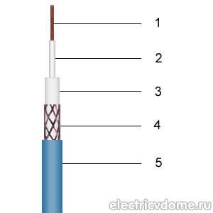

Letchik 353 Опубликовано 15 декабря, 2014 (изменено) создается электромагнитное поле, когда полы включенытогда все розетки зло и проводка по стенам, сотовые и радиотелефоны, wi-fi, эл.плиты. эл. чайники, эл. холодильники и микроволновки.Провод экранированный идет по условиям безопасности. http://electricvdome.ru/tepliy-pol/nagrevatelniy-kabely.htmlЕсли только ленточный. Изменено 15 декабря, 2014 пользователем Letchik Поделиться сообщением Ссылка на сообщение Поделиться на другие сайты
