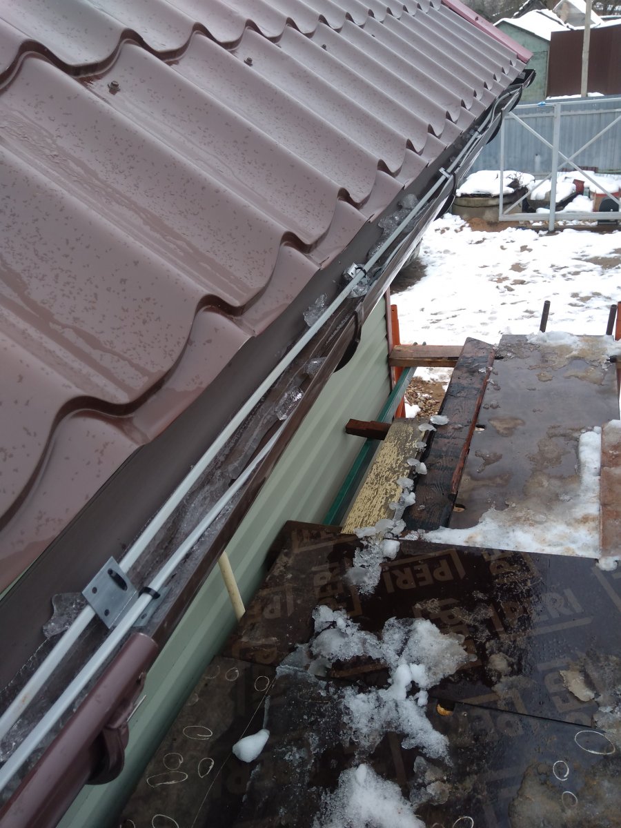

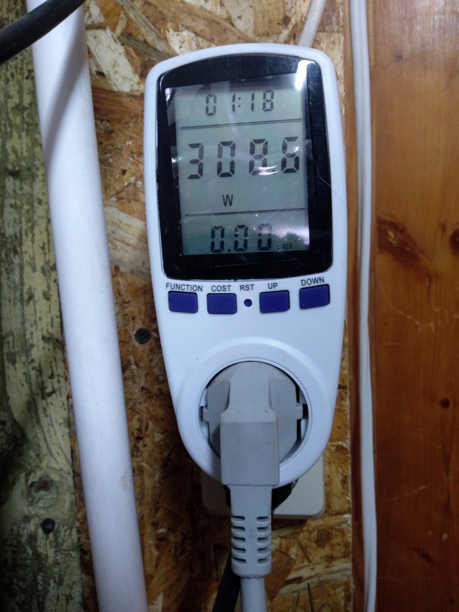

valemat 1 919 Опубликовано 30 ноября, 2024 Сделал подогрев. Саморегулирующим кабелем на 32 ватта/метр. Здесь 10 метров.+/- 2 Поделиться сообщением Ссылка на сообщение Поделиться на другие сайты

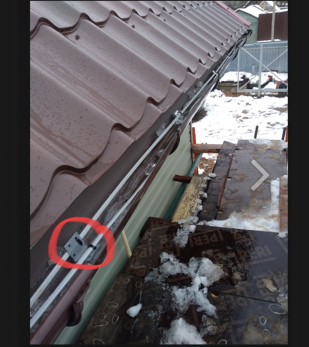

Alex030569 7 055 Опубликовано 30 ноября, 2024 (изменено) @valemat я только проводку под греющий кабель заложил.Наблюдаю пока,как ведёт себя система дожде приемников зимой,в оттепели. Вот снегозадержатели снимаю.Не виду в них смысла.Сугроб копится на крыше,потом дождь,а это уже может быть несколько тонн.Поэтому оставлю только над входными группами,метра по три,четыре. Вот эти оцинкованные уголки как крепил к водостоку? Изменено 30 ноября, 2024 пользователем Alex030569 Поделиться сообщением Ссылка на сообщение Поделиться на другие сайты
valemat 1 919 Опубликовано 30 ноября, 2024 1 час назад, Alex030569 сказал: Вот эти оцинкованные уголки как крепил к водостоку? К водостоку никак не крепил. Просто так лежит. Поделиться сообщением Ссылка на сообщение Поделиться на другие сайты
