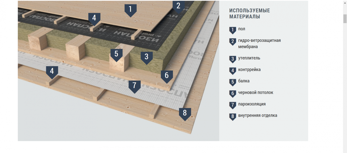

Алексей Ф. 9 657 Опубликовано 25 января Вопрос чем мне заменить шлак от чернового потолка вверх к шиферу от цифры 6? Или тупо сверху ещё опилок насыпать на шлак, как отец сыпал. За 32 года ничего не сгнило, там сухо как в пустыне на чердаке. Надо хоть слазить и разгрести шлак, посмотреть что под ним. По моему там тупо доски обрезные и все, а из дома зашито ЦСП листами. А такой вариант чем плох или пенопласта напихать и запенить швы? https://rutube.ru/video/3ea421f8982d763d6b426ba44d0a67cb/?r=plwd Поделиться сообщением Ссылка на сообщение Поделиться на другие сайты
mishem 1 188 Опубликовано 25 января @Алексей Ф. подбери себе толщину утеплителя в соответствии со своим климатом. (самое главное) Нахер тебе не нужна ни какая пароизоляция. Сколько лет дому? Ну ты понял... Если чердак сухой, можешь и так оставить до лучших времен. Если\когда утеплитель намокнет, он потеряет все свои свойства. Из этого и исходи. Чем накрывать, когда накрывать, и нужно ли накрывать. Можешь обычным рубероидом накрыть. По 50 - 70 лет дома простояли и под ним лаги как новые. Делай вывод. Все что тебе нужно знать. Все остальное изощрения "по науке". Поделиться сообщением Ссылка на сообщение Поделиться на другие сайты
БРОДЯГА74 5 617 Опубликовано 25 января 3 минуты назад, Алексей Ф. сказал: Вопрос чем мне заменить шлак от чернового потолка вверх к шиферу от цифры 6? Эффективным, легким изолятором, "стекловатой" но её нужно защитить от влаги изнутри! Поделиться сообщением Ссылка на сообщение Поделиться на другие сайты
mishem 1 188 Опубликовано 25 января 7 минут назад, БРОДЯГА74 сказал: Что нужно? Обрешетка и шифер сверху.обьяснись. Шифер имеет свойство трескаться. Вода куда пойдет? Шифер при расширении шиферные гвозди вытаскивает на 2-3 см. Вода в дырки из под гвоздей куда пойдет? Обрешетка и что там сейчас стелят вместо рубероида, ну или рубероид по старинке? Иначе ни как. Поделиться сообщением Ссылка на сообщение Поделиться на другие сайты

БРОДЯГА74 5 617 Опубликовано 25 января (изменено) @Алексей Ф. Убирай шлак, пленкой застилай между балок до верха (сверху балки не закрывай) закладывай утеплитель между балок 200мм...и все! Изменено 25 января пользователем БРОДЯГА74 1 Поделиться сообщением Ссылка на сообщение Поделиться на другие сайты
