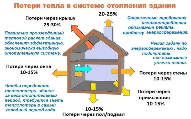

Alex030569 6 757 Опубликовано 25 января 1 минуту назад, mishem сказал: Хватает? Здесь себе бы наверно и 300 кинул бы, денег не жалел бы. После окупятся. Все тепло вверху, его как негде держать надо. 1 минуту назад, БРОДЯГА74 сказал: Потолок самое теплое место, и потери там максимальные, да и не так сложно утеплить... См картинку выше Поделиться сообщением Ссылка на сообщение Поделиться на другие сайты

mishem 1 188 Опубликовано 25 января @Alex030569 Саш, все эти картинки - лажа. Расчеты как средняя зарплата по стране. 2 минуты назад, БРОДЯГА74 сказал: ...приемлимо.. 1 минуту назад, БРОДЯГА74 сказал: 120кв один этаж! Это замечательно... Поделиться сообщением Ссылка на сообщение Поделиться на другие сайты

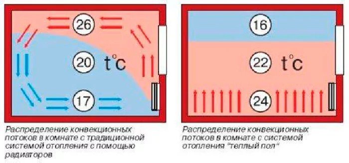

Alex030569 6 757 Опубликовано 25 января (изменено) 4 минуты назад, mishem сказал: @Alex030569 Саш, все эти картинки - лажа. Расчеты как средняя зарплата по стране. Ну почему же.Я работал под потолком с радиаторами,там дышать нечем.И в то же время с тёплыми полами совсем другая ситуация под потолком. Изменено 25 января пользователем Alex030569 Поделиться сообщением Ссылка на сообщение Поделиться на другие сайты

mishem 1 188 Опубликовано 25 января 2 минуты назад, Alex030569 сказал: И в то же время с тёплыми полами совсем другая ситуация под потолком. Но не так как на картинке. Ты опять просто упускаешь некоторые моменты, которые в корне меняют температуру под потолком не от того, что именно обогревает, а от того, какая температура обогревает. Полы у тебя меньше 30, а радиаторы больше 40. 1 Поделиться сообщением Ссылка на сообщение Поделиться на другие сайты
