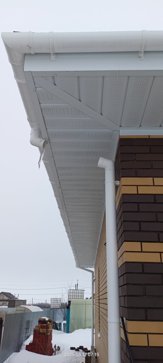

Alex030569 6 939 Опубликовано 12 марта, 2025 Кто то писал в теме про подогрев водостоков.Не могу найти.Прошлый год зима,весна все отлично было.В этот год с южной стороны вырвало одно колено водостока,трубы Деке.Предполагаю,что сломало из за расширения льда. Задумался о установке саморегулирующего кабеля.С двух сторон дома точно надо,а северная и восточная пока можно не делать.Проводка и распедкоробки выведены заблаговременно на чердак. Вобщем есть вопросы,хотелось бы пообщаться с практиками. Поделиться сообщением Ссылка на сообщение Поделиться на другие сайты
valemat 1 860 Опубликовано 12 марта, 2025 14 часов назад, Alex030569 сказал: Кто то писал в теме про подогрев водостоков.Не могу найти.Прошлый год зима,весна все отлично было.В этот год с южной стороны вырвало одно колено водостока,трубы Деке.Предполагаю,что сломало из за расширения льда. Задумался о установке саморегулирующего кабеля.С двух сторон дома точно надо,а северная и восточная пока можно не делать.Проводка и распедкоробки выведены заблаговременно на чердак. Вобщем есть вопросы,хотелось бы пообщаться с практиками. Я осенью делал. Выкладывал фото. А что тебя интересует? Поделиться сообщением Ссылка на сообщение Поделиться на другие сайты
Alex030569 6 939 Опубликовано 12 марта, 2025 13 минут назад, valemat сказал: Я осенью делал. Выкладывал фото. А что тебя интересует? Кабель надо до приемного колодца вести? Ведь растопив лед в водостоках,вода должна беспрепятственно куда то уйти. Какой мощности подбирать кабель? А может просто снимать участок трубы,который вырвало? Поделиться сообщением Ссылка на сообщение Поделиться на другие сайты
