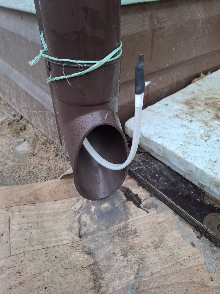

valemat 1 641 Опубликовано 13 марта 9 минут назад, Alex030569 сказал: Не много? Не много. Нормально. Сейчас пойду во двор фото сделаю. Поделиться сообщением Ссылка на сообщение Поделиться на другие сайты
PanDiman 1 585 Опубликовано 13 марта крыша какого цвета ? может желоба цвета "шоколад" надо было сделать, хоть как то на солнце бы грелись 1 Поделиться сообщением Ссылка на сообщение Поделиться на другие сайты
Alex030569 6 572 Опубликовано 13 марта 2 минуты назад, valemat сказал: Не много. Нормально. Сейчас пойду во двор фото сделаю. Вертикальные трубы сфоткай,как выход воды организован Поделиться сообщением Ссылка на сообщение Поделиться на другие сайты

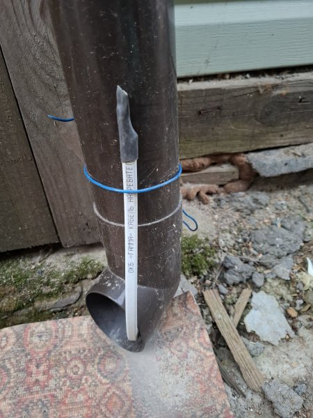

valemat 1 641 Опубликовано 13 марта 2 Поделиться сообщением Ссылка на сообщение Поделиться на другие сайты

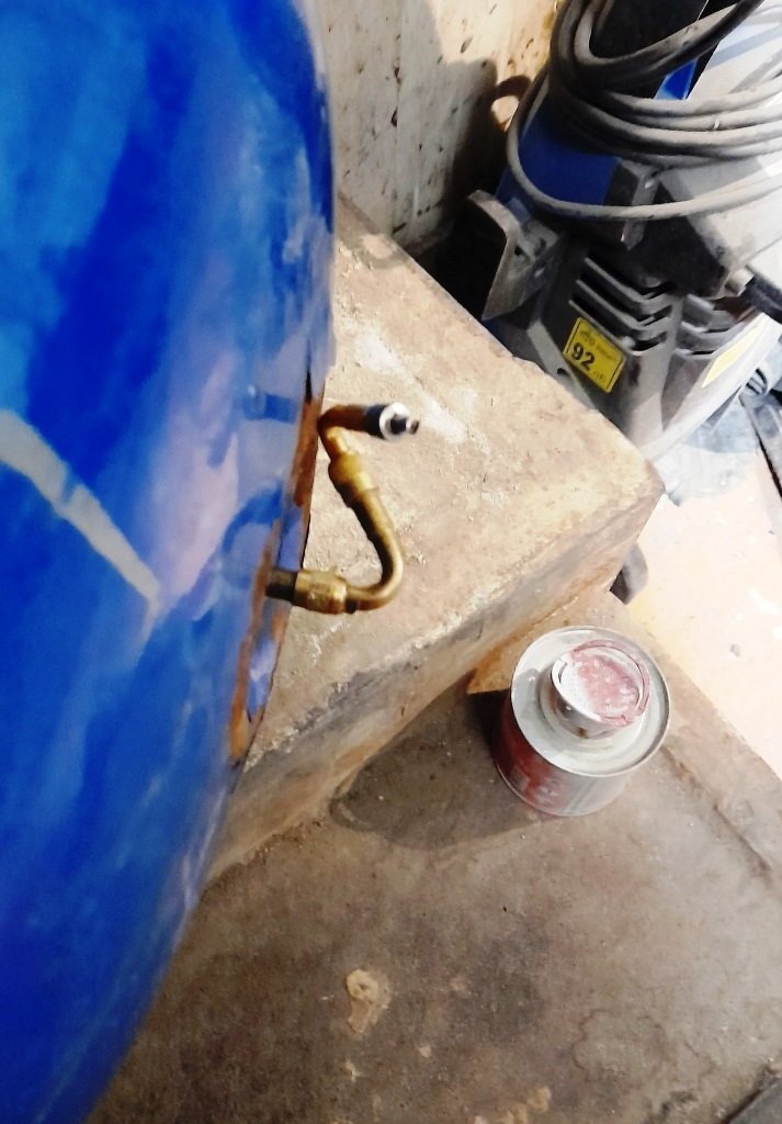

ZAN57 3 471 Опубликовано 13 марта (изменено) В очередной раз прое.ал мембрану в гидроаккумуляторе, точнее сразу 2ве- на 35л и 50л- проследил давление воздуха... Выписал по озону мембраны белые из каучука, а пока поставил ГА новый на 80л- года 3 ждал своей очереди..., и к нему отремонтированный 35л. Хотел сразу и 50л поставить, но выявилось, что у него ниппель не исправен- золотник прокручивается не герметезирует, и жало не нажимается для накачки. Можно конечно накачать дедовским способом- до 2-2,5 ати без золотника и быстро закрутить колпачок... но реального давления знать не будешь, до скольки стравилось... и потом не проверишь манометром. Заменить ниппель не на что- спросил в паре шиномонтажек, как раньше на грузовых были то-же с плечиками изнутри и резьбой снарцжи- гайкой поджимались к камере. Нету. И тут осенило (во сне как всегда) - удлиннители ниппеля, валяются в гараже. Тогда из за этих удлиннителей вырвало сосок у камеры, снял. Вот и поставл сейчас на гидроаккумулятор- пришлось два, а иначе один загнутый упирался в стенку, насос не подключить... Изменено 13 марта пользователем ZAN57 1 Поделиться сообщением Ссылка на сообщение Поделиться на другие сайты
Alex030569 6 572 Опубликовано 13 марта (изменено) @valemat воду ни куда не отводишь с дождеприемников? Там на фото осенью,у тебя какой то прибор.Что за прибор? Изменено 13 марта пользователем Alex030569 Поделиться сообщением Ссылка на сообщение Поделиться на другие сайты
valemat 1 641 Опубликовано 13 марта (изменено) 2 часа назад, Alex030569 сказал: @valemat воду ни куда не отводишь с дождеприемников? Там на фото осенью,у тебя какой то прибор.Что за прибор? Это я измерял потребляемый ток. Да, соответствует 32 Ватта на метр кабеля. А воду мне некуда отводить. Это веранда крыша не большая. Изменено 13 марта пользователем valemat Поделиться сообщением Ссылка на сообщение Поделиться на другие сайты

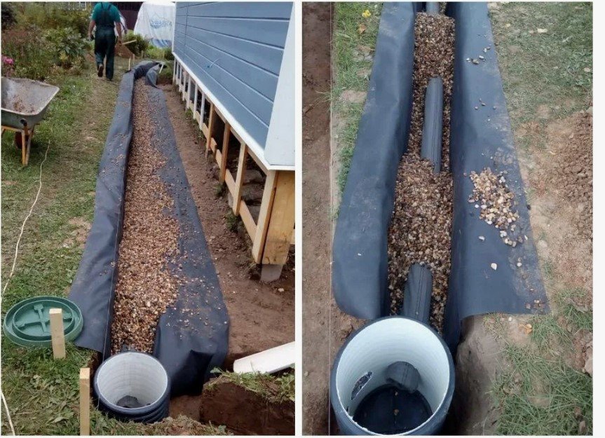

Alex030569 6 572 Опубликовано 13 марта 8 минут назад, PanDiman сказал: я буду только делать, на все рук не хватает и средств ) посмотри дренаж по периметру дома из дренажной трубы с геотесктилем . пример на картинке На такое средств не хватает.Супруга и так ворчит-развернул стройку,уже скоро два года будет,как заехать не можем.Бабам же не объяснить,что дом это не только что внутри. Тут в твоём варианте надо труб много,соединить весь периметр и один колодец делать ниже всех.С него и выкачивать воду.По любому надо на каждом углу по колодцу. Поделиться сообщением Ссылка на сообщение Поделиться на другие сайты
PanDiman 1 585 Опубликовано 13 марта 12 минут назад, Alex030569 сказал: На такое средств не хватает.Супруга и так ворчит-развернул стройку,уже скоро два года будет,как заехать не можем.Бабам же не объяснить,что дом это не только что внутри. Тут в твоём варианте надо труб много,соединить весь периметр и один колодец делать ниже всех.С него и выкачивать воду.По любому надо на каждом углу по колодцу. труба https://www.ozon.ru/product/truba-drenazhnaya-110-mm-v-filtre-geotekstil-50-metrov-s-perforatsiey-1713729291/?at=WPtN8qwRqHlL81LVIGZrVnpFRoKv2YH20n1B4f93QW7z&keywords=труба+дренажная+110+50+метров геотекстиль https://www.ozon.ru/product/geotekstil-brontek-geo-light-80-m2-spanbond-chernyy-marka-60-dlya-dorozhek-ot-sornyakov-i-vrediteley-730972467/?at=46tRx5Lqxs577WLgtEQQY9DfWpY1D8H7ryWkkSojOm69&keywords=геотекстиль дренажный колодец https://www.ozon.ru/product/kolodets-315-mm-vysota-0-5-m-drenazhnyy-s-chernoy-kryshkoy-smotrovoy-630495195/?at=DqtDZAgyZFxVx04pu4AvqpytNK609RS5LpMPOSPBN4EN&keywords=дренажный+колодец ну и щебень нуден будет с песком Поделиться сообщением Ссылка на сообщение Поделиться на другие сайты
Alex030569 6 572 Опубликовано 13 марта @PanDiman землянные работы сюда добавить надо.Лопатой все лето копать придется. Ну и как бы впереди лето,поэтому всякие пучения грунта переходят на второй план.О них начинаешь думать ближе к осени. Поделиться сообщением Ссылка на сообщение Поделиться на другие сайты
Татарин 7 400 Опубликовано 13 марта Я закапывал с сыновьями 100м трубы.На все работы ушло две недели по времени.Четыре угловых,и один приёмный в одно кольцо.В глину.Не типа в глину,а в глину которую с лопаты не оттряхнуть .Может надо было два но уже сил не было.И парни плохо на меня смотрели.Угрюмо.Думал закопают вместе с трубой.Ну или просто пошлют. Сейчас -бы если ход дошёл-бы взял миниэксковатор .Для стока стаявшего снега наверное этот дренаж не проканает. Замёрзнет в земле или в эти трубы опять саморегулирующийся кабель толкать. Поделиться сообщением Ссылка на сообщение Поделиться на другие сайты
