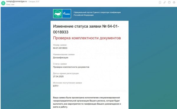

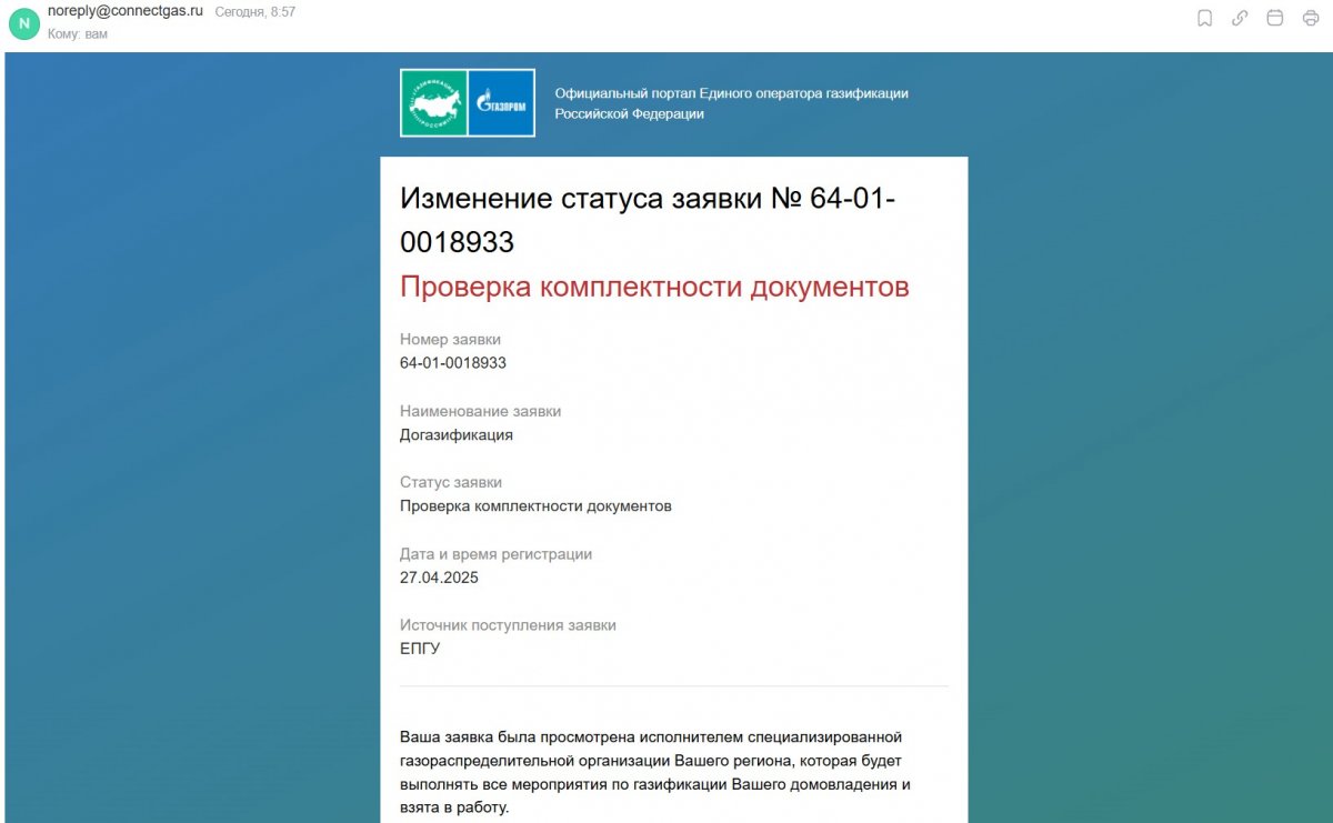

PanDiman 1 693 Опубликовано 28 апреля Решил на дачу провести газ. Для этого пришлось оформить дачный домик ) 1 Поделиться сообщением Ссылка на сообщение Поделиться на другие сайты
Alex030569 6 712 Опубликовано 28 апреля 1 час назад, PanDiman сказал: Решил на дачу провести газ. Для этого пришлось оформить дачный домик ) До участка бесплатно? Поделиться сообщением Ссылка на сообщение Поделиться на другие сайты

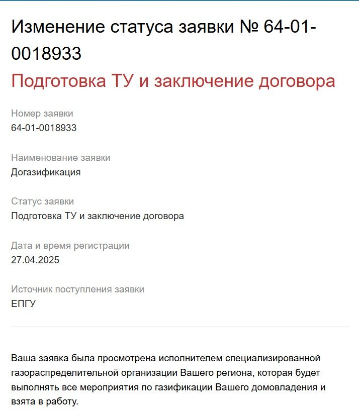

PanDiman 1 693 Опубликовано 28 апреля 2 минуты назад, Alex030569 сказал: До участка бесплатно? я там галочки поставил "под ключ" если коротко, сказали любой пункт можно будет удалить при заключении договора. оперативно работают ) Статус изменился Поделиться сообщением Ссылка на сообщение Поделиться на другие сайты
Alex030569 6 712 Опубликовано 28 апреля @PanDiman молодец.Газ это большое дело.Тем более бесплатно до участка. У нас вот за свои деньги перекидывают через улицу. Поделиться сообщением Ссылка на сообщение Поделиться на другие сайты
PanDiman 1 693 Опубликовано 28 апреля (изменено) 4 минуты назад, Alex030569 сказал: @PanDiman молодец.Газ это большое дело.Тем более бесплатно до участка. У нас вот за свои деньги перекидывают через улицу. программа же действует. почему бы и не воспользоваться. Так же электричество подводил 15 кВт 3 фазы за 550 руб. До программы мне говорили, что трансформатор надо менять, столб ставить и тд и тп и все это больше 200 тыр выходило. Осталось воду также по программе подключить городскую, чуть не успел по халяве подключить официально. Изменено 28 апреля пользователем PanDiman Поделиться сообщением Ссылка на сообщение Поделиться на другие сайты
Alex030569 6 712 Опубликовано 28 апреля Сосед дня три назад перекидывал трубу газовую с моей стороны улицы на свою,под землёй.40 тыс отдал. 1 минуту назад, PanDiman сказал: программа же действует. почему бы и не воспользоваться. Так же электричество подводил 15 кВт 3 фазы за 550 руб. До программы мне говорили, что трансформатор надо менять, столб ставить и тд и тп и все это больше 200 тыр выходило. Осталось воду также по программе подключить городскую, чуть не успел по халяве подключить официально. У нас частная труба идёт и председатель выкупил улицы.Не пускает сюда по госпрограмме газ. Товарищ нахаляву к канализации городской подключился в Елабуге. Поделиться сообщением Ссылка на сообщение Поделиться на другие сайты
