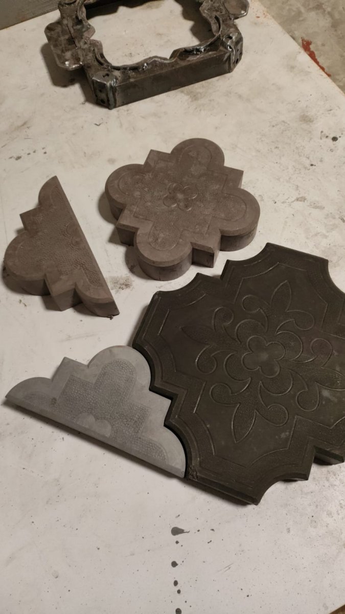

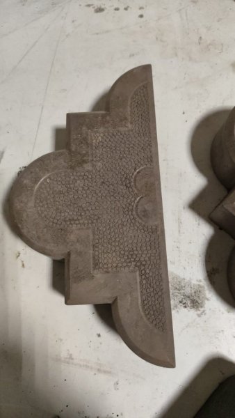

БРОДЯГА74 5 800 Опубликовано 11 мая, 2025 Наладил таки производство плитки тротуарной 8 Поделиться сообщением Ссылка на сообщение Поделиться на другие сайты

БРОДЯГА74 5 800 Опубликовано 11 мая, 2025 Вибролитая! Вибропрессованую сложно изготовить в гараже, да и не нужно! Поделиться сообщением Ссылка на сообщение Поделиться на другие сайты

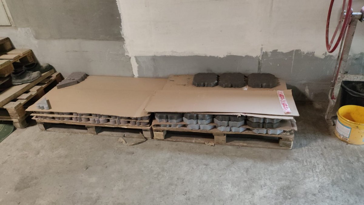

БРОДЯГА74 5 800 Опубликовано 16 мая, 2025 (изменено) Изготовил 10 квадратов, посчитал по материалам получается стоимость примерно 550р за кв. Но это по материалам, т.к стоимость оборудования,(формы, вибростол и пр.) сейчас нет смысла включать, это всё должно раскидыватся на всю производимую продукцию. Учитывая то что такая плитка (качество хуже) у нас на рынке в пределах 1100-1200р, есть смысл этим заниматся! Работа идет медленно по причине малого количества форм, и наличия основной работы))), заказал еще 10 форм, будет 30, Изменено 16 мая, 2025 пользователем БРОДЯГА74 2 Поделиться сообщением Ссылка на сообщение Поделиться на другие сайты
