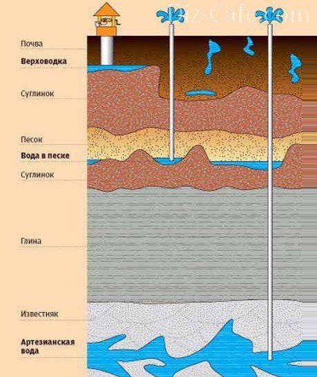

Crady 8 669 Опубликовано 17 марта, 2015 Не понимаю,что это???примерно вот что.. попали в верховодку или не большую линзу. 1 Поделиться сообщением Ссылка на сообщение Поделиться на другие сайты
Toyota007 2 890 Опубликовано 17 марта, 2015 попали в верховодку или не большую линзу.Вся деревня попала???А это 500мх500м.У большинства скважины в подполе дома.Что бы не утеплять зимой...Воду поднимаю похожего типа насосом.Запорный клапан стоит на верху,рядом с насосом...Китайские клапана ломает давлением столба воды.Настоящие итальянские живут долго. Поделиться сообщением Ссылка на сообщение Поделиться на другие сайты
