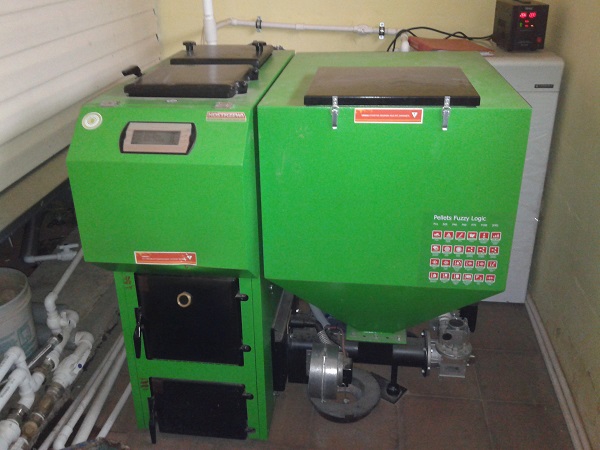

Fin75 32 Опубликовано 25 марта, 2015 (изменено) Расскажу про свое отопление. Свой дом в СНТ, живу постоянно, газа природного нет, электричество по 5 рублей кВт.4 года назад думали со свояком чем топить дом для постоянного проживания и выбор пал на польский пеллетный котел костржева фузи лоджик 2. Свояк перестраховавшись (как всегда зря) купил этот пеллетный котел на 25 кВт мощности для дома в 120 м2 и бойлера косвенного нагрева. Результат порадовал, расход пеллет за сезон 8 месяцев составляет от 5 до 7 тонн (зависит от зимы), одна тонна пеллет стоит с доставкой до нас и разгрузкой 4500 рублей (цена за пеллеты хорошего качества и в не сезона).Я достраиваю свой дом на против дома свояка и летом уже въехал в свой дом (готов пока первый этаж). Встал вопрос покупки пеллетного котла, но ... кризис и цена польского котла со 169000 руб выросла до 211000 руб и цена не последняя пока не перевели бабки на завод. Тут нарисовалась альтернатива, наш красноярский пеллетный котел зота пеллет, прикупил 15 кВт-ый за 145000 руб и за первую зиму не пожалел ни разу. Приятные плюсы в красноярском котле: GSM управление, прога на смартфон для управления, не гудронит, ест пеллеты не надлежащего качества, максимальная потребляемая мощность 800 ватт 400 из которых тэн автоматического розжига, можно спокойно топить дровами. Польский котел лычше только меньшим расходом пеллет, примерно процентов на 10-15.Прикладываю фотки, кому интересно спрашивайте, обвязку котла собирал и паял всю сам. Изменено 25 марта, 2015 пользователем Fin75 1 Поделиться сообщением Ссылка на сообщение Поделиться на другие сайты

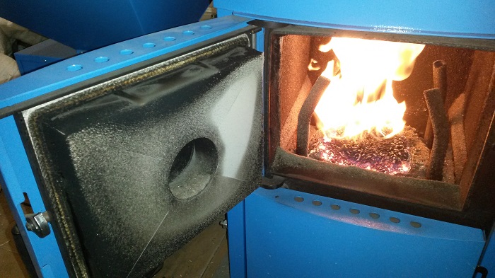

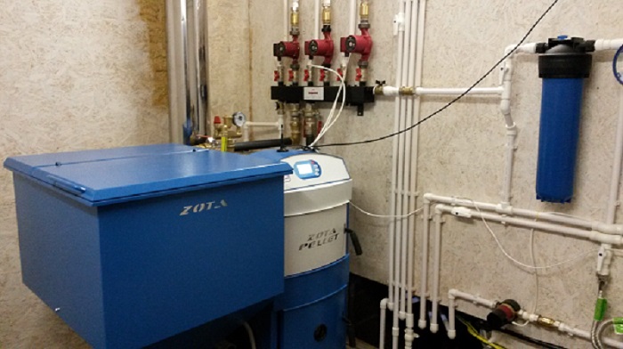

Fin75 32 Опубликовано 25 марта, 2015 Забыл добавить, котел зота пеллет 15кВт у меня топит дом 2 этажа 150м2, баню 24м2 и греет горячую воду с рециркуляцией до 55 градусов. За эту зиму расход пеллет меньше 6 тонн (27000 рублей). Для сравнения экономичности даже по нагреву горячей воды, неделю назад переключил бойлер на электричество и нажег почти 200 кВт на 1000 рублей. Поделиться сообщением Ссылка на сообщение Поделиться на другие сайты

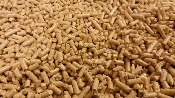

Fin75 32 Опубликовано 25 марта, 2015 Вот если его попробовать кормить сечкой кустов?Тогда цена котла была бы раз в 20 выше, пошел мусора нашкрябал, закинул, тепло и сам работает.Дровами пробовал топить, подкидываю раз в час 4 палена, на пеллетах засыпал бункер и на 5 дней забыл про все при температуре в доме +23 и с горячей водой. Поделиться сообщением Ссылка на сообщение Поделиться на другие сайты
Татарин 7 748 Опубликовано 25 марта, 2015 Тогда цена котла была бы раз в 20 выше, пошел мусора нашкрябал, закинул, тепло и сам работает.Дровами пробовал топить, подкидываю раз в час 4 палена, на пеллетах засыпал бункер и на 5 дней забыл про все при температуре в доме +23 и с горячей водой.Не, ты не понял.Сечка кустов по фактуре примерно как пиллеты.Только плотность другая сам понимаешь это не прессованные опилки,а деревяшка цельная только калибра маленького.Т.е шнек по идее должен так -же как и пеллету подавать в котёл.Надо только подачу отрегулировать.У знакомца котёл собственной разработки отапливает (вот не соврать-бы)примерно 1000кв.м.Он озадачивался такой сечкой.Цена её практически "0" Ещё и подзаработать можно. Поделиться сообщением Ссылка на сообщение Поделиться на другие сайты
Fin75 32 Опубликовано 25 марта, 2015 Татарин, Я прекрасно понял, но отрегулировать не получится и сушить эту сечку по любому.Для производства тонны пеллет уходит около 7 кубов опилок, разница по теплотворности: храним пеллеты 6 тонн примерно 9 - 10 кубов в объеме или храним опилки/дрова из расчета 6 тонн пеллет примерно 70 кубов в объеме. Даже удобство хранения пеллет на лицо. 1 Поделиться сообщением Ссылка на сообщение Поделиться на другие сайты
