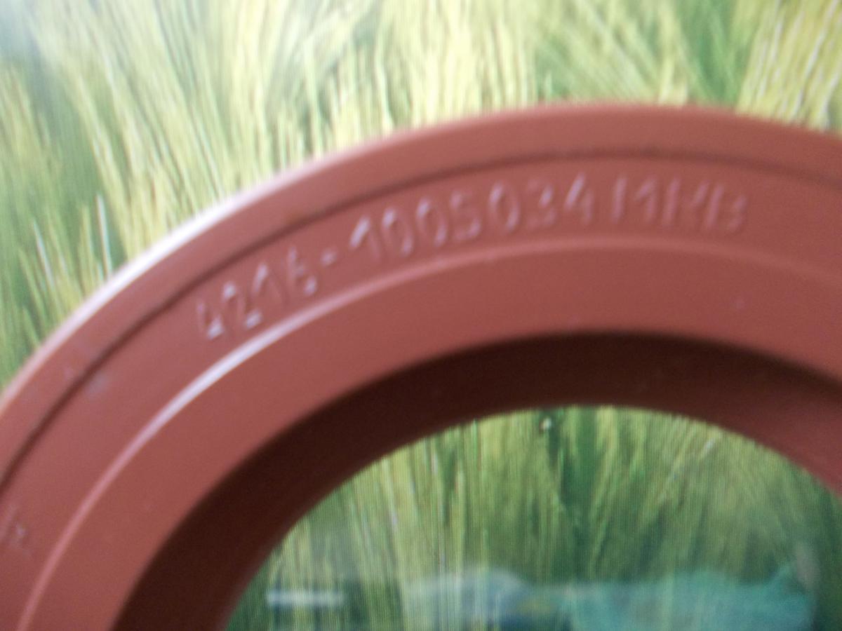

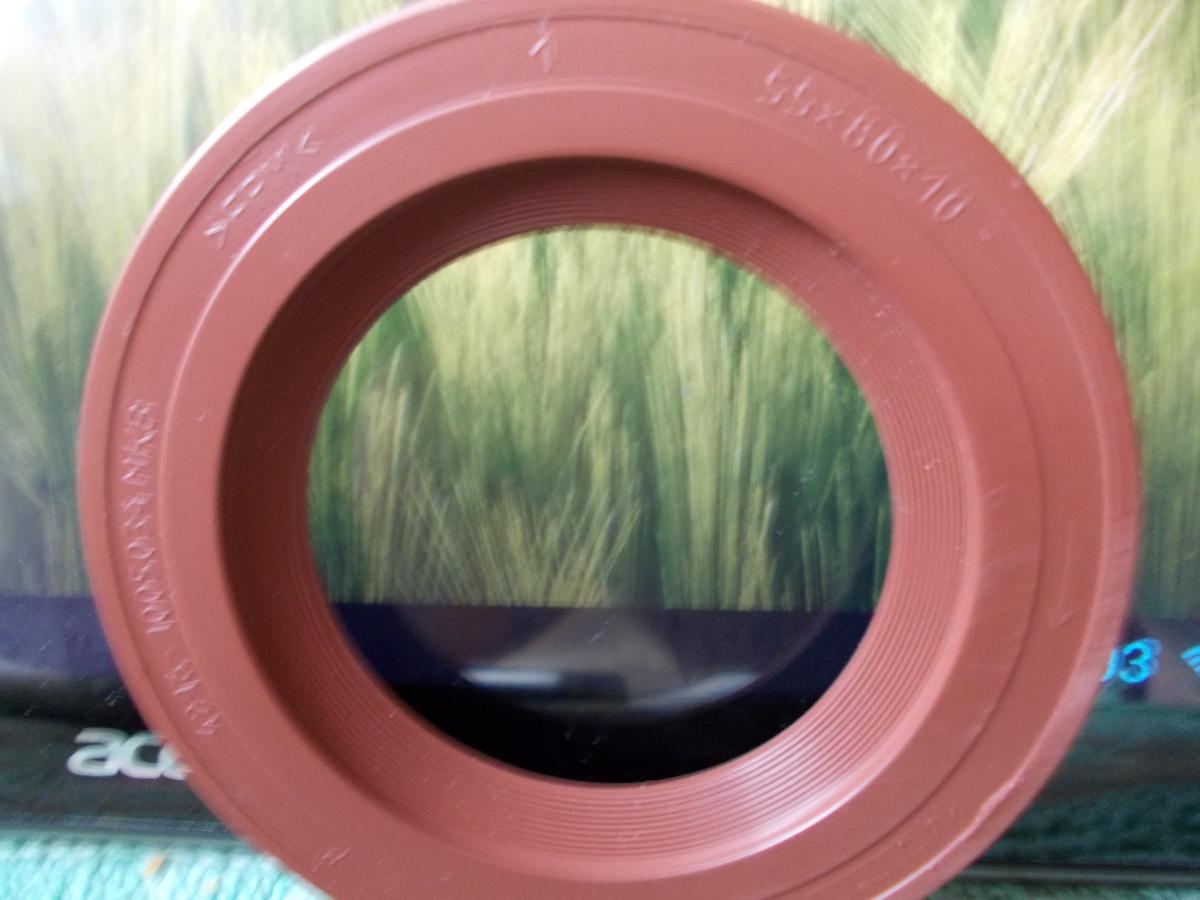

ser-007 1 182 Опубликовано 30 июня, 2015 (изменено) Сегодня купил передний сальник КВ.на нём надпись ....4216-1005034 мкв....>FPM 55х80х10 Изменено 30 июня, 2015 пользователем ser-007 1 Поделиться сообщением Ссылка на сообщение Поделиться на другие сайты
Алексей Ф. 10 024 Опубликовано 9 сентября, 2016 Сегодня купил передний сальник КВ.на нём надпись ....4216-1005034 мкв....>FPM 55х80х10 DSCN0317.JPGDSCN0323.JPGDSCN0321.JPGНу и как сальник ? Какого производителя купить, в Педалях то, что продают? В АСТА и Балткаме не нашёл нашего сальника.. Поделиться сообщением Ссылка на сообщение Поделиться на другие сайты
