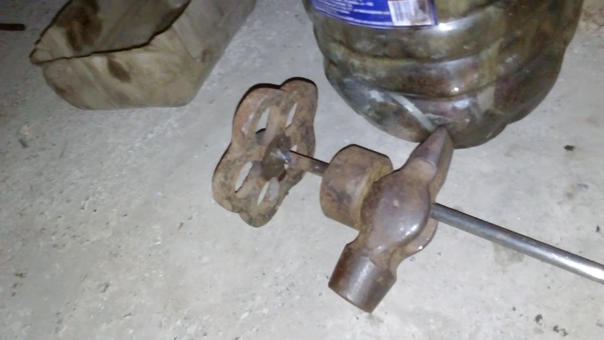

rool 782 Опубликовано 11 марта, 2017 Пробег 280. Начались " хрюки" при нажатой педали. Отловил такой потшибник, Чёт подходящего съёмника не нашёл, запилил обратный молоток. 1 Поделиться сообщением Ссылка на сообщение Поделиться на другие сайты

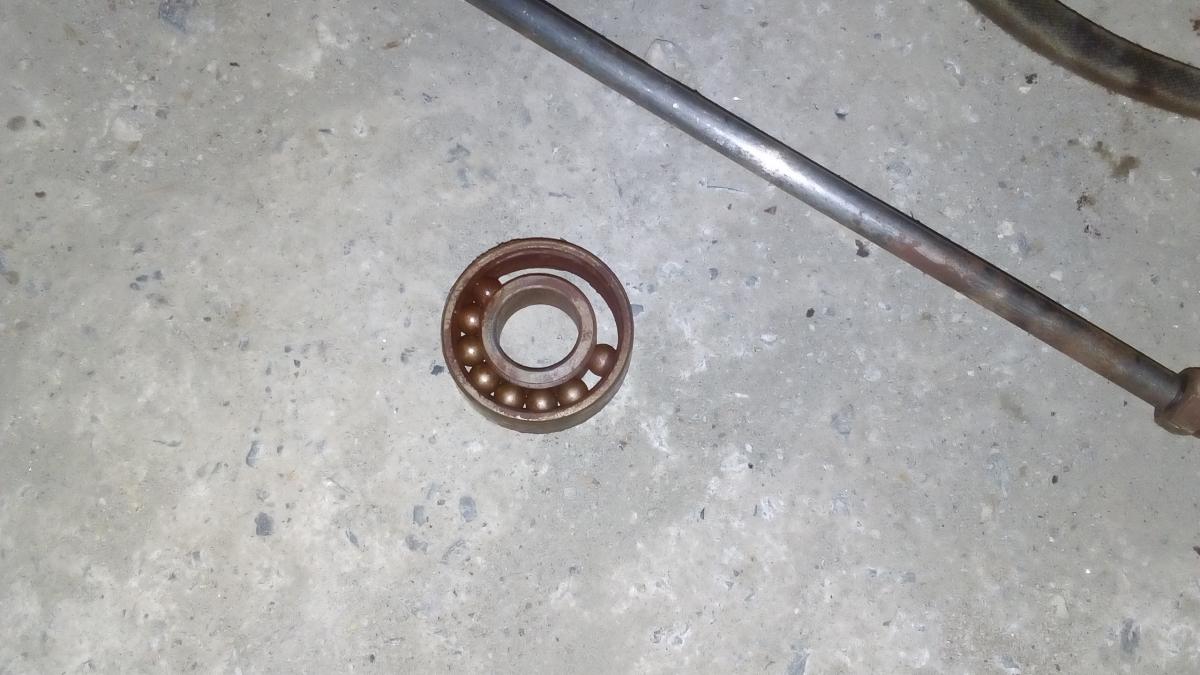

rool 782 Опубликовано 11 марта, 2017 Вытащил этого гада, кое как. В последний раз, на уазике выжигал газорезкой, но тогда от подшипника осталась только внешняя обойма. Поделиться сообщением Ссылка на сообщение Поделиться на другие сайты
Вовик 872 Опубликовано 11 марта, 2017 Вытащил этого гада, кое как. В последний раз, на уазике выжигал газорезкой, но тогда от подшипника осталась только внешняя обойма.Если осталась только наружная обойма,то надо сваркой сделать шов по беговой дорожке,когда остынет,обойму можно будет достать руками. 1 Поделиться сообщением Ссылка на сообщение Поделиться на другие сайты
aca300 95 Опубликовано 11 марта, 2017 Пробег 280. Начались " хрюки" при нажатой педали. Отловил такой потшибник, DSC_0077.JPGЧёт подходящего съёмника не нашёл, запилил обратный молоток.DSC_0076.JPGЯ не понял, а как зацеплял молоток о подшипник? Фото другой стороны молотка есть?Я когда менял себе, не получилось выбить обратным молотком. Пришлось съёмник покупать. 1000₽, универсальный для снятия внутренних и наружных подшипников. Поделиться сообщением Ссылка на сообщение Поделиться на другие сайты

rool 782 Опубликовано 12 марта, 2017 (изменено) aca300,На другой стороне резьба и гайка., пихаешь в подшипник, уплотняешь болтом и всё. Лень было до магазина ехать, а сварочник под рукой. Дак видно же на фотке. Изменено 12 марта, 2017 пользователем rool Поделиться сообщением Ссылка на сообщение Поделиться на другие сайты

rool 782 Опубликовано 12 марта, 2017 А кусок хлеба найти тяжело? Берёш мякиш ,набиваеш за подшипник,ставишь направляйку два,три удара и всё,вместо хлеба ,мыло хозяйственное,но мыло не пробовал а хлеб даТы мой подшипник видел?? Фото выше. Его так уже не выбить. Пыльники в хлам, половины шаров нет. А если только внешняя обойма осталась? Ну и нельзя так с хлебом ... генетическая память потом спать не даст. Все кусочки, недоедки отношу коровам, есть у знакомых. 1 Поделиться сообщением Ссылка на сообщение Поделиться на другие сайты
