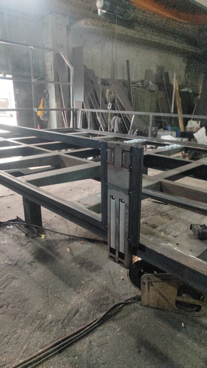

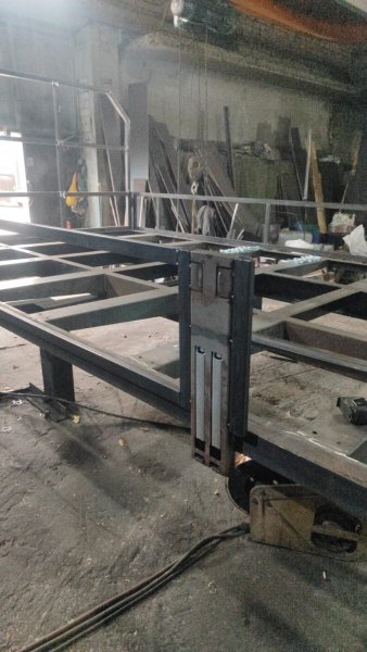

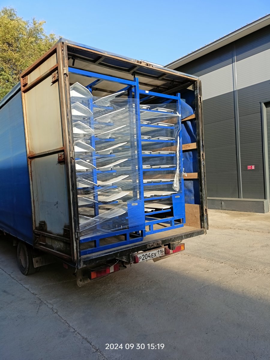

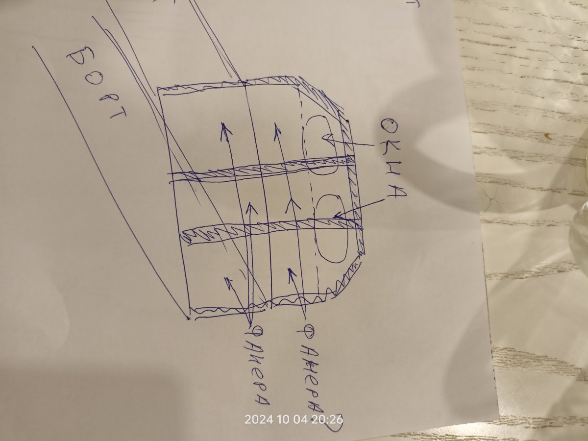

вилли 979 Опубликовано 6 октября, 2024 В 04.10.2024 в 23:26, Alex030569 сказал: Не могу понять пока,стоит ли поднимать фанеру на передний борт до окна или оставить на уровне борта? А может закрыть весь борт,но тогда придется вырезать пол окошки.Конечно так безопаснее.Не прилетит уже что то в кабину с кузова. Сразу продумываю использование катюши.Сварной говорит,можешь смело грузить на каркас передней стенки.По углам только стойки нарастим,что бы груз не съезжал в стороны.Катюша для перевозки грузов до 10-11 метров. А как ты высоченные грузы будешь с низкими бортами возить? Поделиться сообщением Ссылка на сообщение Поделиться на другие сайты
Alex030569 6 941 Опубликовано 6 октября, 2024 1 час назад, вилли сказал: А как ты высоченные грузы будешь с низкими бортами возить? Ты про эти?Так они ставятся поперек кузова и прижимаются к передней стенке.Валдай уже 10 лет возит эти тары.У меня в тент приходится ставить их вдоль,при чем длина каждой 2,35 и всего их ставят мне 4 штуки,одну поставили и второй толкают ее. Борта 50 см делаю. Поделиться сообщением Ссылка на сообщение Поделиться на другие сайты

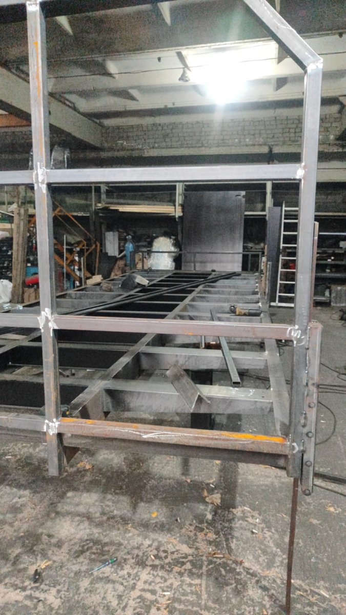

Alex030569 6 941 Опубликовано 8 октября, 2024 1 час назад, вилли сказал: Ну вот швеллер по периметру представь На нижнюю полку положены поперечины из меньшего швеллера. Остаеться щель сверху поперечин и под верхней полкой швеллера периметра. Туда засунута толстая фанера, которая этот пробел выбирает Но тебе так не сделать уже, просто обработай торцы и все. Для фанеры быть открытой даже лучше, закрытая она больше мокнет Предлагает профи трубу приварить с боковых торцов фанеры.Вот только какую? 20*20*2или 20*40*3. Понимаю,что гнить будет под этой трубой и гнить активно.Но пока больше вариантов не видим.Надо было сразу оговаривать этот узел. Поделиться сообщением Ссылка на сообщение Поделиться на другие сайты

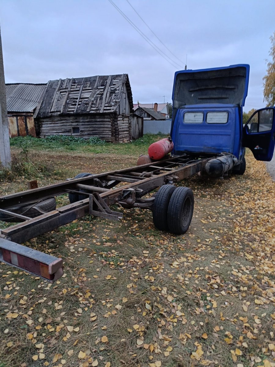

Alex030569 6 941 Опубликовано 10 октября, 2024 На вчерашний день так. Товарищ,который покупает мой кузов,снял свой родной,ремонт рамы предстоит,в воскресенье едет ко мне с Чистополья,ставим ему мой кузов,мне новый,открытый. Поделиться сообщением Ссылка на сообщение Поделиться на другие сайты
aldar 1 530 Опубликовано 10 октября, 2024 1 час назад, Олег Ф. сказал: Надеюсь новый кузов мастер хорошо загрунтует и покрасит в тепле, или это уже не его забота? ему ничего не будет..можно даже не красить..скрытых полостей нет..что намокнет то быстро высохнет.. 1 Поделиться сообщением Ссылка на сообщение Поделиться на другие сайты
Alex030569 6 941 Опубликовано 11 октября, 2024 8 часов назад, Олег Ф. сказал: Надеюсь новый кузов мастер хорошо загрунтует и покрасит в тепле, или это уже не его забота? Кислотный грунт и какая то пластиковая краска. 7 часов назад, aldar сказал: ему ничего не будет..можно даже не красить..скрытых полостей нет..что намокнет то быстро высохнет.. Но рама же у нас ржавеет. Поделиться сообщением Ссылка на сообщение Поделиться на другие сайты
aldar 1 530 Опубликовано 11 октября, 2024 15 часов назад, Alex030569 сказал: Но рама же у нас ржавеет. кстати я заметил,что заводская рама как раз не ржавеет,а вот вставки для удлинения ржавые. Поделиться сообщением Ссылка на сообщение Поделиться на другие сайты
Alex030569 6 941 Опубликовано 11 октября, 2024 Только что, aldar сказал: кстати я заметил,что заводская рама как раз не ржавеет,а вот вставки для удлинения ржавые. У меня вся ржавеет. В воскресенье буду перекидывать кузова. Поделиться сообщением Ссылка на сообщение Поделиться на другие сайты

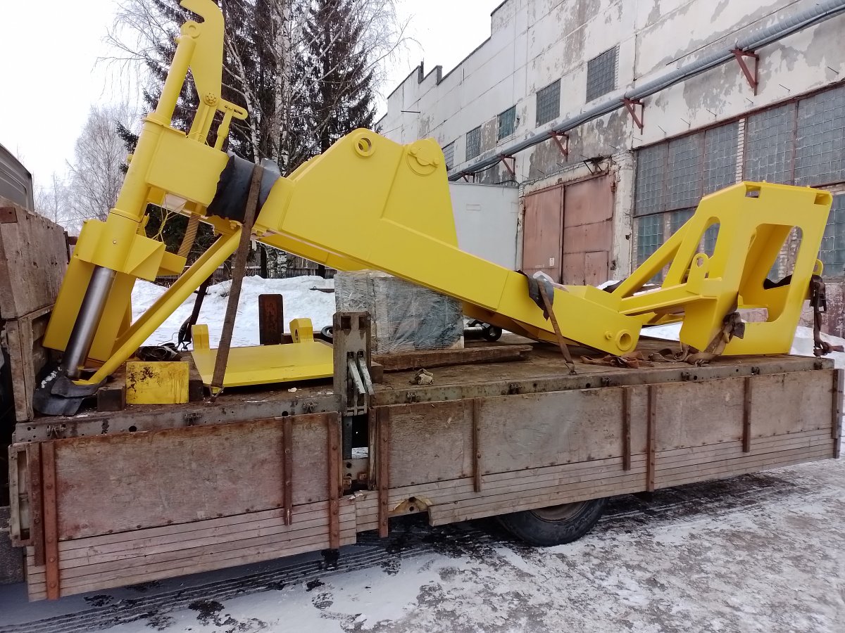

Alex030569 6 941 Опубликовано 14 октября, 2024 (изменено) В воскресенье не приехал покупатель старого кузова.Не успевает маленько.Договорились на завтра.Манипулятор за перестановку моего кузова запросил 4 тыс.Думаю за два часа сумею подготовить кузов для снятия.Надо срезать 6 стремянок,две шоколадки и топливные трубки вытащить из подрамника.А,ещё бачек автономки снять. Изменено 14 октября, 2024 пользователем Alex030569 Поделиться сообщением Ссылка на сообщение Поделиться на другие сайты
