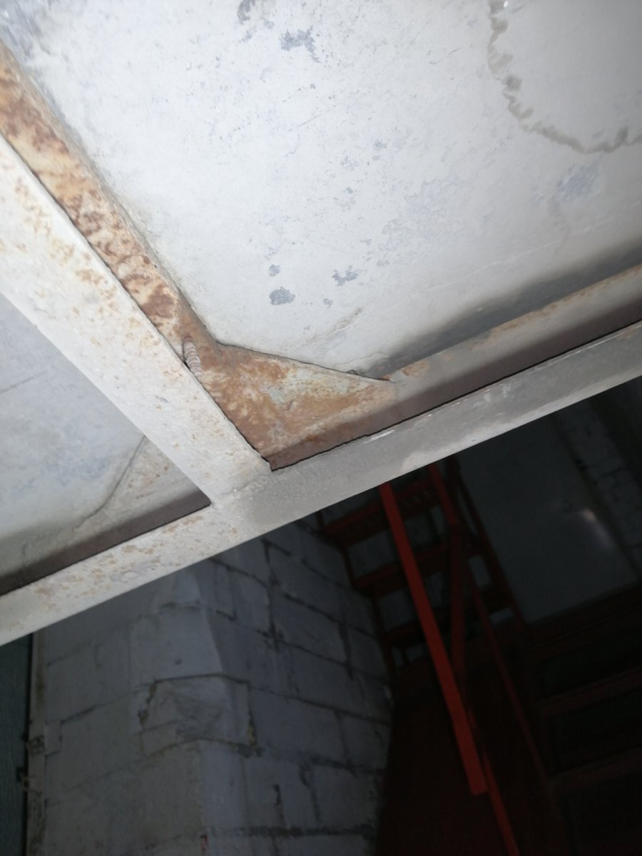

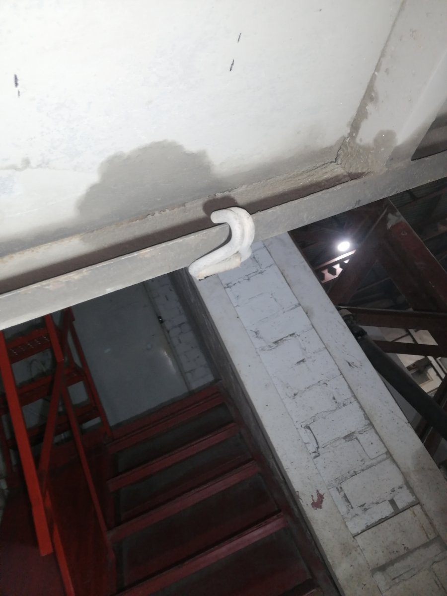

вилли 941 Опубликовано 15 октября, 2024 Косынок я сварного плпросил наварить во всех прямых углах, принес ему мешок) их А крючки удобно цеплять за низ швеллера, потому что в любое положение их подвинуть можно 1 Поделиться сообщением Ссылка на сообщение Поделиться на другие сайты

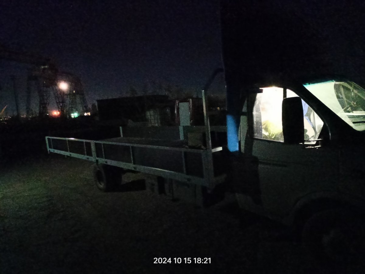

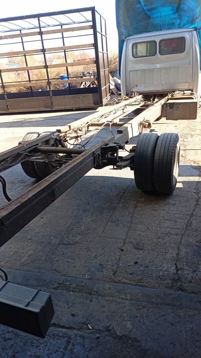

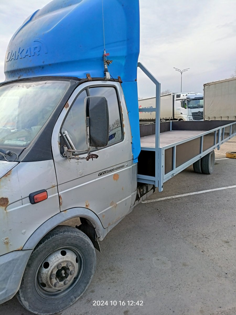

Alex030569 6 779 Опубликовано 15 октября, 2024 Поставил наконец то кузов.Теперь делов выше крыши.Надо ПЖД правильно запитать,автономку.Правильно раскидать трубки топливные.Задний знак теперь неправильно висит. С бортами прогадал,надо было см 55 делать высоту.Придется типа поручней делать. 2 Поделиться сообщением Ссылка на сообщение Поделиться на другие сайты
Alex030569 6 779 Опубликовано 16 октября, 2024 (изменено) Да же не представлял себе,сколько всего надо ещё переделать.Задние крылья,задний номер,автономку с Пжд переделать,запаску куда то крепить,перед задними фонарями брызговики повесить. Изменено 16 октября, 2024 пользователем Alex030569 1 Поделиться сообщением Ссылка на сообщение Поделиться на другие сайты
Alex030569 6 779 Опубликовано 17 октября, 2024 Какой кайф ездить открытому!!!! Через задние окна видно все,но приходиться выворачиваться,надо купить зеркало заднего вида. Лошадей прилично добавилось под капотом,машина как с цепи сорвалась. Предчувствую минус-зимой пустая тентованная газель и так как корова на льду,и да же с шипами.Представляю что будет с открытой.Но и плюсы сразу есть-не будет пустую сдувать ветром.Помню приходилось пустому в сильный ветер зимой возвращаться с Уфы до Челнов,полубоком шел пол трассы. Поделиться сообщением Ссылка на сообщение Поделиться на другие сайты

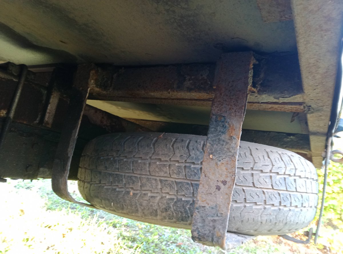

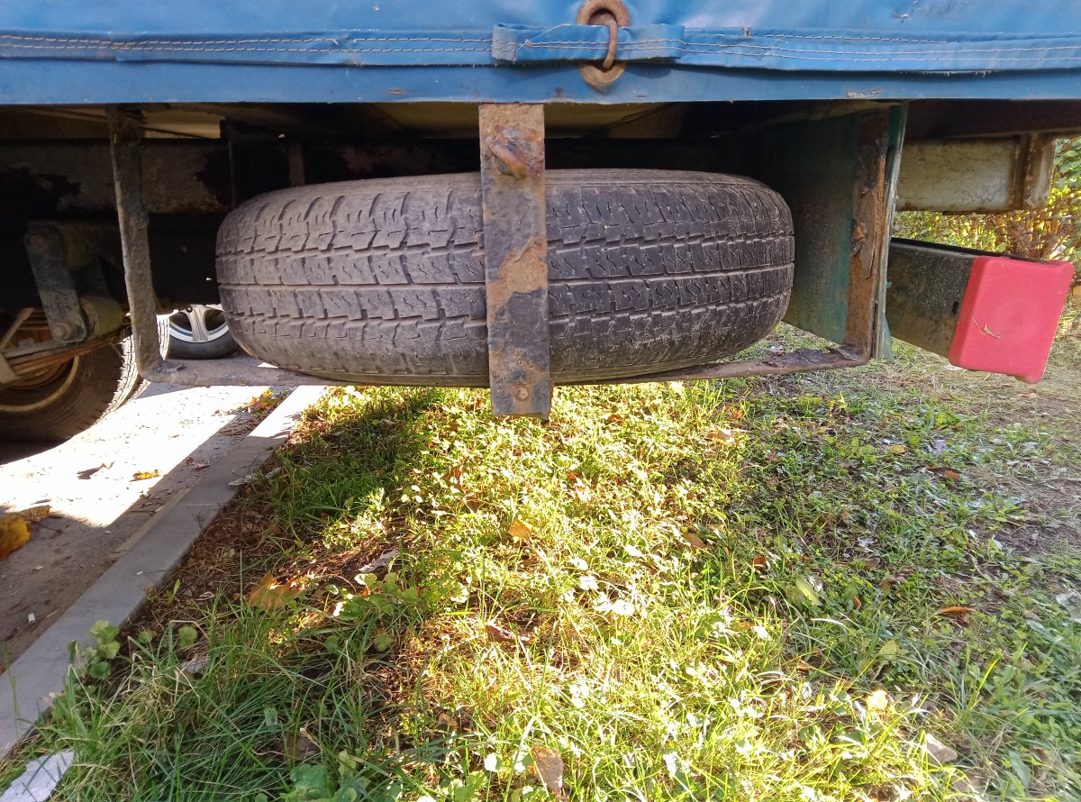

aldar 1 491 Опубликовано 17 октября, 2024 В 16.10.2024 в 17:09, Alex030569 сказал: запаску куда то крепить мне сварной сварил из полосок железа(примерно ширина 10см,толщина 2-3мм)сзади примерно в 20-30 см от задних плафонов с обоих сторон чтото вроде корзинки под размер запаски.крепится все к поперечинам фургона.запаски лежат горизонтально..ширина фургона позволяет это.вожу две запаски.. Поделиться сообщением Ссылка на сообщение Поделиться на другие сайты
Alex030569 6 779 Опубликовано 17 октября, 2024 (изменено) 44 минуты назад, aldar сказал: мне сварной сварил из полосок железа(примерно ширина 10см,толщина 2-3мм)сзади примерно в 20-30 см от задних плафонов с обоих сторон чтото вроде корзинки под размер запаски.крепится все к поперечинам фургона.запаски лежат горизонтально..ширина фургона позволяет это.вожу две запаски.. Фото бы,оно лучше всех слов.Пока притягиваю стяжкой к передней стенке в кузове.Но мешается оно там.Сегодня грузили 6 тар,думали в притык будут,отвязал колесо,а в конце ещё см 50 осталось. Все кайфуют от размеров платформы,но больше всего я!!! Да же проезжая КП,не надо выходить из кабины и открывать ворота сзади,все и так видно. Изменено 17 октября, 2024 пользователем Alex030569 1 Поделиться сообщением Ссылка на сообщение Поделиться на другие сайты

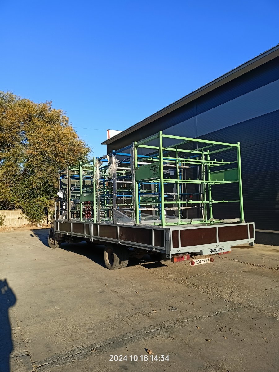

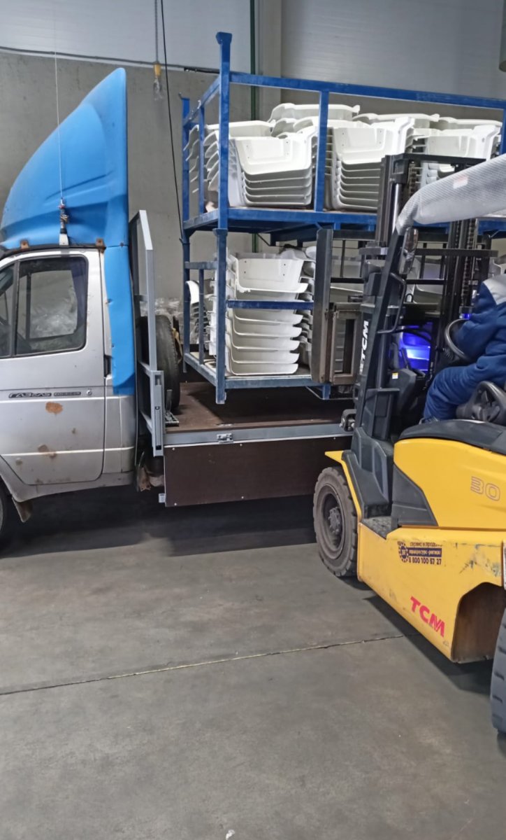

Alex030569 6 779 Опубликовано 17 октября, 2024 (изменено) Первая загрузка.Женщина на погрузчике сразу заметила,что кузов новый и говорит,жалко ставить тары,поцарапаю. А так первый раз заехал на КамАЗ,на производство пластикового обвеса.Масштабы производства впечатлили,это не за территорией завода,где я грузился.Тут и формы прессуют,и покраска автоматическая.Потом фото скину ещё. На все про все по заводу ушло 3 часа,при условии,что наставник был на фуре и его первого выгружали.А я уж как стажёр.Ставка на завод пока не оговорена,но наверное выставлю тыс 5,без времени.Настпвник сказал,что сегодня у меня очень долго по времени.Главное,говорит,не спеши. С бортами прогадал.Надо выше делать однозначно.У меня они 40 см,надо см 60.Придется наращивать типа поручней из проф.трубы 30*30*3. Изменено 17 октября, 2024 пользователем Alex030569 1 Поделиться сообщением Ссылка на сообщение Поделиться на другие сайты
Alex030569 6 779 Опубликовано 18 октября, 2024 (изменено) Вчера пристреливался.Сегодня уже целый день просто балдел.Открыть борт это просто удовольствие,пять секунд и готово.Загрузить тары,без проблем.Раньше толкали через зад 4 штуки,теперь ставят сбоку 6 тар.Вес одной тары с деталями от 200 кг до 600.Но тяжёлые грузят очень редко. Спойлер пока не снимаю,понимаю что там под уплотнителем могут быть дыры.Гоняю как дурак со спойлером и бортовым кузовом)))) Купил обычные крылья на зад.За 250 руб штука,итого 1000,+всякие планки,брызговики.Это лишь для гайеров,что бы не приставали.А так надо ставить транспортерную ленту прямо перед задними фонарями и можно какую нибудь катафоту туда. ПЖД подключил,автономный отопитель нет.Запаска висит на передней стенке,но она мешается там.Надо мастерить кронштейн вниз екзова и сразу на две запаски. Изменено 18 октября, 2024 пользователем Alex030569 Поделиться сообщением Ссылка на сообщение Поделиться на другие сайты

aldar 1 491 Опубликовано 19 октября, 2024 (изменено) под запаску @Татарин исправил) Изменено 19 октября, 2024 пользователем aldar 1 Поделиться сообщением Ссылка на сообщение Поделиться на другие сайты
Alex030569 6 779 Опубликовано 19 октября, 2024 (изменено) 34 минуты назад, aldar сказал: под запаску @Татарин исправил) Пластина 40*2 ? Или какая? Почти как на фурах.Видел у многих на газелях подобное крепление,но из профильной трубы 36 минут назад, Татарин сказал: Ну да.Под мостом дураков не прошмыгёшь,и под сортировкой на Южном не пролезешь. А у них в Татарстане, может засадных мест и нету. А вот интересно,что там с Американскими мостами в Питере ? Давно там не ездил. @aldar Ни чо себе.Как с пулемёта фоток настрочил. Я же не выездной,только по городу катаюсь,100-150 км в день.У нас таких мест нету. Кстати,какое зеркало заднего вида купить в кабину? Хочу сферическое,крепление под болты,как на классике. Изменено 19 октября, 2024 пользователем Alex030569 Поделиться сообщением Ссылка на сообщение Поделиться на другие сайты

aldar 1 491 Опубликовано 19 октября, 2024 (изменено) 33 минуты назад, Alex030569 сказал: Пластина 40*2 ? да,вроде.это не замерял.материал был у сварнова.. плюс еще провода задних плафонов не забрызгивает грязью и слякотью.. Изменено 19 октября, 2024 пользователем aldar Поделиться сообщением Ссылка на сообщение Поделиться на другие сайты

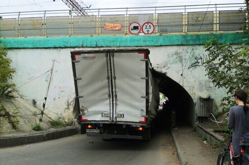

aldar 1 491 Опубликовано 19 октября, 2024 (изменено) из личного опыта..всегда есть запас к тому ограничению высоты которое указано на знаке перед мостом или аркой.. чтобы где нибудь не встрять вожу с собой рулетку..) много раз выручала.. Изменено 19 октября, 2024 пользователем aldar Поделиться сообщением Ссылка на сообщение Поделиться на другие сайты
Alex030569 6 779 Опубликовано 20 октября, 2024 (изменено) 15 часов назад, aldar сказал: из личного опыта..всегда есть запас к тому ограничению высоты которое указано на знаке перед мостом или аркой.. чтобы где нибудь не встрять вожу с собой рулетку..) много раз выручала.. Рулетка конечно нужна в машине,бывают грузы в притык,могут и не влезть.А так померил заранее. Про запас по высоте,да,должны его делать,т.е. пишут допустим 3 метра,на деле должно быть 3,1. Помню на Белой даче один приехал не с прямоугольным кузовом,а с параллелограммом.Воткнулся в какой то мост. Изменено 20 октября, 2024 пользователем Alex030569 Поделиться сообщением Ссылка на сообщение Поделиться на другие сайты

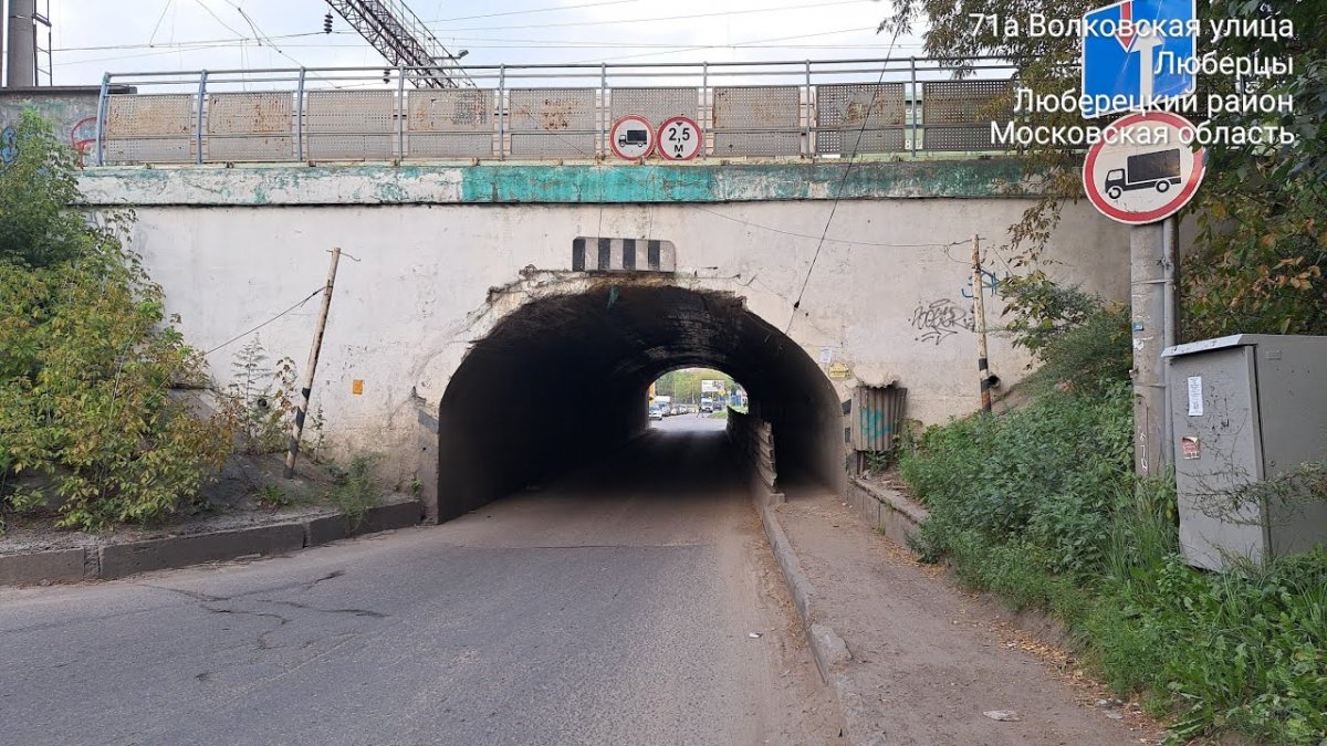

dtrans 1 449 Опубликовано 20 октября, 2024 19 часов назад, aldar сказал: из личного опыта..всегда есть запас к тому ограничению высоты которое указано на знаке перед мостом или аркой.. чтобы где нибудь не встрять вожу с собой рулетку..) много раз выручала.. Люберецкая "Труба". На трехметровой(высота), часто там ездил. На 3.10 не рискую, хотя местные говорят проходит, строго по центру. 1 Поделиться сообщением Ссылка на сообщение Поделиться на другие сайты
aldar 1 491 Опубликовано 20 октября, 2024 51 минуту назад, dtrans сказал: Люберецкая "Труба". На трехметровой(высота), часто там ездил. На 3.10 не рискую, хотя местные говорят проходит, строго по центру. если я правильно помню то для тебя с 310см проходимый мост. а там проходил.335см Поделиться сообщением Ссылка на сообщение Поделиться на другие сайты
