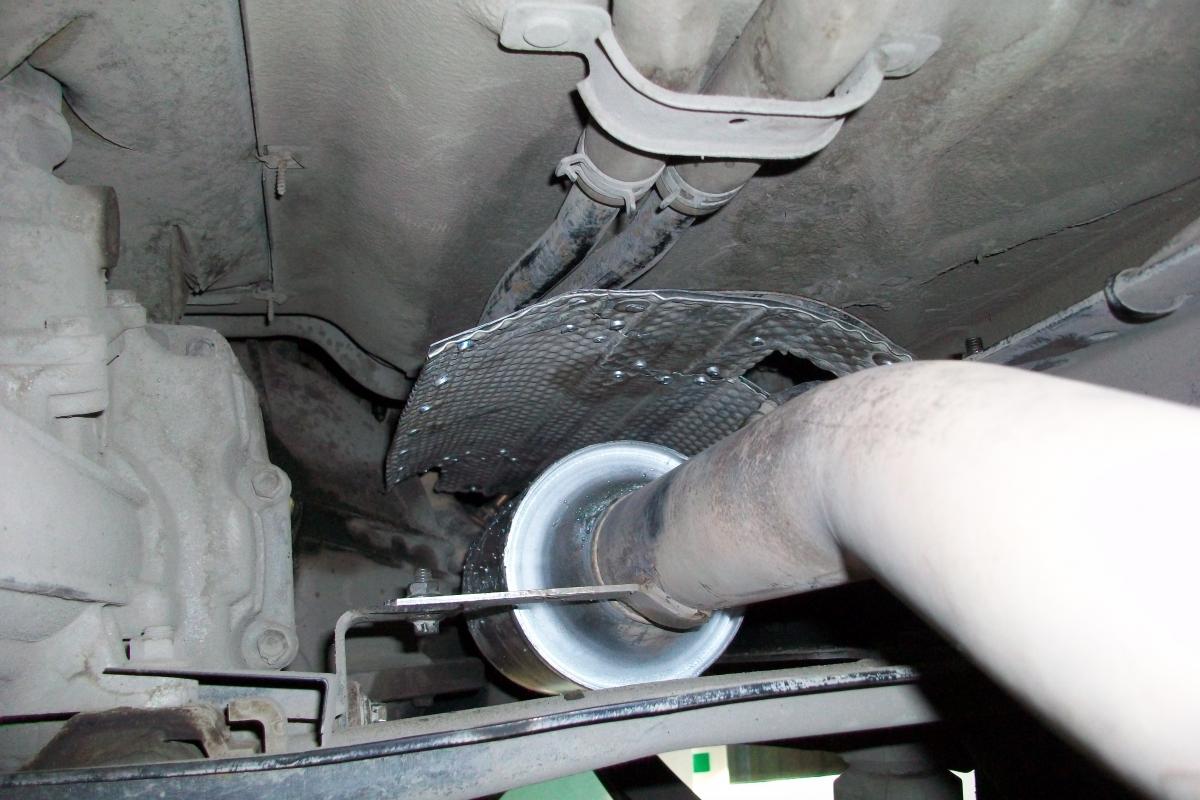

газель2005 2 720 Опубликовано 7 июня, 2018 (изменено) Собрал из двух экранов и немного жЕсти :D Изменено 7 июня, 2018 пользователем газель2005 1 Поделиться сообщением Ссылка на сообщение Поделиться на другие сайты
ADM227 20 Опубликовано 5 июля, 2018 походу у всех они разваливаются. я поверх лист оцинковки на клёпки посадил. уже второй год все ок. 1 Поделиться сообщением Ссылка на сообщение Поделиться на другие сайты
газель2005 2 720 Опубликовано 5 июля, 2018 Зато ценник у неё вкусный под пятихатник.Правда наши её делать её не могут,фольга голимая. Поделиться сообщением Ссылка на сообщение Поделиться на другие сайты
ZAN57 3 533 Опубликовано 6 июля, 2018 В магазине Самоделкин у нас продают гофролюмень, один в один подойдет. 1 Поделиться сообщением Ссылка на сообщение Поделиться на другие сайты
