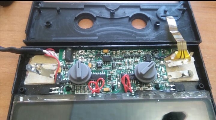

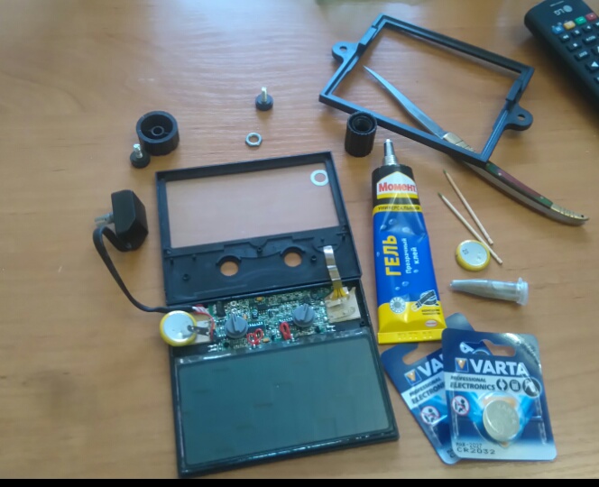

B.V.A 4 666 Опубликовано 16 ноября, 2017 Ау), хто менял батарейки? в светофильтре ха-1007 Поделиться сообщением Ссылка на сообщение Поделиться на другие сайты
Татарин 7 687 Опубликовано 16 ноября, 2017 Ау), хто менял батарейки? в светофильтре ха-1007http://gra-dus.ru/hameleon.html Поделиться сообщением Ссылка на сообщение Поделиться на другие сайты
B.V.A 4 666 Опубликовано 16 ноября, 2017 http://gra-dus.ru/hameleon.htmlСпасибо за ссыль, но я уже поменял, и даже нечего не сломал!), позже отпишусь, времени нет( Поделиться сообщением Ссылка на сообщение Поделиться на другие сайты
B.V.A 4 666 Опубликовано 16 ноября, 2017 Иучее горе)), вчера маска, седня долбанная ресанта померла на шестом году жизни, завтра на диагностику повезу( По фильтру, купил батарейки, ножем расколупал корпус, тем же ножом сорвал клеймы с батареек (не пойму зачем их ломают)), далее вставил батарейки) клеймы приклеил на токопроводимый клей, всё ок!) Поделиться сообщением Ссылка на сообщение Поделиться на другие сайты
