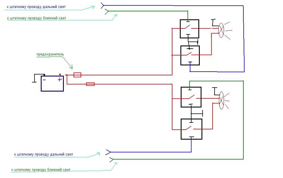

ВладимирNV80 4 Опубликовано 1 апреля, 2012 Чтобы избежать написанного выше,придлагаю сделать по схемке на ресунке...Расскажу почему: 1.Как извесно ГАЗ в качестве икономии использует провода маленького сечения.А чем меньше сечение провода,тем больше его сопротевление т.е просадка напряжения на нём будет больше.Ну и качество переключателей и соединений оставляет желать лучшего.Поэтому при таком подключении(см.ресунок),мы полностью разгружаем проводку,переключатели и соединения.теперь они не сгорят это точно.потому как ток на них будет очень мал.2е.Так как лампу фары мы подключили по крадчайшему пути к аккомулятору,просадка будет минимальна.Лампа будет гореть ярче и естественно свет будет лучше...Можно конечно использовать всего два реле,но тогда возрастёт нагрузка на него и возмозжно подгорание контактов.И главное при сгорании предохранителя мы остаёмся без света в самый неподходящий момент.Если сделать так как на ресунке(4е реле и 2а предохранителя),то при перегорании одного,вторая фара будет гореть.Всем удачи... ;) Поделиться сообщением Ссылка на сообщение Поделиться на другие сайты
игнат 1 300 Опубликовано 1 апреля, 2012 Чтобы избежать написанного выше,придлагаю сделать по схемке на ресунке...Расскажу почему: 1.Как извесно ГАЗ в качестве икономии использует провода маленького сечения.А чем меньше сечение провода,тем больше его сопротевление т.е просадка напряжения на нём будет больше.Ну и качество переключателей и соединений оставляет желать лучшего.Поэтому при таком подключении(см.ресунок),мы полностью разгружаем проводку,переключатели и соединения.теперь они не сгорят это точно.потому как ток на них будет очень мал.2е.Так как лампу фары мы подключили по крадчайшему пути к аккомулятору,просадка будет минимальна.Лампа будет гореть ярче и естественно свет будет лучше...Можно конечно использовать всего два реле,но тогда возрастёт нагрузка на него и возмозжно подгорание контактов.И главное при сгорании предохранителя мы остаёмся без света в самый неподходящий момент.Если сделать так как на ресунке(4е реле и 2а предохранителя),то при перегорании одного,вторая фара будет гореть.Всем удачи... ;)у меня лампы и предохранители не перегорели и не горят. у меня пропал конкретно ближний свет,всё остальное работает. Поделиться сообщением Ссылка на сообщение Поделиться на другие сайты
