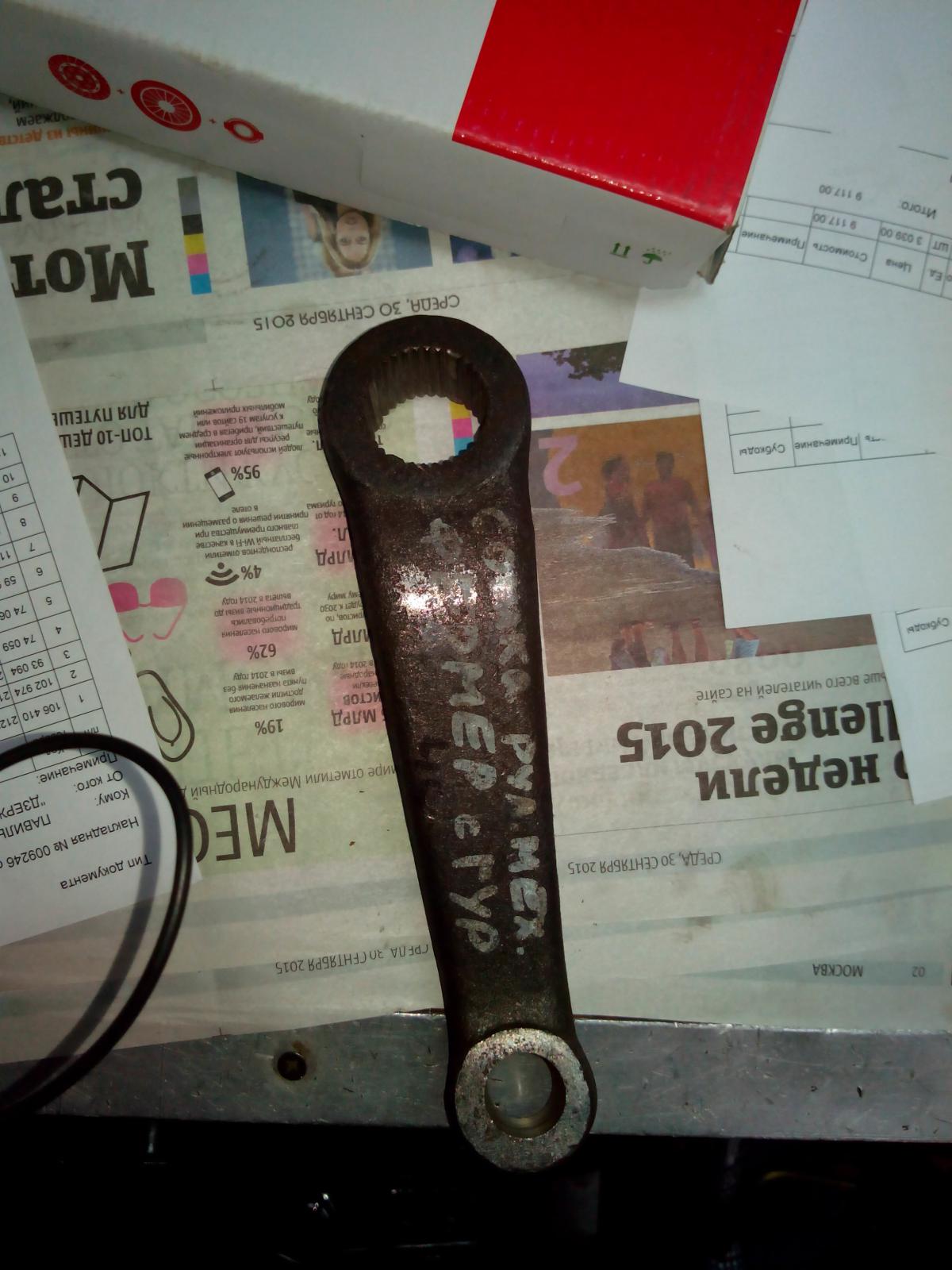

анатолич 22 0 Опубликовано 26 июня, 2012 (изменено) Спасибо за советы.Сегодня разобрался с сошками,их оказывается три вида.Есть сошка специально для переднего моста газель 4х4,есть для простой оси без гура и есть для простой оси с гуром.Мне сейчас нужна для простой оси с гуром.Посравнению с моей она сантиметров на 5 длиннее.Если у кого появятся вопросы по переделке с полного привода на 4х2 обращайтесь,прощел через это. Изменено 26 июня, 2012 пользователем анатолич 22 Поделиться сообщением Ссылка на сообщение Поделиться на другие сайты

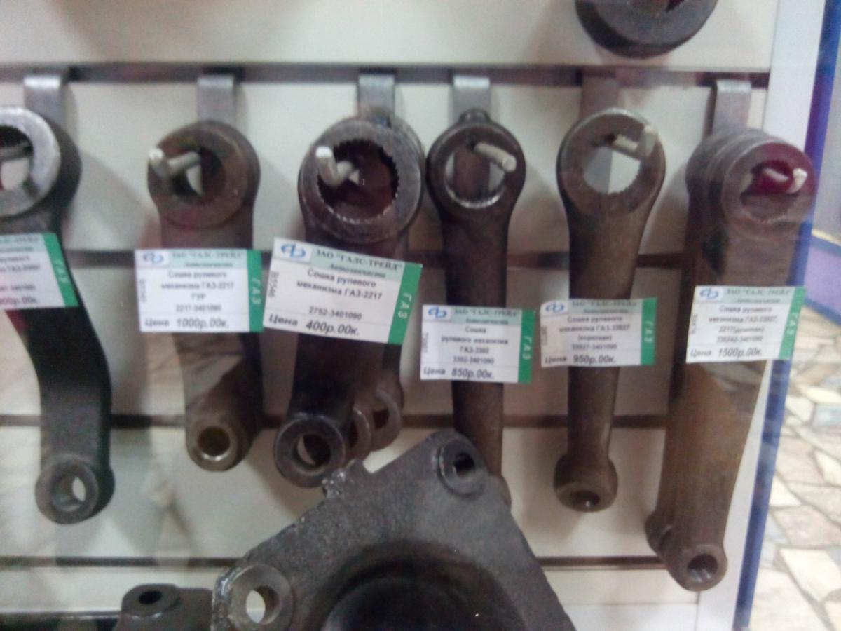

mill 127 Опубликовано 2 октября, 2015 Вот так выглядит правильная сошка газель гур 4х4. Только в 4ом магазине нашлась верная!!! Поделиться сообщением Ссылка на сообщение Поделиться на другие сайты

mill 127 Опубликовано 3 октября, 2015 (изменено) Валы под сошки бывают трёх видов: 1) шлицевой вал четыре непропиленных шлица расположены крестом диаметр впадин меняется от 28.5 до 30.5мм (шлицвал конусный). Такой у меня. Это Борисовский гур.2) шлицеврй вал, четыре непропиленных лица расположены крестом, диаметр впадин 30.5-31.5.(шлиц вал конусный). Если надеть такую сошку на мой вал то она болтается.На глаз отличить 1 и 2 тип оч трудно.3) вал код ZF. Без непропилов. Дырка больше. На фото слева направо (согласно надписи на ценнике - в реале может быть ошибка).Сошка 3309 - дырка 2 тип.Сошка 2217 - дырка 1 тип. Изгибом внутрь садится (под гур) как у Фроста.Сошка 2217 - дырка 2 тип. Мне не налезла.Сошка 3302 - дырка 1 тип.Сошка 33027 - дырка 1тип. Для машин 4х4 БЕЗ ГУР!! Дырки шлиц вала и пальца непаралельны. Под углом 45'.Сошка 33027. Длинная. Тип 1. У меня до переделки в 4х4 стояла такая. Изменено 3 октября, 2015 пользователем mill Поделиться сообщением Ссылка на сообщение Поделиться на другие сайты

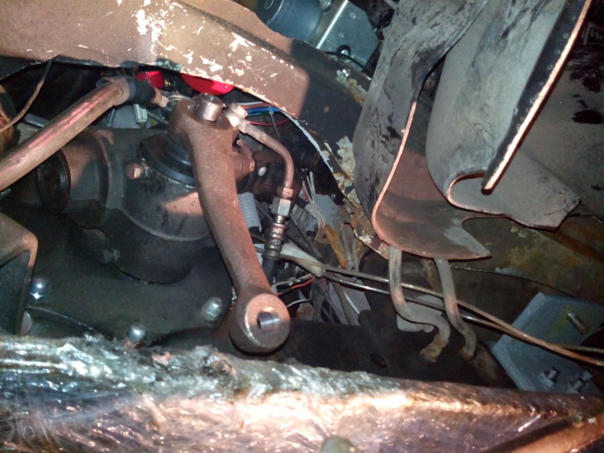

mill 127 Опубликовано 3 октября, 2015 (изменено) сошек 8 видов:борисовско-стерлиматакский редуктор 4 вида: газель с гур, газель без гур, соболь, 4х4ZF редуктор 4 вида: газель с гур, газель без гур, соболь, 4х4На 4х4 минимум 2а вида бывает с гур и без. И вроде на Соболь 4х4 своя. На фото так выглядит сошка на газель 4х4 без гур сидящая на моём Борисовском гуре.С рулевой тягой не стыкуется так как дырка род палец расположена род 45 град. Сошка тоже садится внутрь. Висит прям под рессорой.Так быть не должно. Изменено 3 октября, 2015 пользователем mill Поделиться сообщением Ссылка на сообщение Поделиться на другие сайты
сампосебе 165 Опубликовано 4 октября, 2015 Сошка тоже садится внутрь. седня залез посмотрел на своем ... сошка изгибом наружу а не внутрь .. но у меня соболь как на твоей не знай.. 2 Поделиться сообщением Ссылка на сообщение Поделиться на другие сайты

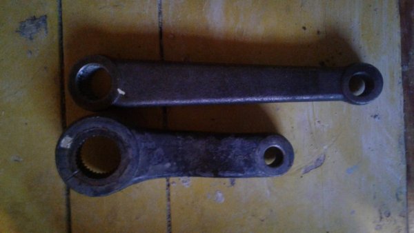

Марат021 0 Опубликовано 22 апреля, 2020 Парни всем привет! Нужна помощь, переделал газель 4 на 4, на 4на2. Сошка какая нужна? У кого есть каталожный номер? Обычная сошка от газели с гуром не подходит диаметр отверстия на редукторе. На фото нижний мой, верхний не подходит. Поделиться сообщением Ссылка на сообщение Поделиться на другие сайты
УТЮГ888 943 Опубликовано 22 апреля, 2020 1 час назад, Марат021 сказал: Парни всем привет! Нужна помощь, переделал газель 4 на 4, на 4на2. Сошка какая нужна? У кого есть каталожный номер? Обычная сошка от газели с гуром не подходит диаметр отверстия на редукторе. На фото нижний мой, верхний не подходит. обьясни, какой сейчас стоит редуктор, с гур или без и балка или мост, если это газель. Поделиться сообщением Ссылка на сообщение Поделиться на другие сайты
